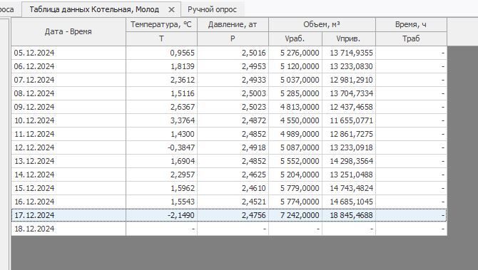

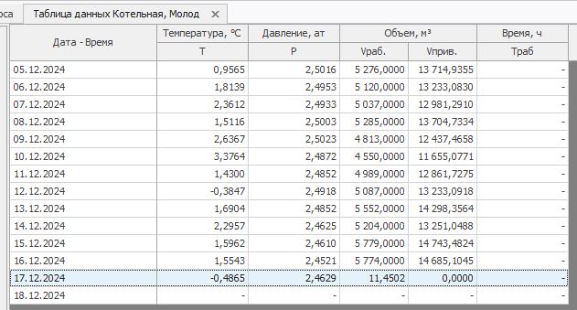

Здравствуйте. С корректоров газа Ultramag периодически считываются некорректные данные. В суточном архиве объем газа равен 0, при повторном ручном опросе данные поступают правильные.

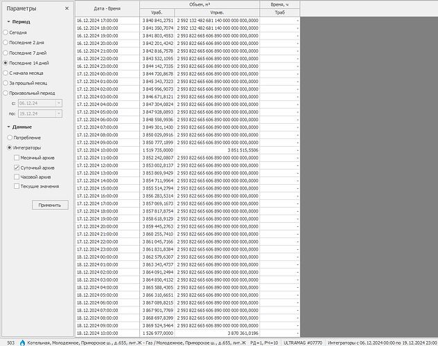

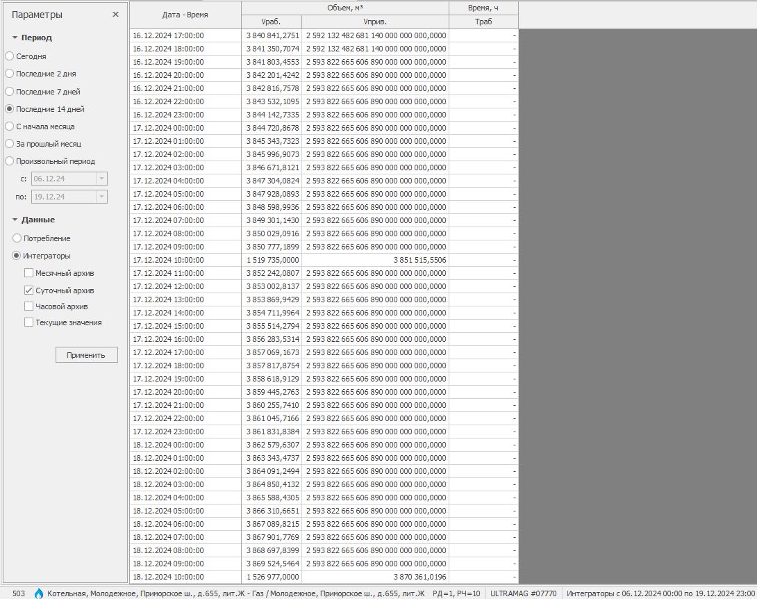

Проблема судя по всему в том, что при чтении суточных данных считываются часовые интеграторы. Скорее всего вы видите потребление за какой то час проблемных суток в суточных данных за эти сутки. При ручном опросе же опрашиваются именно суточные интеграторы, поэтому проблема устраняется.

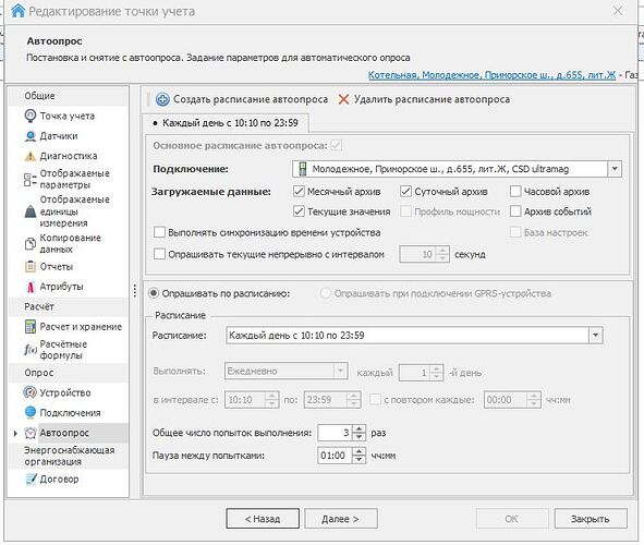

Покажите, пожалуйста, скриншот интеграторов за рассматриваемые сутки. Также приложите скриншот настроек автоопроса.

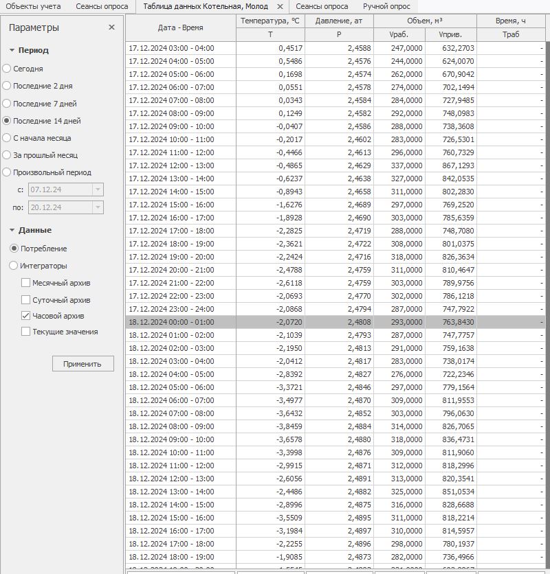

Уточните, пожалуйста, в приборе присутствуют часовые данные за рассматриваемый период?

Уточните, пожалуйста, у вас представленные выше интеграторы с часовой меткой в суточных данных существуют параллельно считанным часовым интеграторам или они были замещены часовыми?
Похоже, что в суточные интеграторы добавились часовые, без замещения самих суточных записей. В целом интеграторы выглядят очень странно, прикрепляю часовые и суточные за декабрь
Таблица данных Котельная, Молодежное, Приморское ш., д.655, лит.Ж - Газ часовой.xlsx (14,5 КБ)
Таблица данных Котельная, Молодежное, Приморское ш., д.655, лит.Ж - Газ суточный.xlsx (8,2 КБ)
Я проанализировал ваши дампы, проблема возникла во время автоопроса в следствии того, что во время запроса у прибора суточных данных, ваш прибор вернул ошибку (Функция не поддерживается), все дальнейшие действия, которые выполнял прибор, являются некорректными и данные не относятся ни к суточному архиву, ни к часовому. Драйвер должен был остановить опрос при получении ошибки с прибора, но не сделал этого из-за небольшой ошибки при написании драйвера, это я исправлю. Запросы к устройству, когда прибор присылает ошибку и когда прибор отвечает нормально, со стороны ЛЭРС одинаковые, но причина, по которой ваш прибор выдал ошибку (Функция не поддерживается) мне не известна. В ручном режиме прибор адекватно ответил на запрос с запросом суточных, поэтому там все прошло штатно. После внесения исправлений в драйвер, вам необходимо будет удалить некорректные данные и переопросить прибор, при повторных ситуациях, когда прибор будет возвращать ошибку, опрос будет остановлен.
