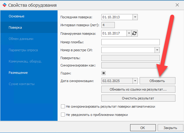

[15689] Кнопка "Обновить" на вкладке "Поверка" должна брать данные из формы, а не из базы данных
После изменения данных оборудования, для их использования при запросе информации о поверке в Аршин, необходимо сохранить изменения, закрыв форму. Только после этого при нажатии на кнопку “Обновить” на вкладке “Поверка” будут использоваться новые данные.
В противном случае, при запросе в Аршин будут использоваться данные, сохранённые до внесения изменений. Это неудобно.
Предложение , чтобы кнопка “Обновить” на вкладке “Поверка” использовала данные из формы, а не из базы данных.

Да речь о номере. Особенно красноречиво это выглядит для термометров. Их номера поверители коверкают на свое усмотрение. И приходится выполнять этот ритуал:

Смущает 4 и 5 пункты. Дополнительное окно с необходимостью подтверждения (“Да”) усложняет рутинную операцию. В ручную поверку обращаются, как правило, когда автоматическая проверка по каким-то причинам не срабатывает. И подобных ручных операций приходится выполнять довольно много, т.к. это делается для многих термометров
Я бы предложил сохранять номер сразу при нажатии кнопки “Обновить”. Для однозначности можно добавить соответствующее уведомление под кнопкой. Прежде не было ситуации, когда можно было ввести номер и не сохранив его, получить поверку.
Мне кажется, что оно как раз нужно, чтобы было однозначно понятно, что сейчас не просто произойдёт загрузка данных в окошко, а устройство физически обновится в базе.
Может, оставить предупреждение и добавить кнопку “Больше не спрашивать”?
1 лайк
Пусть будет так. Если можно не нажимать на окно при каждой операции, то вполне уместно
Поставили в таком виде в план на 3.61.
Сделали в следующей версии 3.61.
