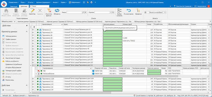

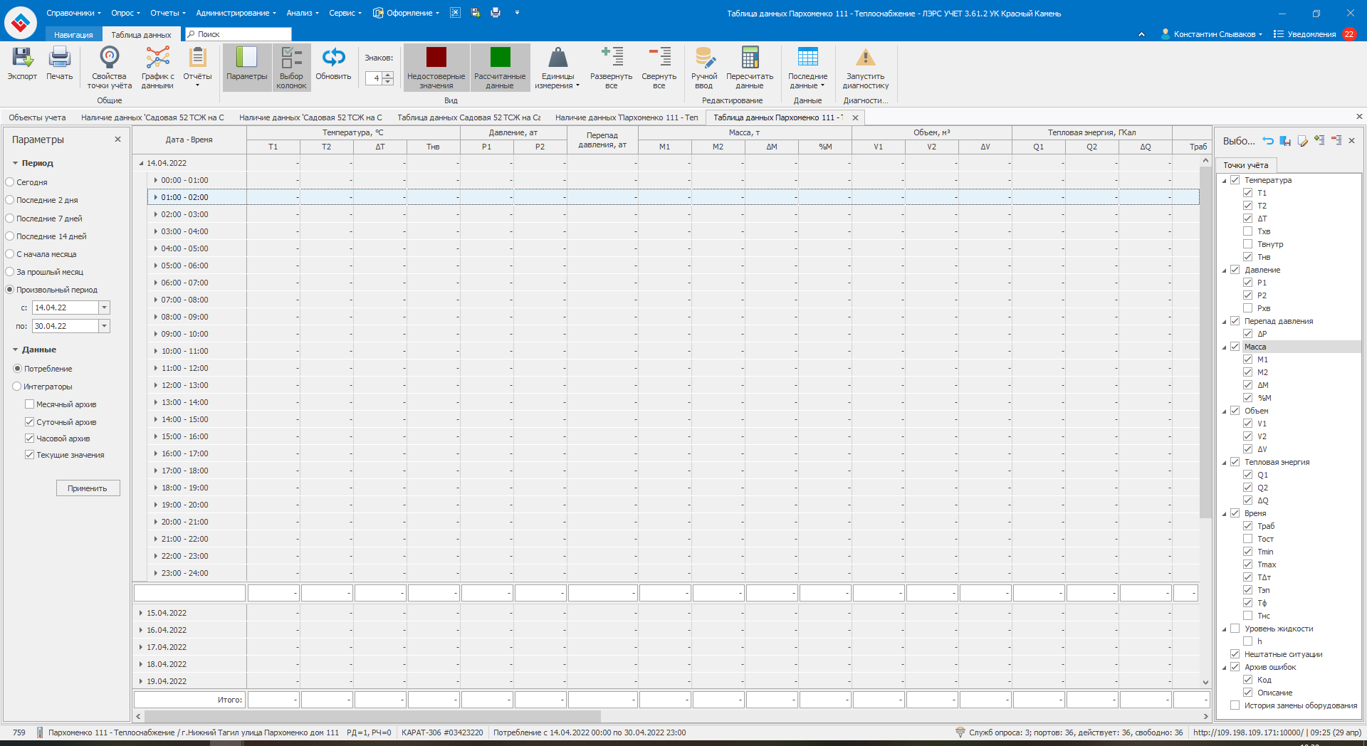

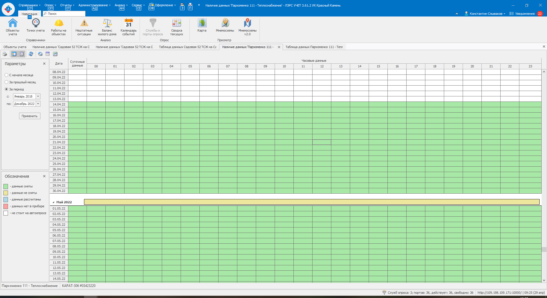

[15992] Есть данные или их нет

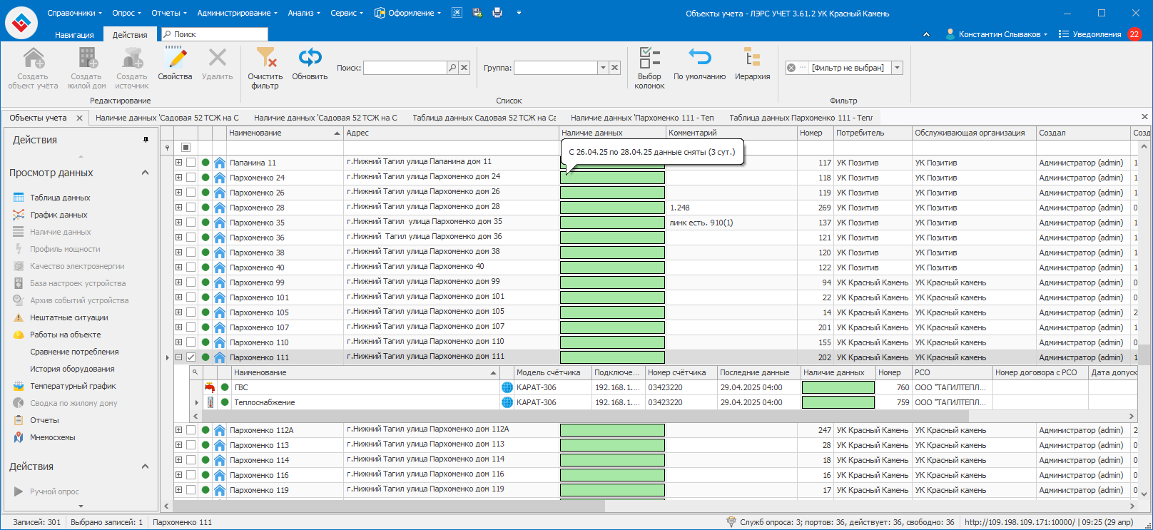

Наличие данных показывает, что данные за 14.04.2022 есть в наличии.

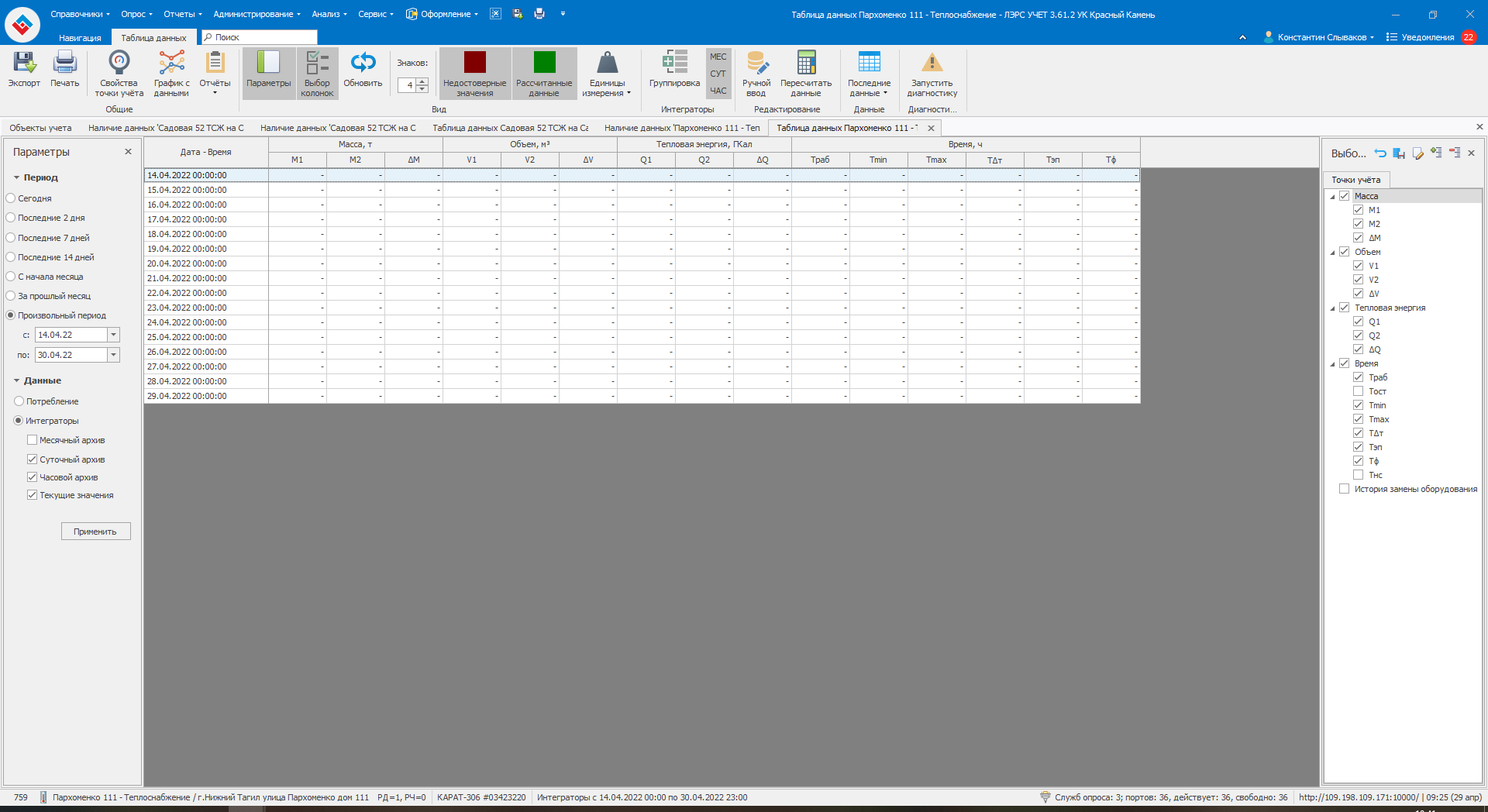

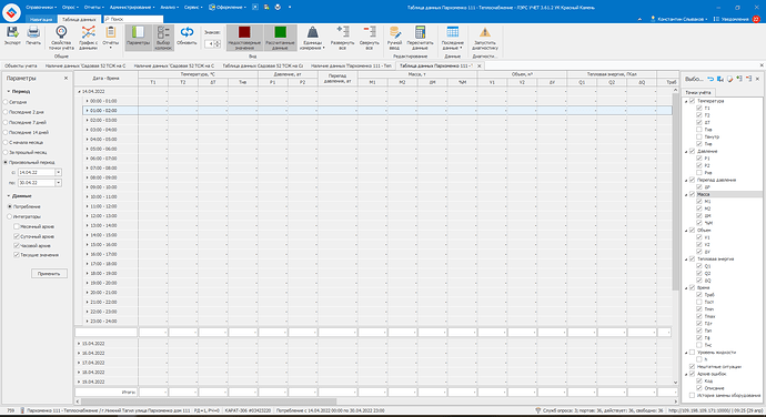

А в таблице потребления пусто, почему:
Интеграторов тоже не вижу:

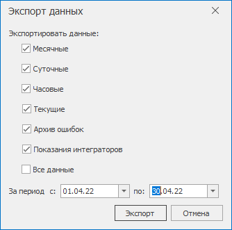

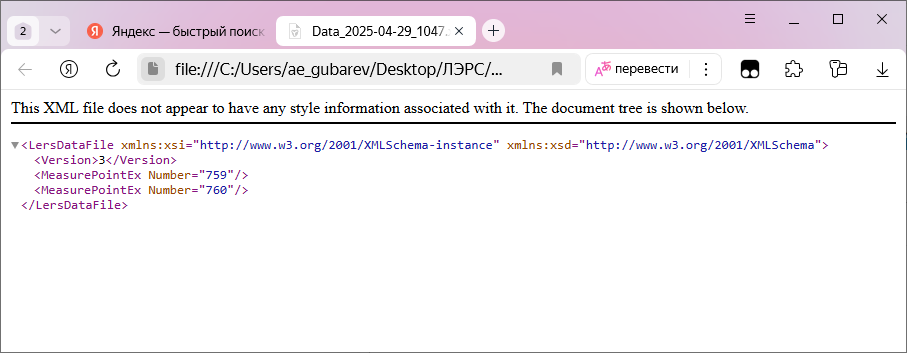

Проверяю, делая экспорт в xml
Никаких данных за апрель 2022 не обнаружено:
Значит Наличие данных - врёт?

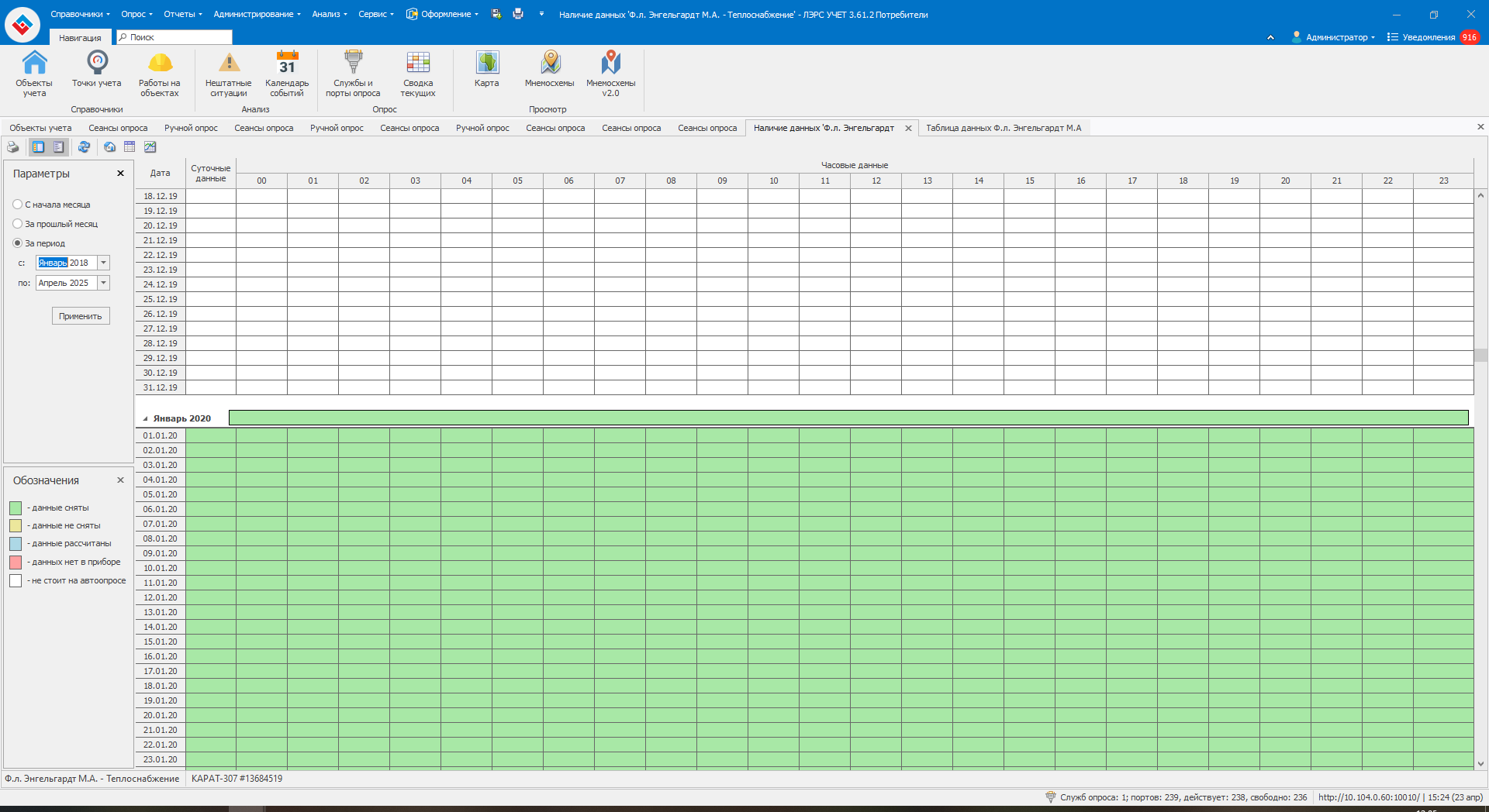

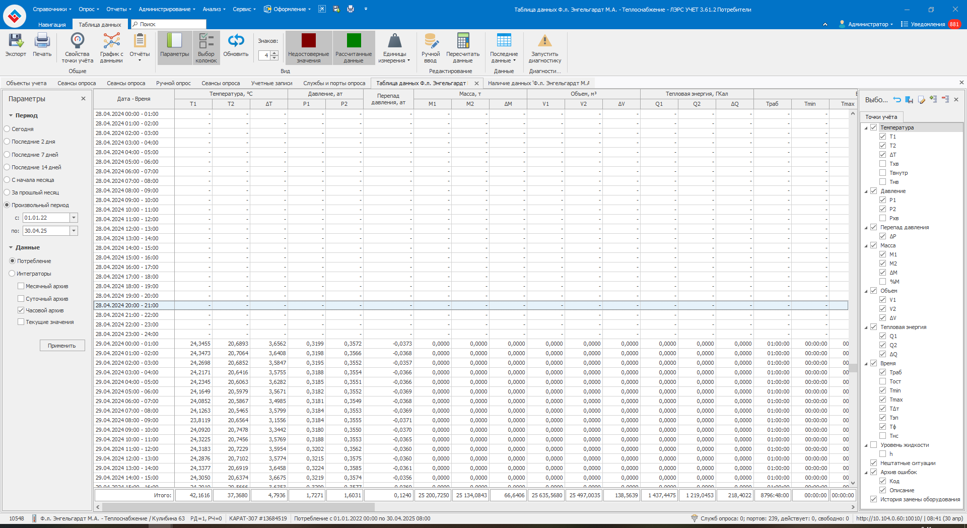

Нашёл подобное явление на своём сервере, точка учёта с номером 10548.
Наличие данных показывает, что данные есть с 01.01.2020.
Проверяем, делая экспорт всех данных за весь январь 2020 года
Data_2025-04-29_1216.xml (61,4 КБ)
Часовых, суточных, месячных показаний я в xml не вижу. В нем есть только архив ошибок. Почему “Наличие данных” показывает, что часовые, суточные и месячные данные есть?

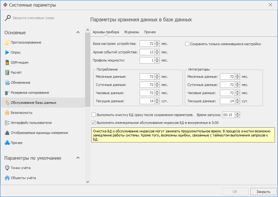

Системные параметры сейчас выглядят так:
В Системных параметрах срок хранения Архива событий устройства 12 месяцев. Как в xml попали события устройства за 2020 год? Почему они до сих пор не удалены из БД?

Попытаюсь вас переубедить. Вчера я показал принтскрин “Системные параметры”
Но, как я и написал, эти настройки сейчас выглядят так. А с утра, прямо до обращения к вам, я уже заходил в эти настройки. Там я обнаружил, что Часовые данные Потребления хранятся всего 12 месяцев, и поменял на 72 месяца.

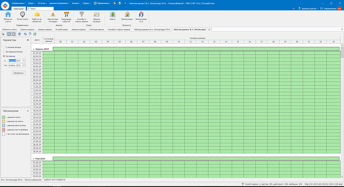

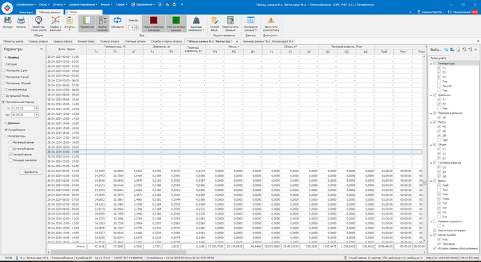

И вот сейчас, я проверяю в таблице потребления нет часовых данных до 29.04.2024, то есть, как раз, нет часовых данных потребления старее 12 месяцев:

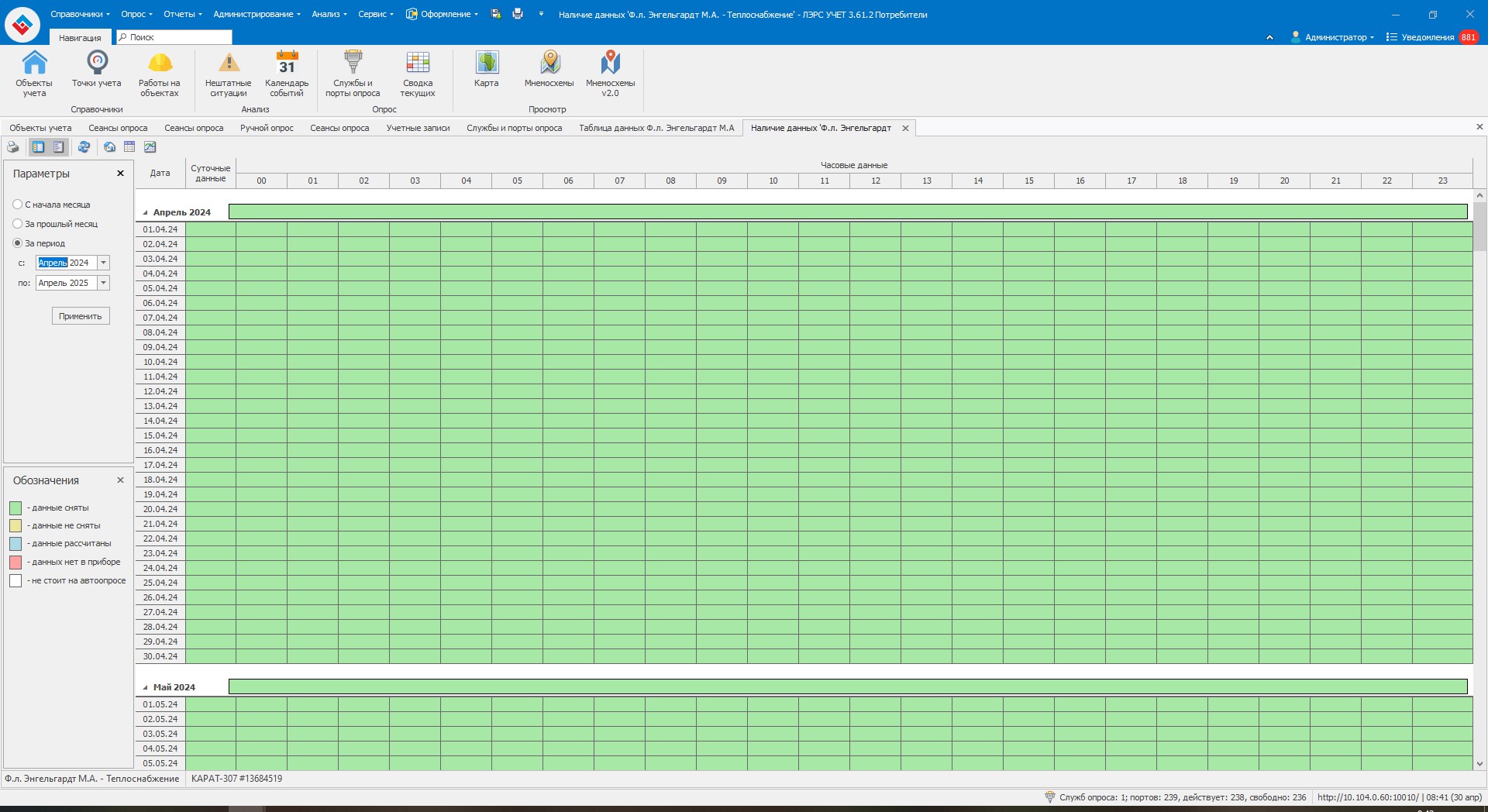

А вот как выглядит “Наличие данных”:
Я абсолютно уверен, что никто не мог вручную удалять данные из таблиц за апрель 2024 года, это происходило автоматически программой ЛЭРС УЧЕТ. Но почему же и здесь “Наличие данных” осталось, когда данные были удалены ЛЭРСом?
Давайте я вам передам бекап БД. Вы в “Системных параметрах” установите срок хранения часовых данных потребления 12 месяцев, и, через несколько суток, сами понаблюдаете (на примере точки учета 10548), что старые часовые данные ЛЭРС УЧЕТ исправно удаляет, а в “Наличии данных” эти данные остаются.
