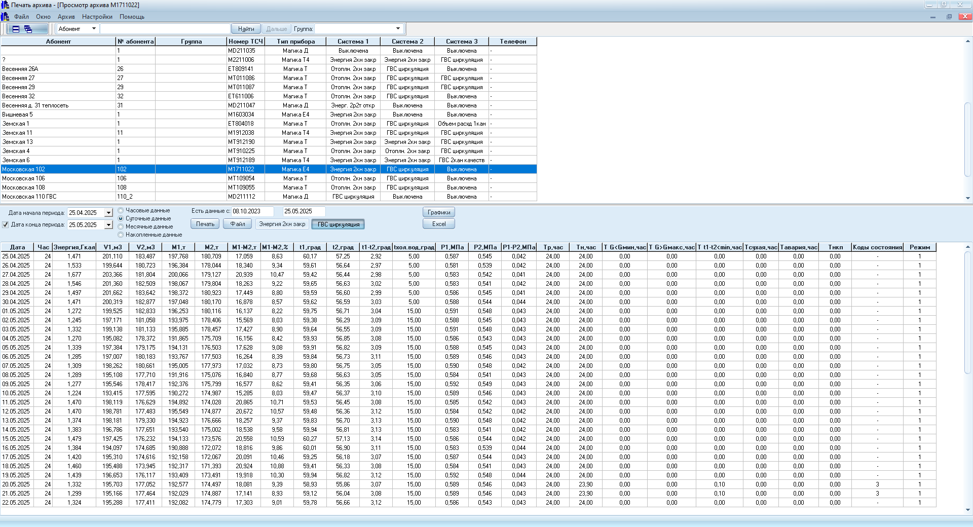

Предоставьте, пожалуйста, доступ к прибору учета, данные которого вы приложили, и покажите настройки привязки каналов и ячеек обеих точек, к которым он привязан.
Покажите, пожалуйста, скриншоты обоих систем в заводской программе просмотра архивов прибора.
Я в PDF присылал

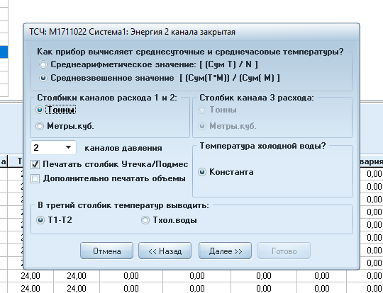

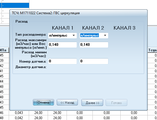

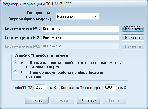

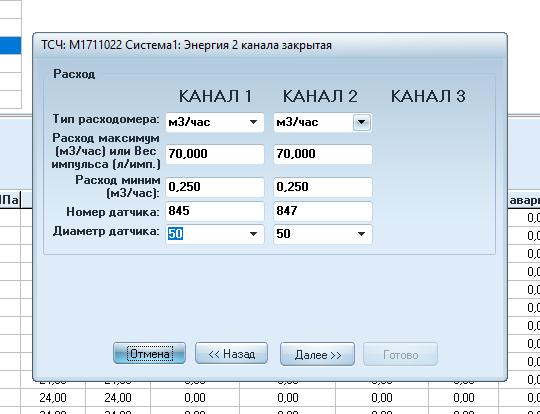

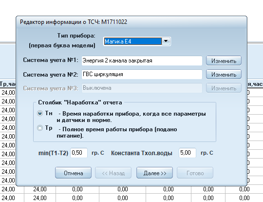

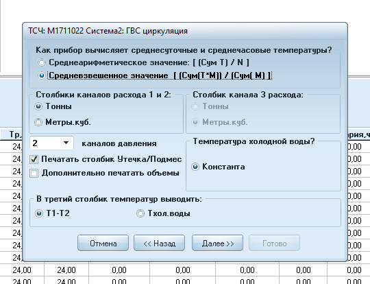

В отчете не вся информация. Интересуют настройки заводской программы, задаваемые в редакторе информации о ТСЧ:

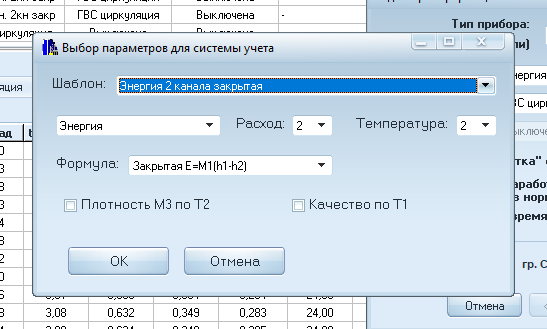

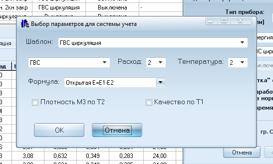

Пожалуйста, предоставьте скриншоты настроек по каждому шагу данного раздела по кнопке “Далее”, а также скриншоты настроек каждой из Систем по кнопке “Изменить” представленного на моем скриншоте шага данного раздела.
Пожалуйста, приложите данные настройки тоже.

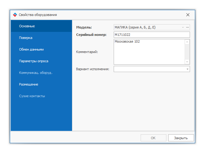

В ходе анализа выяснилось что данный прибор опрашивается одновременно и как “МАГИКА (серия А, Б, Д, Е)” и как “МАГИКА v4”. При этом когда он опрашивается как “МАГИКА v4”, ошибки считываются в архив событий, но при этом по обоим системам.
