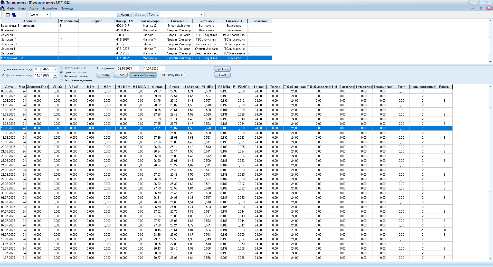

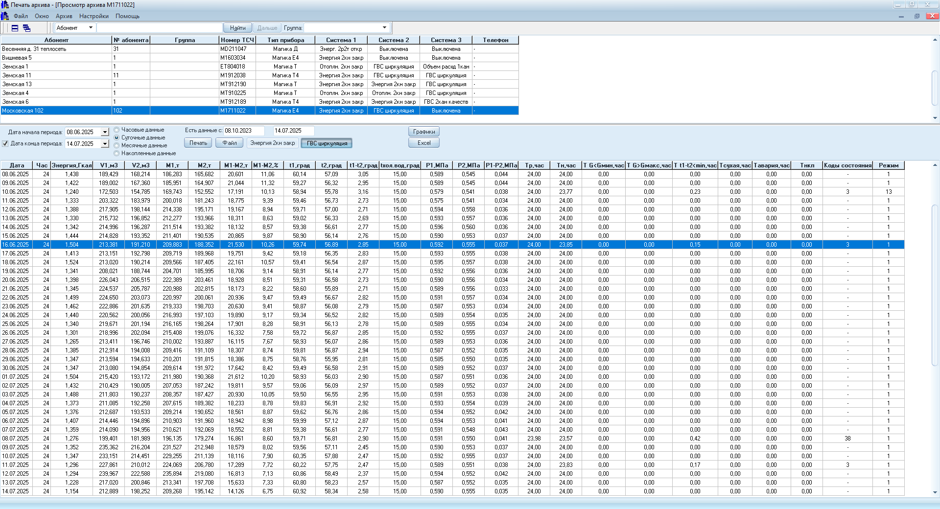

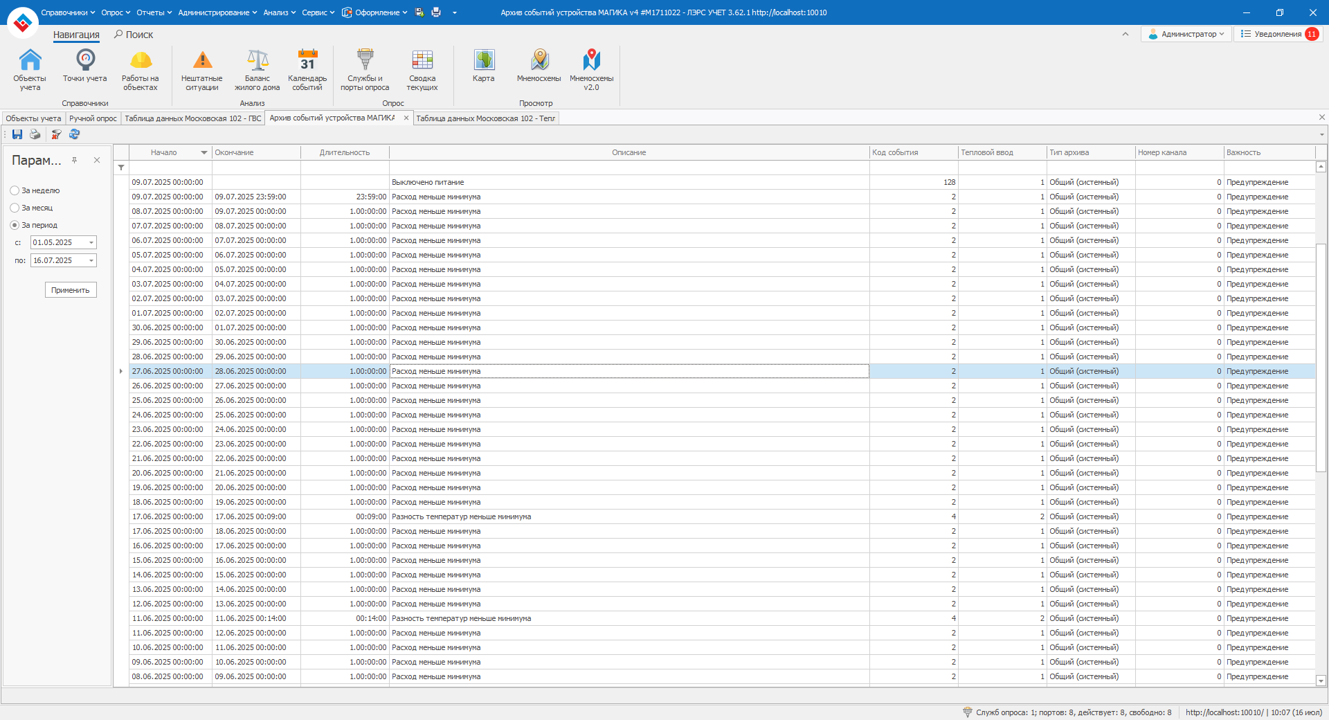

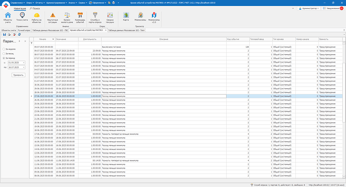

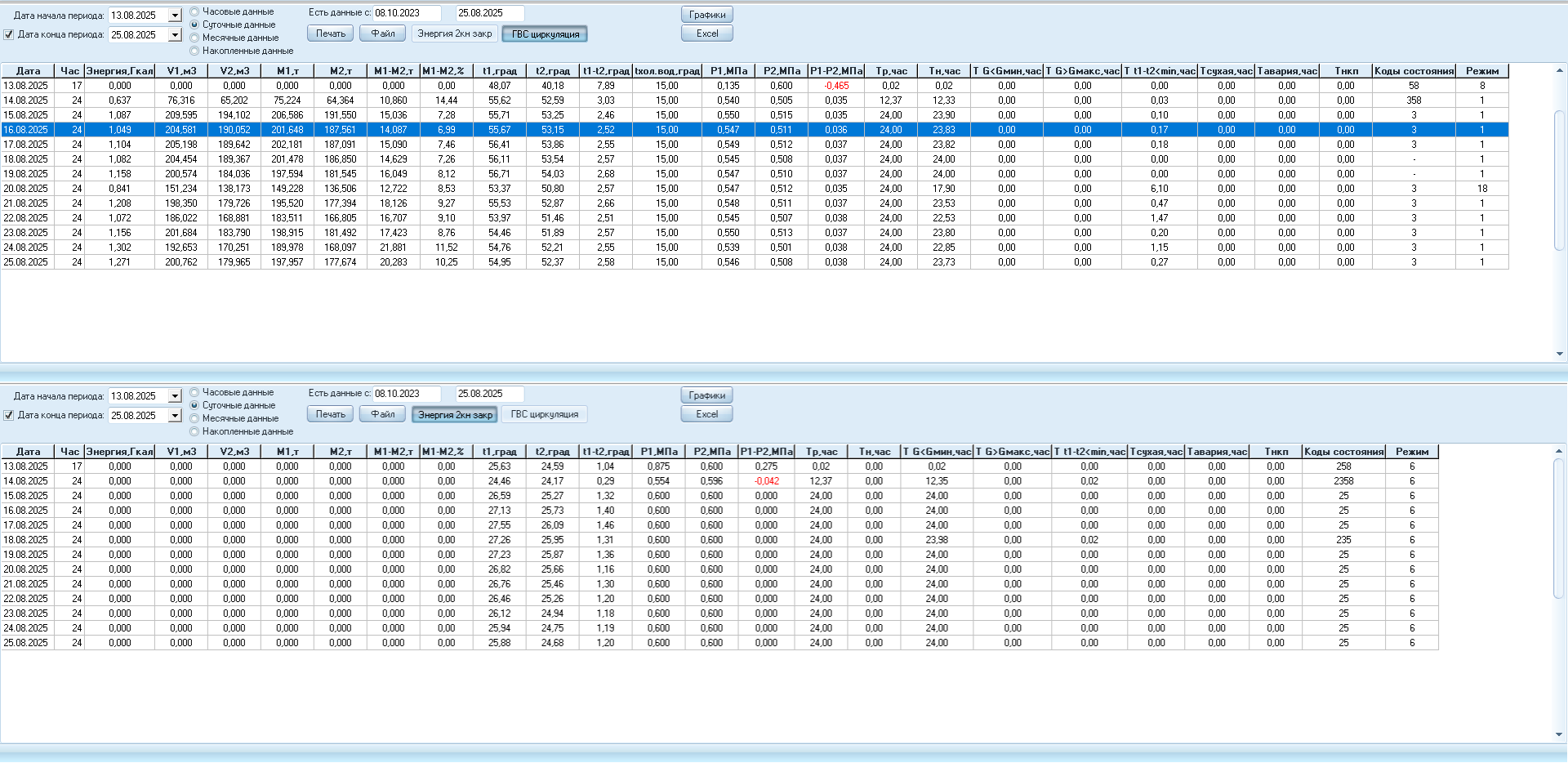

Однако коды ошибок в таблице данных вообще пропали. По архиву событий вопросики. Например в программе самой магики 16.06 вижу событие Отопление -2(расход < мин) ГВС -3 (разница Т < мин). В ЛЭРС только расход отопления причем код -4. Также в ЛЭРС есть то что отсутствует в магике 17.06 ГВС расход меньше, в ПО магики Нет такой ошибки. Скрины приложу сейчас

В журнале опроса у вас считываются суточные данные с 15 по 16 число. Покажите ещё суточные данные снятые заводской программой за этот же период.

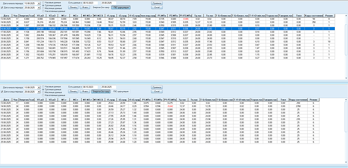

В продолжении темы высылаю все данные, приор вернулся с поверки.
Если что еще необходимо дошлю.
