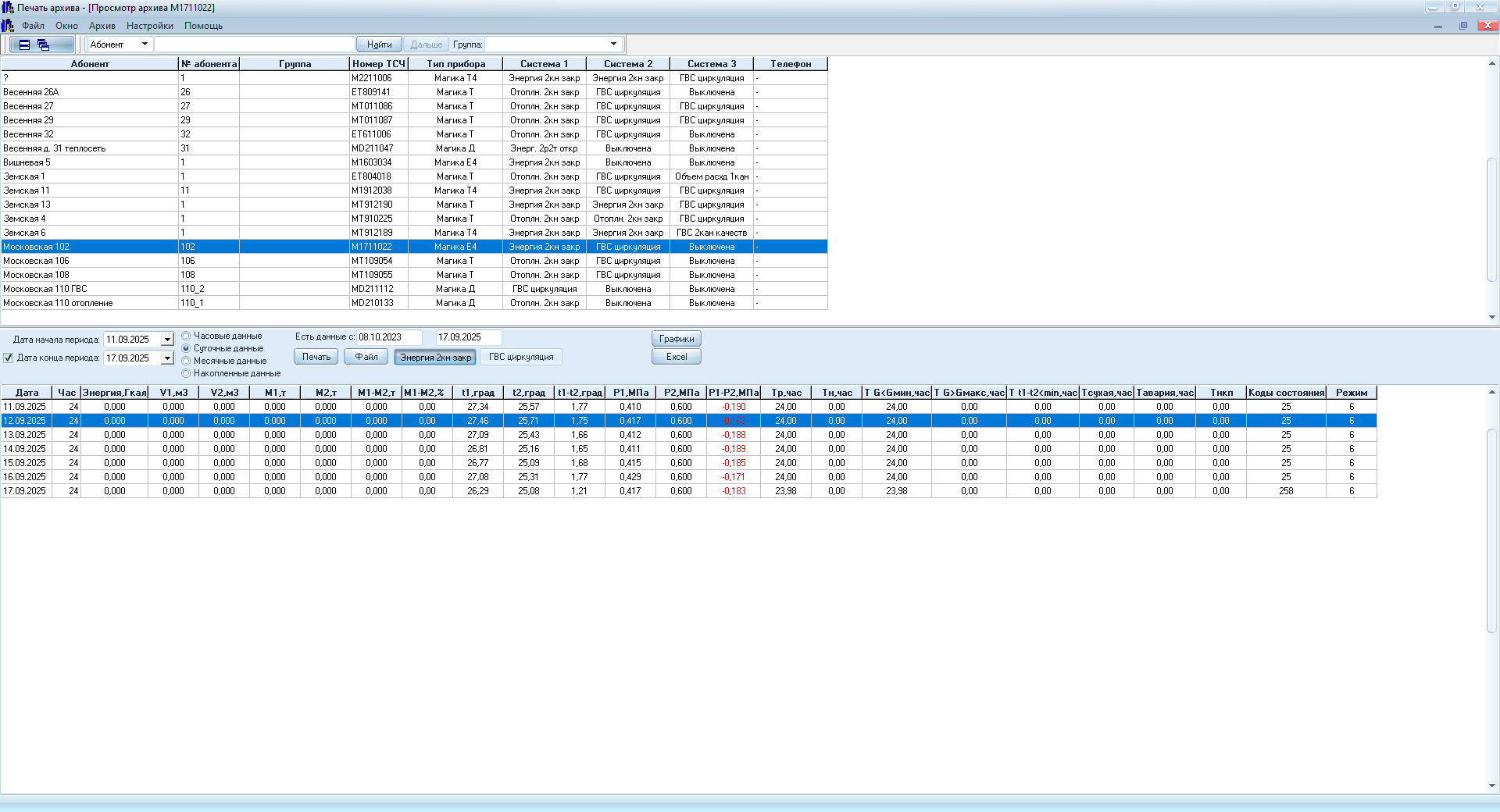

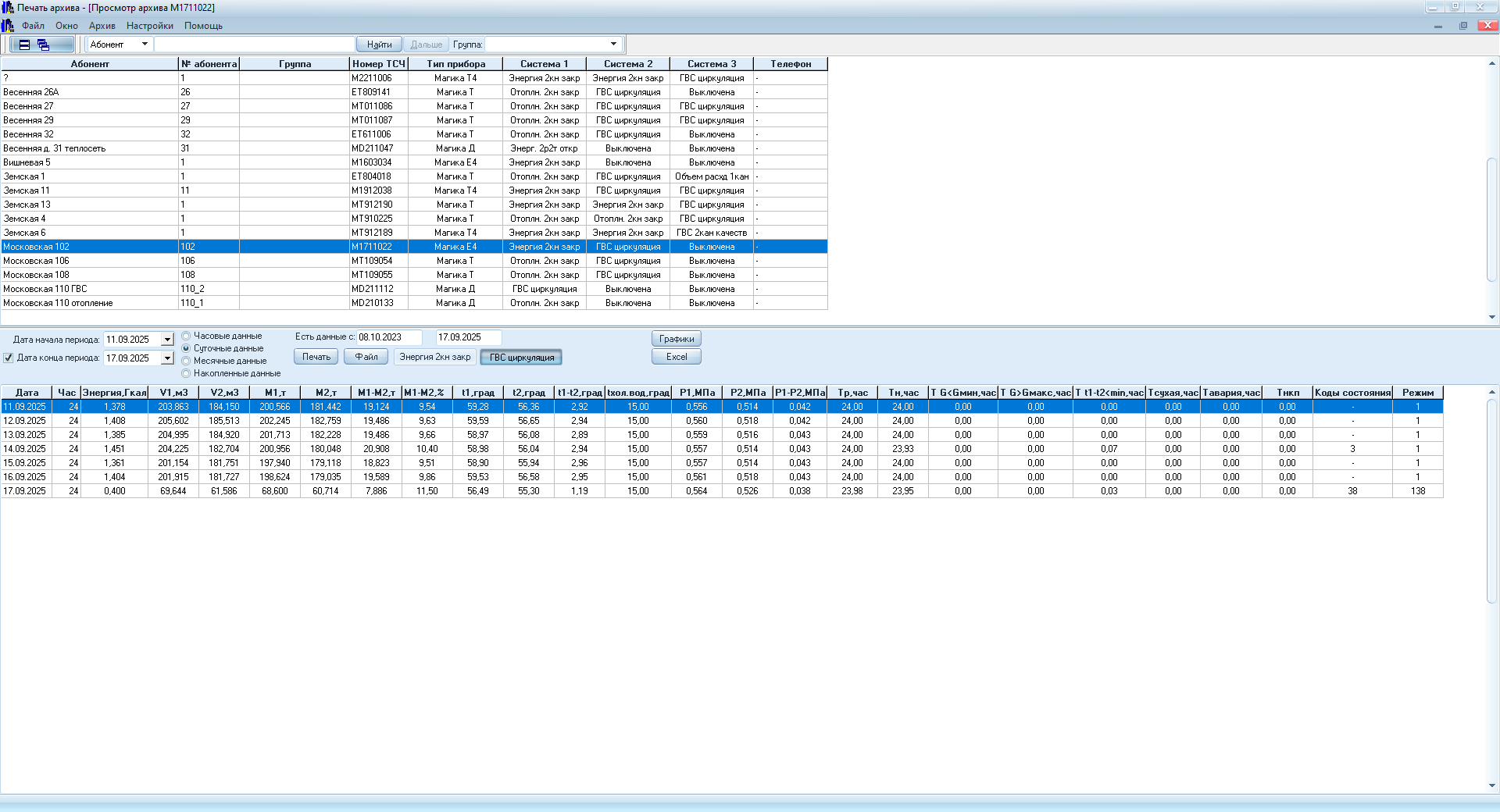

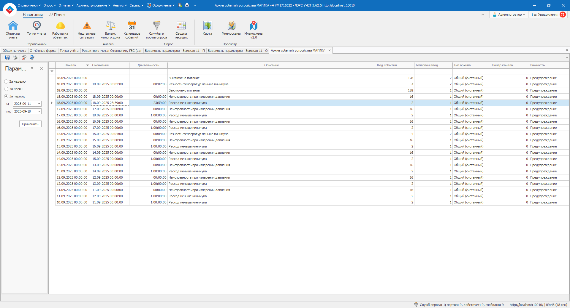

Добрый день! Выпало первое расхождение, не столь критичное, но всё же.
Как видно из отчетов события устройства в ЛЭРСе, почему-то записываются на день позже, например дельта Т на 15 сентября, тогда как в Магике на 14-ое.

Из-за расхождения в дате получается в строке где наработка времени 24 часа авария, а там где неполная (23,93ч) аварий нет.

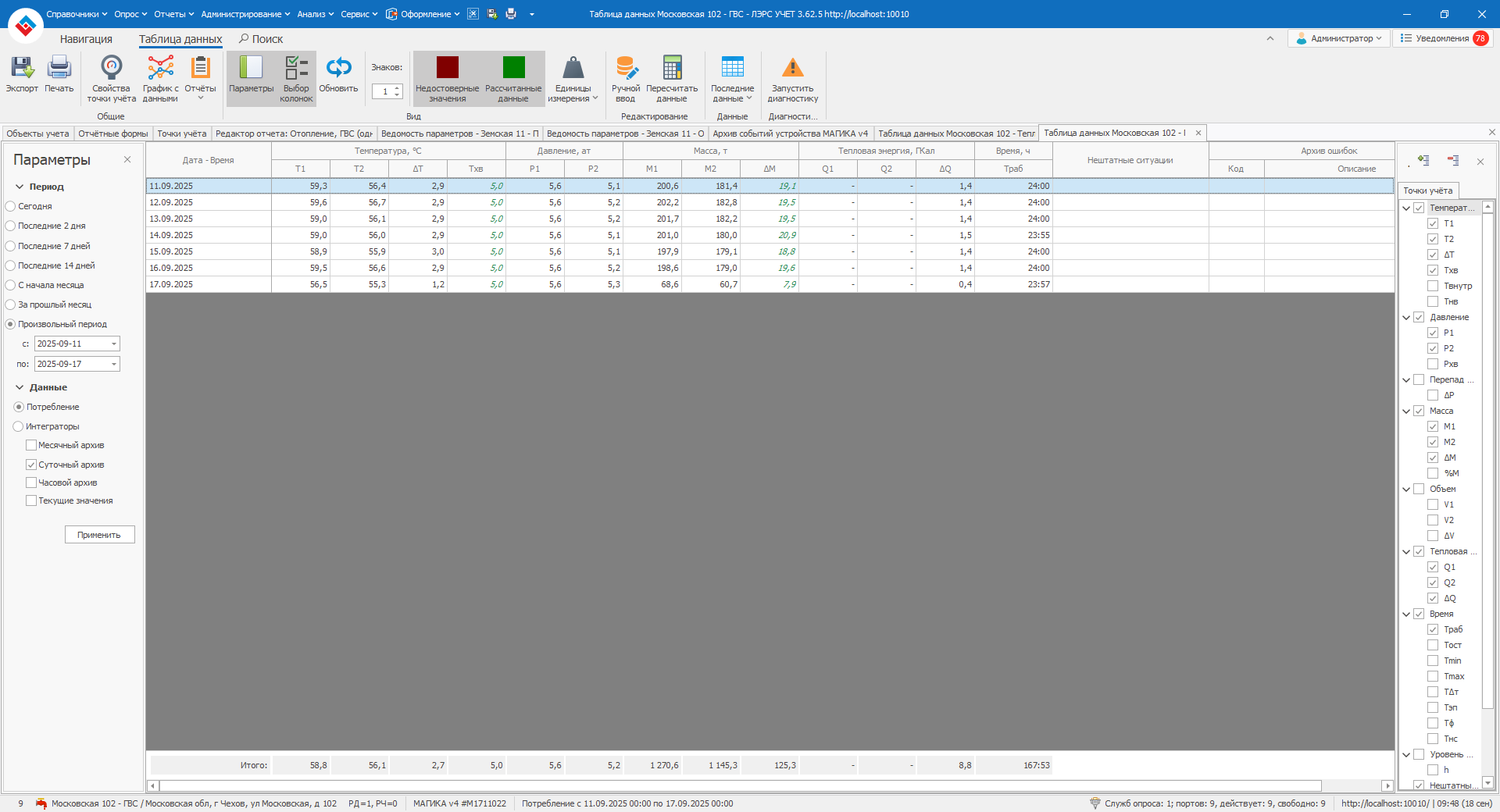

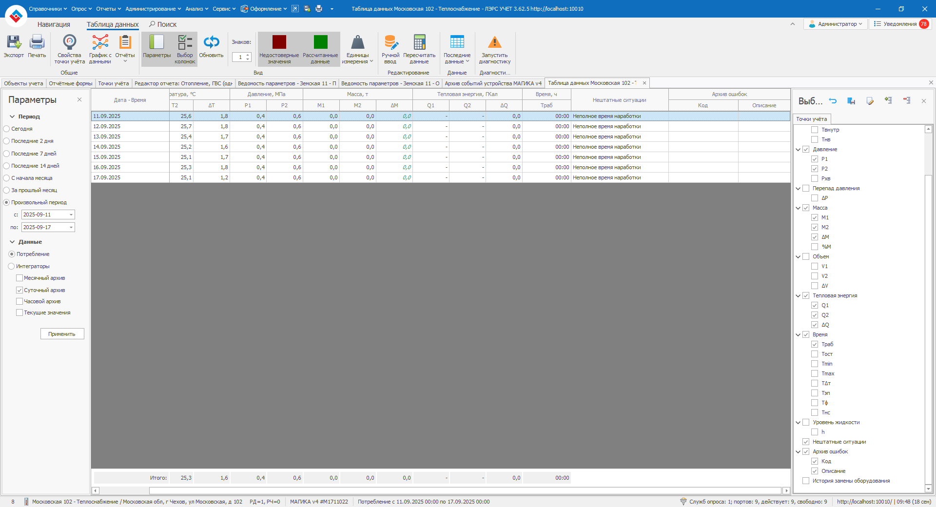

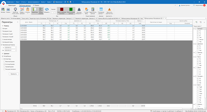

Отчеты не подходят для анализа ситуации, так как являются представлением данных. Приложите скриншоты заводской программы, на котором видно считанные ею архивы по обоим системам за период опроса данных в присланном журнале опроса ЛЭРС УЧЕТ, как вы уже делали это ранее.
Покажите еще скриншот таблицы с данными точки учета, к которой привязан прибор, за тот же период, где видно архив ошибок.
Этот ?
