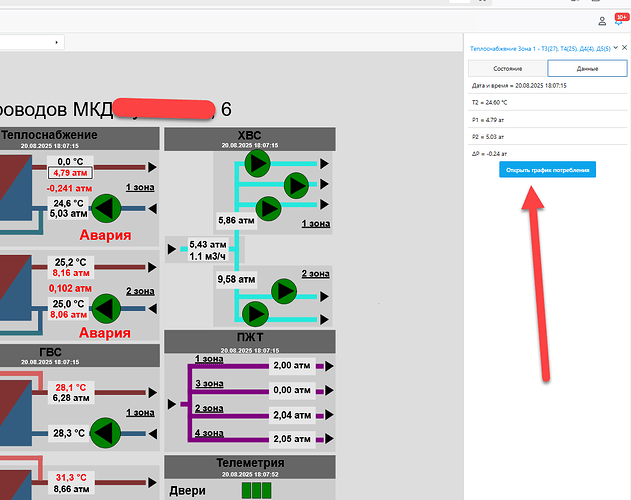

Для оперативного контроля используется мнемосхема ЛЭРС, опрос данных происходит каждую минуту.
С мнемосхемы можно перейти на график потребления.

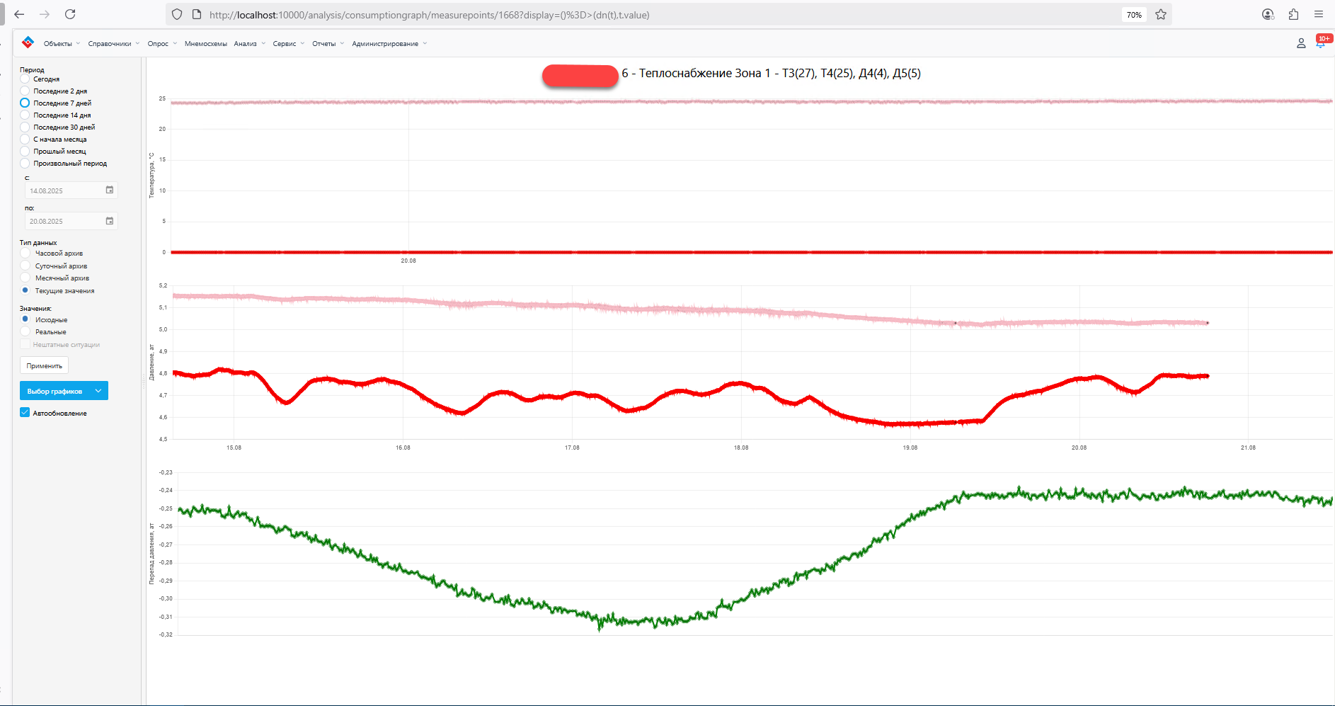

Однако, на графике по оси времени отображаются только даты, без указания часов и минут, что недостаточно информативно при оперативном контроле.
Предложение: добавить возможность включения отображения часов и минут на оси времени графика. Также необходимо, чтобы график сохранял эти настройки.

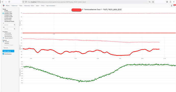

У графика с данными заложен функционал, что он должен сам изменять отображаемый формат при изменении запрашиваемых типов данных и уровня приближения. Однако в данный момент при изменении запрашиваемых типов данных формат отображения не изменяется. После открытия графика можете попробовать обновить страницу и формат должен изменится.
Мы поставили в план исправление данной ошибки.
Исправление ошибки войдёт в обновление 3.63.
