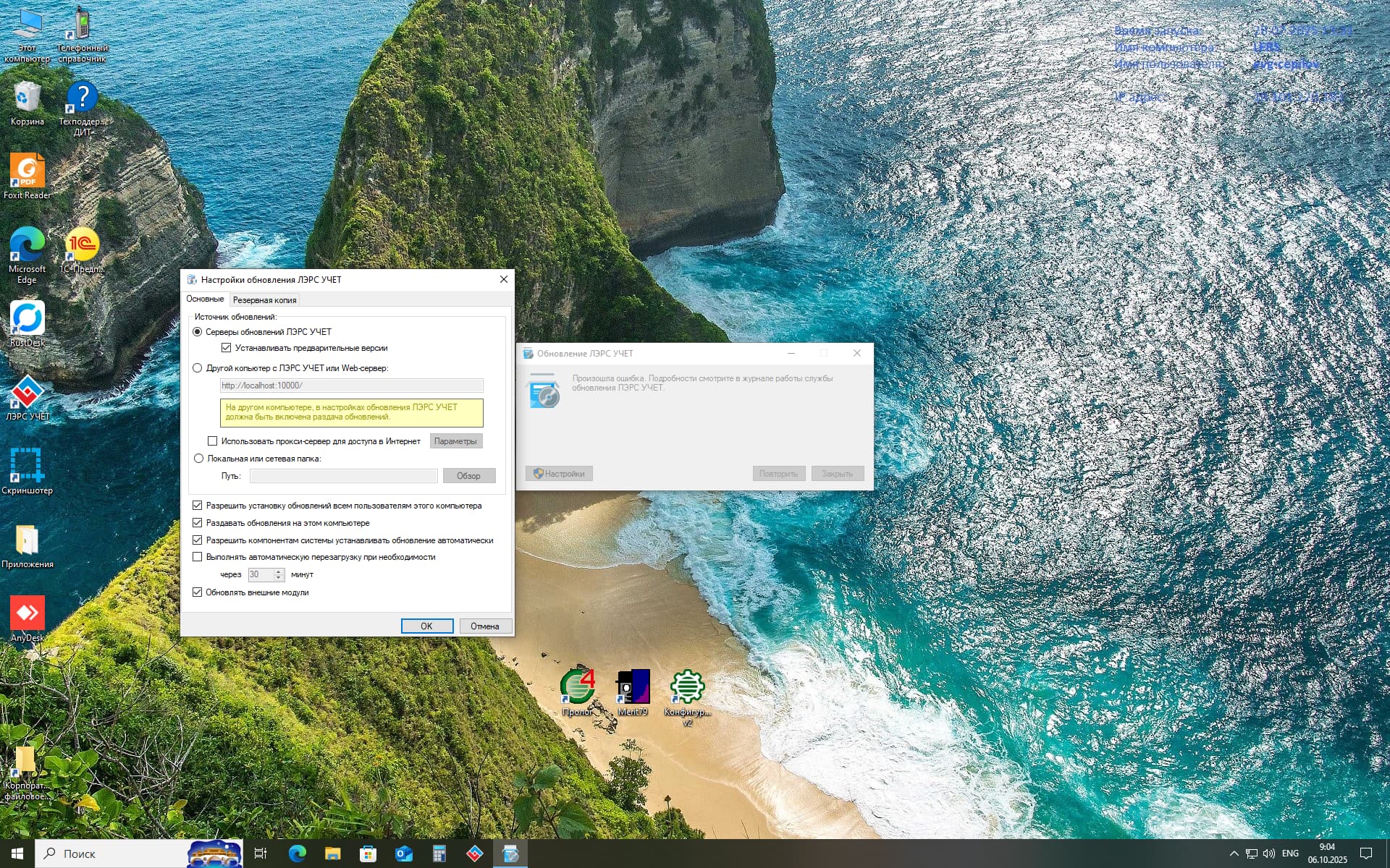

Для получения обновления выполните следующие действия:
  1. Запустите программу обновления ЛЭРС УЧЕТ (панель задач Windows → кнопка “Пуск” → “Все программы” → “ЛЭРС УЧЕТ” → “Обновление ЛЭРС УЧЕТ”
  2. В окне программы обновления нажмите кнопку “Настройки”. Если у вас включен Контроль учетных записей, то система выдаст запрос на запуск программы обновления с правами администратора - нажмите “Да”.
  3. В окне настроек, в блоке “Источник обновления” выберите пункт “Серверы обновлений ЛЭРС УЧЁТ”
  4. Установите флажок “Устанавливать предварительные версии”

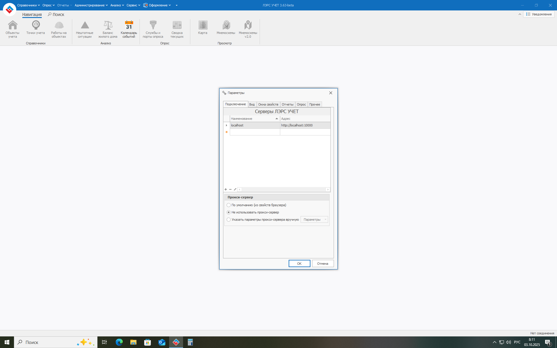

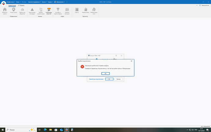

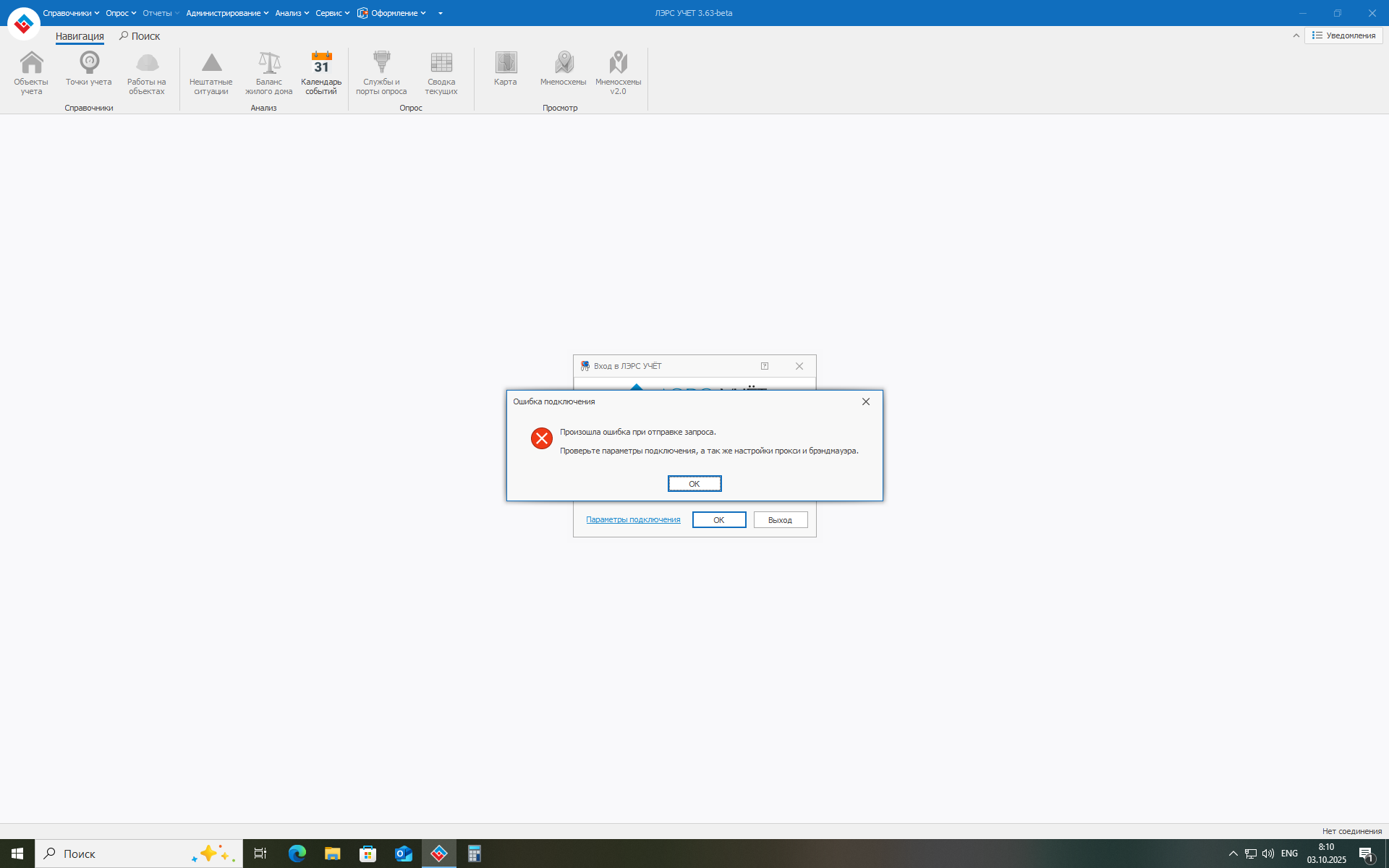

После обновления лерс не запускается.
При добавлении/изменении портов опроса через web - изменения и добавление объектов успешно проходят, но вылезает ошибка TypeError: Cannot set property id of [object Object] which has only a getter. (chunk-BDWNXQJO.js:1 W0001 - dxLoadPanel - ‘closeOnOutsideClick’ option is deprecated in 22.1. Use the ‘hideOnOutsideClick’ option instead.).
Поддержка интеграции с сервером ChirpStack вошла в обновление 3.63 и доступна в её бета-версии. Информация об этом просто не попала в список изменений.
Сегодня соберём версию beta-2, обновитесь до неё. Служба Windows может не запускаться из-за сбоя в кодировке консоли. Ошибку уже исправили.

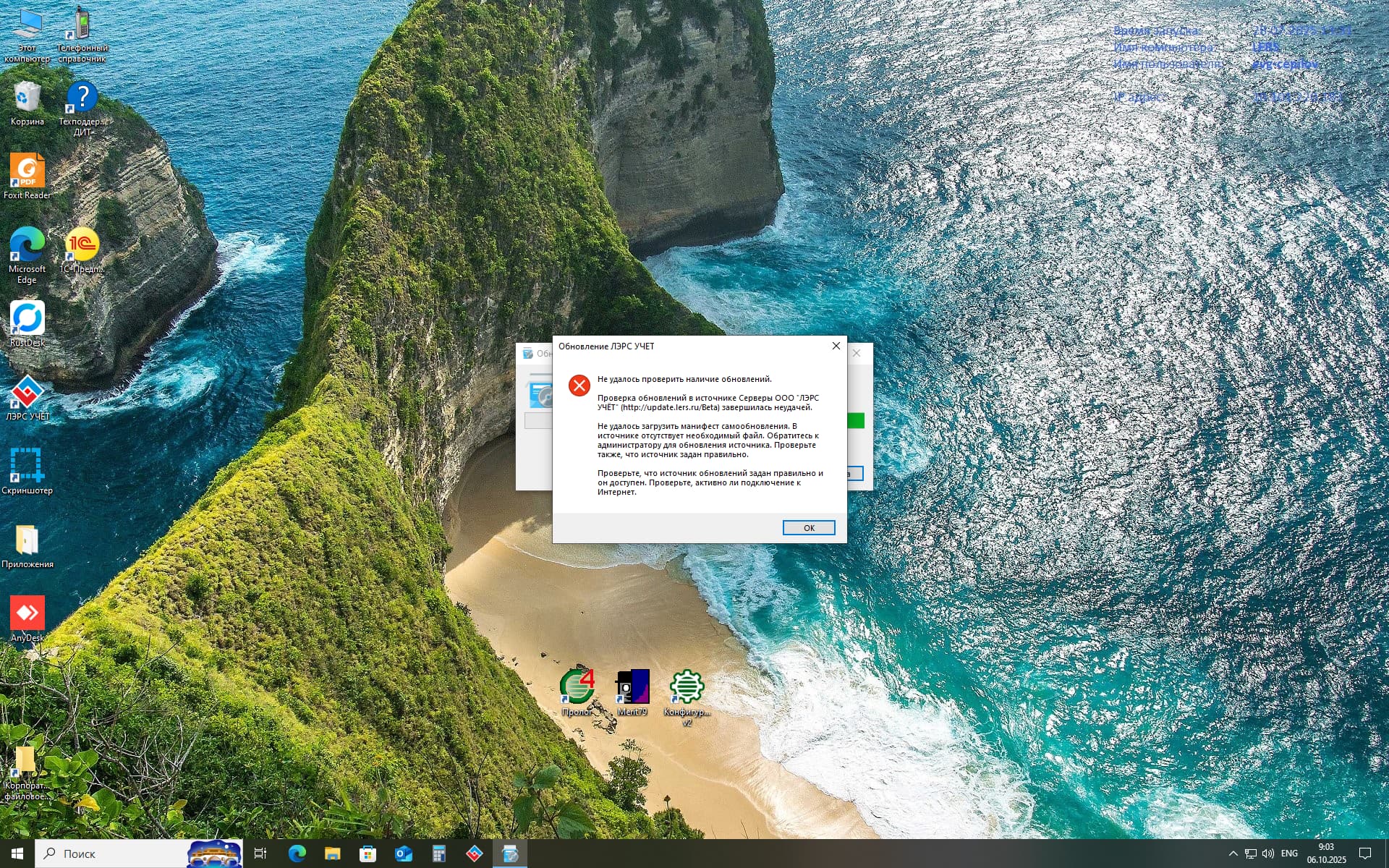

Здравствуйте. Так как войти не мог решил переустановить лерс. После переустановки и восстановления базы данных (3.62.5) не получается обновиться до версии 3.63 beta-2/
К сожалению, всё ещё не можем справиться с упавшими серверами раздачи обновлений, возникают такие проблемы. Попробуйте сейчас, бета-версия должна быть доступна в этом источнике.
Спасибо за сообщение. Исправим в следующей бета сборке.

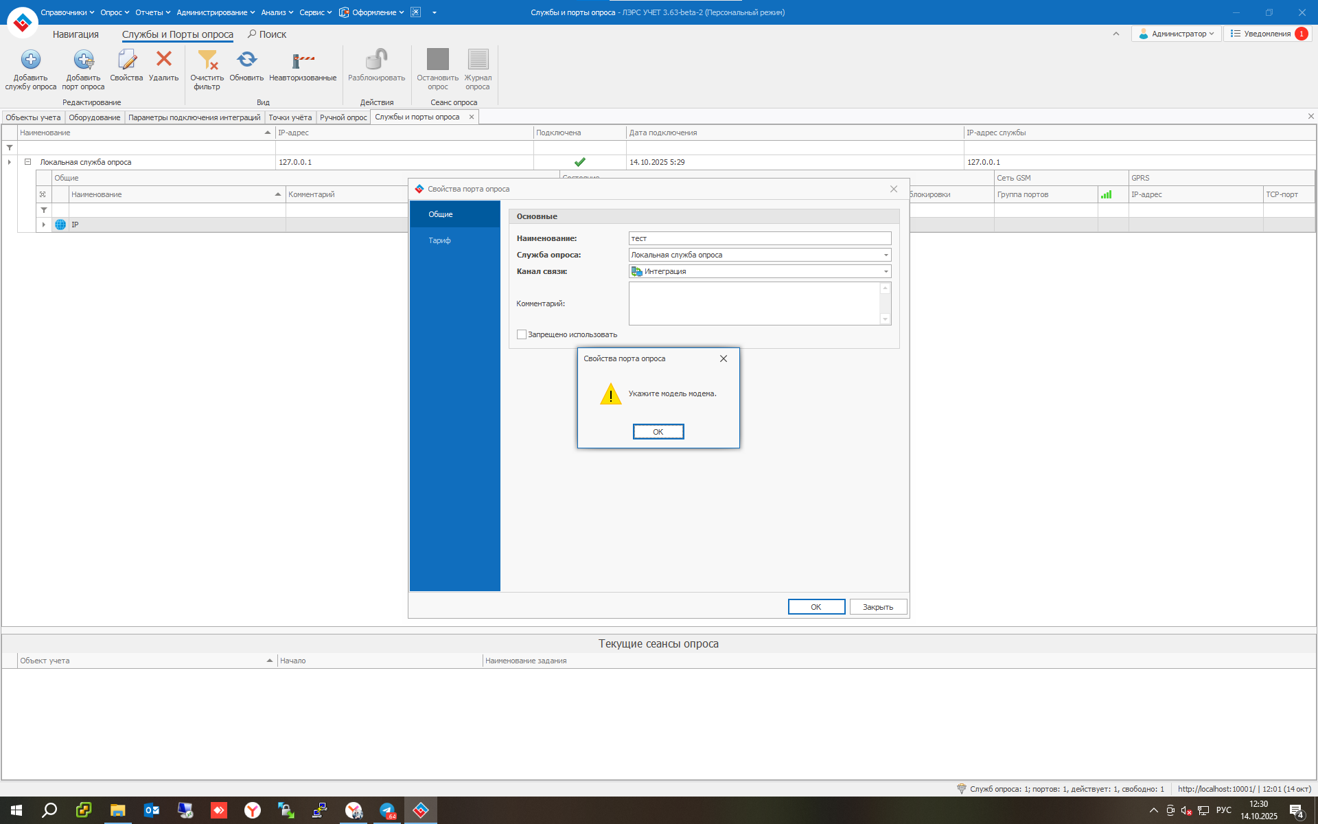

Здравствуйте, пытаемся создать порт опроса с каналом связи “интеграция” но он ругается на отсутствие модема, хотя его ведь там не должно быть?
На данный момент интеграции не используют порты опроса, поэтому создать их нельзя. Мы уберём этот канал связи из свойств порта опроса в следующей версии, чтобы не вызывать недопонимание.
