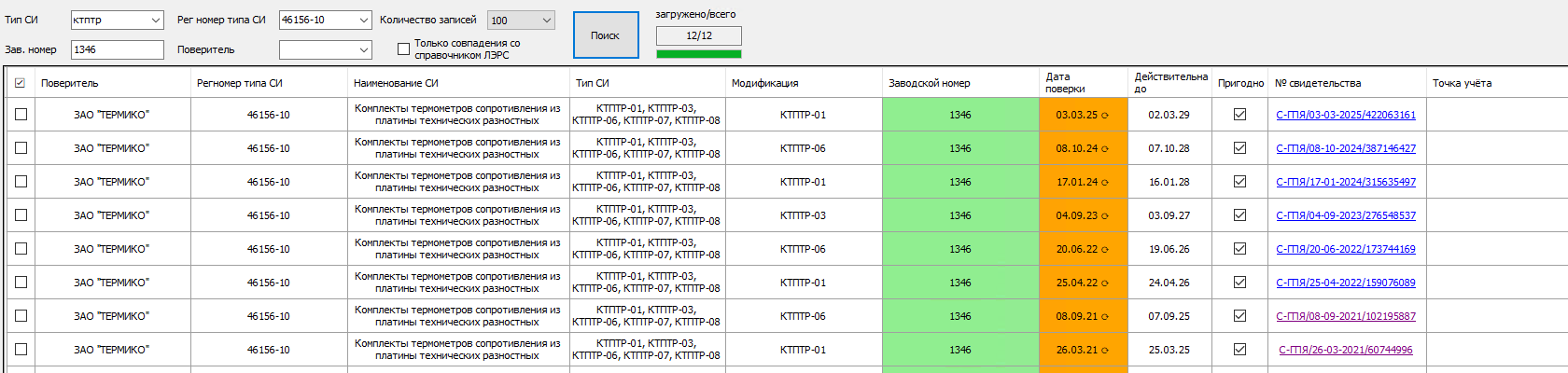

У ЗАО «Термико» уникальность номеров изделий реализована только внутри каждой модификации. В одном типе СИ может быть несколько модификаций. Например, в типе 46156-10 их пять: КТПТР-01, КТПТР-03, КТПТР-06, КТПТР-07 и КТПТР-08. В результате в Аршине появляются такие записи.
Уверен, что не только ЗАО «Термико» выпускает под одним типом СИ несколько модификаций и при этом не обеспечивает уникальность номеров изделий по всему типу.
Я не нашел способа ограничить поиск экземпляра оборудоания по модификациям при синхронизации с Аршином. Если действительно такой возможности нет, предлагаю рассмотреть добавление функции поиска экземпляра оборудования с учетом модификации.при синхронизации с АРШИН
В моделях оборудования уже можно определять варианты исполнения. В том числе, варианты можно задавать для системных моделей оборудования. Это на случай если мы какой-то вариант исполнения пропустили. У варианта есть поле “Наименование”, по которому можно провести поиск.
Если после поиска в АРШИН найдено несколько результатов для устройства, мы дополнительно отфильтруем их по наименованию модификации. Найдём - отлично. Если же не найдём, всё так же выберем первую запись из найденных, но допишем в системный журнал информацию

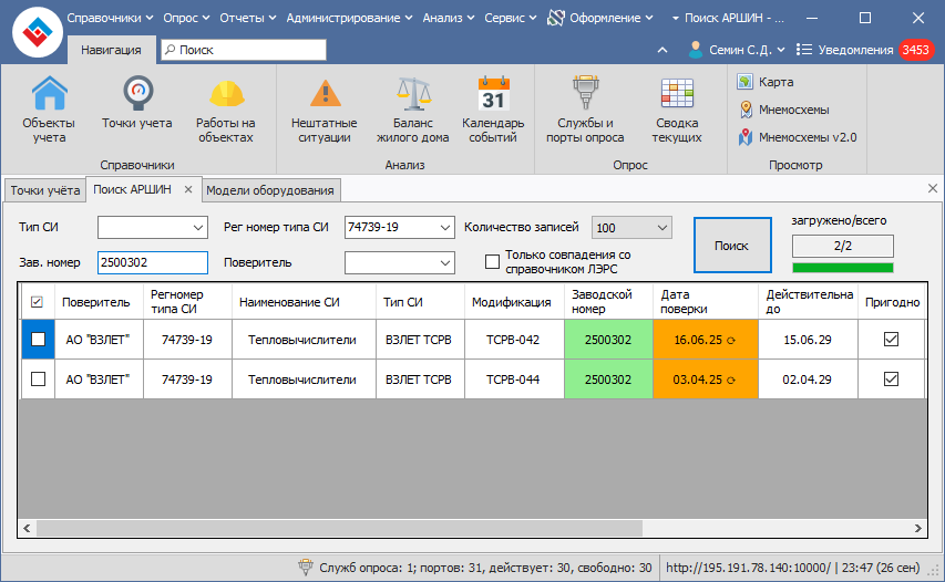

Эта тема возникла когда применилась “чужая” поверка к неповеренному прибору, прибор не поверили и попытались сдать узел
Добавьте вручную к системной модели, это можно сделать.
А нужно смотреть. В системном журнале сейчас протоколируется множество событий, которые связаны с синхронизацией поверок. Отправлять часть в журналы, а часть в НС неправильно.
Это придётся сделать каждому администратору в каждой администрируемой системе. Решение рабочее, но далеко не каждый так глубоко погружен в тонкости работы с системой.
Моё мнение: это должно работать сразу после чистой установки, вероятно ВЗЛЕТ ТСРВ не единственный пример подобной ситуации.

В любом случае работать не будет, так как придётся задавать вариант исполнения. Даже если мы добавим системные, для ТСРВ он необязательный, так что не факт, что его зададут.
