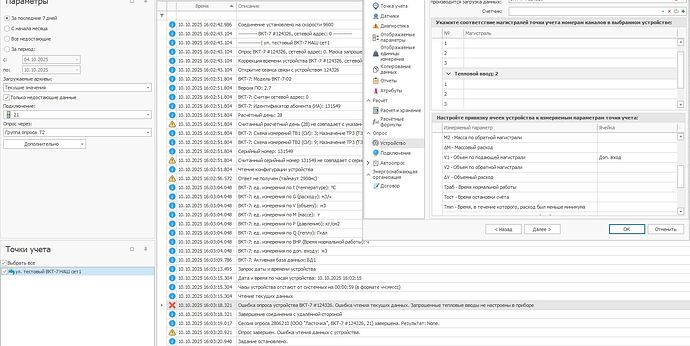

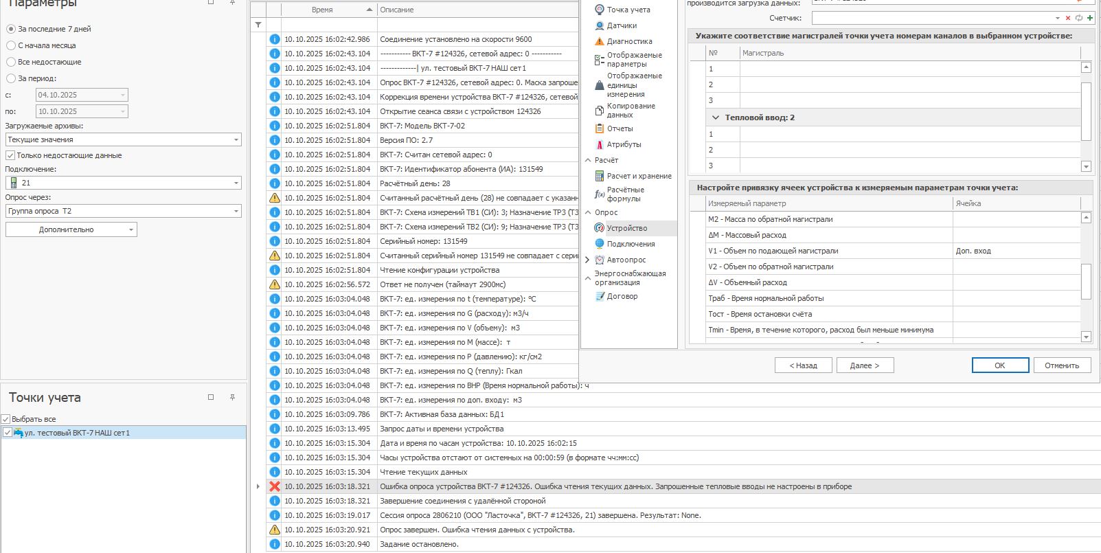

Добрый день, возникла такая ситуация, что нужен счетчик импульсов именно на доп.входе вкт-7, настроил как вкт-9 с подобной конфигурацией, но при опросе возникает ошибка отсутствия тепловых вводов, хотя вкт-9 при такой настройке снимает данные без проблем, ниже по фото все станет понятно.
ВКТ-9
ВКТ-7

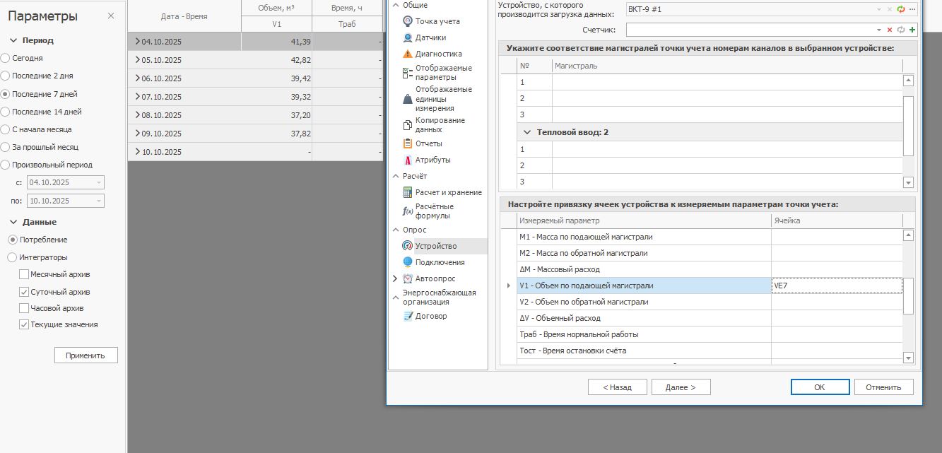

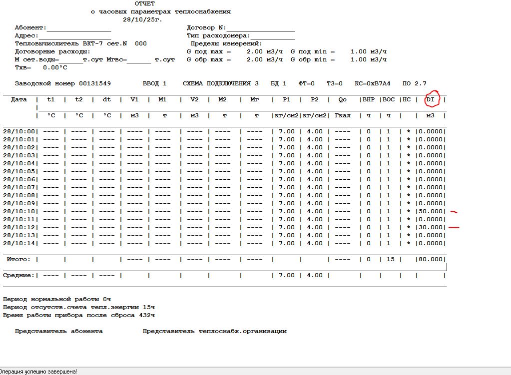

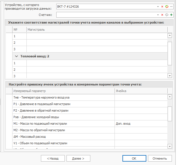

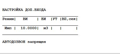

Добрый день, Доп.вход теперь снимается, но только как “текущие интеграторы” что если он будет M1, Либо V1 - я получаю только текущие, с отсутствием данных по часам и тд, хотя через вкт7easy2 я могу снять часовой архив по нему. Может нужно как то иначе теперь настроить его в ЛЭРС или это не доработка? прибор доступен по номеру телефону выше, все фотографии прикрепляю.
На момент добавления поддержки рассматриваемой ячейки прибора в ней хранились только интеграторы, в результате чего по ней считываются данные только по тем данным прибора, в которых присутствуют интеграторы, а именно в месячных и текущих. В суточных данных интеграторов нет, поэтому по этой ячейке при опросе только суточных данные не считываются.
Если вы уверены, что в данной ячейке помимо интеграторов может храниться и потребление, как минимум суточное, если верить присланному отчету заводской программы, то создайте отдельную тему в разделе ЛЭРС УЧЁТ > Поддержка новых устройств, оформив ее в соответствии Условия и правила оформления заявок, в которой предложите реализовать чтение потребления по данной ячейке.
