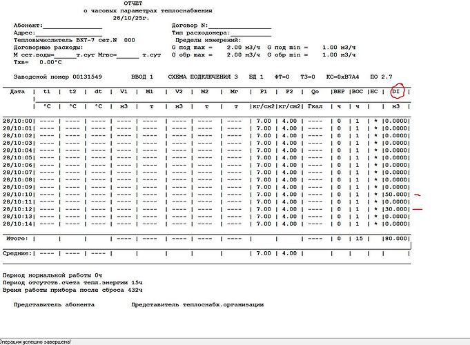

В продолжении темы [16578] ВКТ-7 Доп.импульсный вход - #8 от пользователя L33t33
Добавить полную поддержку считывания данных с Доп.импульсного входа, запросил последний протокол обмена от завода, сейчас читаются только интеграторы по текущим.
часовые и другие в заводской программе по данной ячейке есть и считываются.

Доступ к устройству проверен. Добавления чтения данных с дополнительного входа предварительно запланировано на версию 3.64. Не прекращайте доступ к устройству.
korotkih
(Константин Коротких)
24.Ноябрь.2025 06:19:47
8
Мы добавили чтение данных с дополнительного входа ВКТ-7. Изменения будут доступны в версии 3.64.
