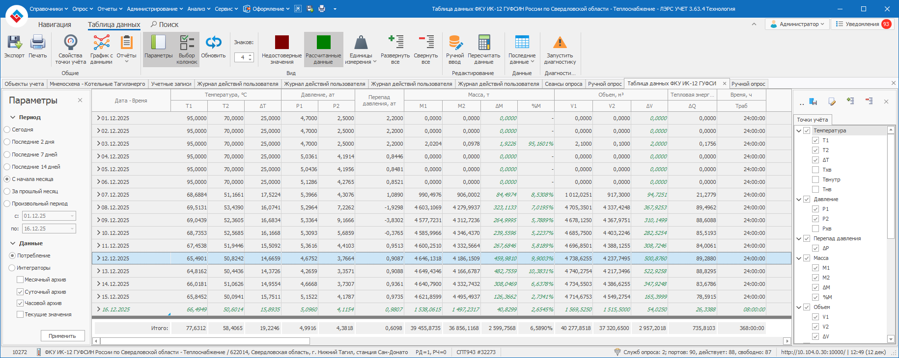

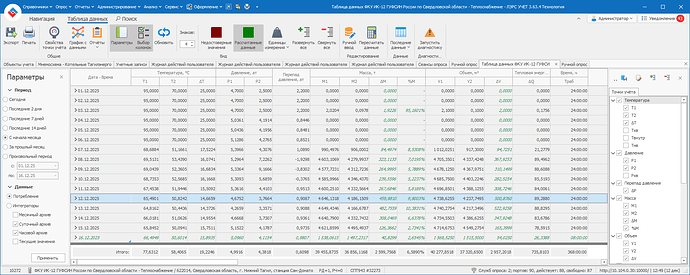

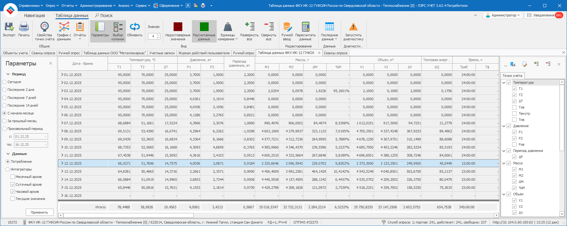

После опроса по расписанию через интеграцию, приходят не те данные, которые должны быть. Я 12.12.25 заметил разницу в таблицах потребления, и переопросил вручную. После ручного опроса, до 12.12.25 таблицы потребления стали совпадать. После 12.12.25 работал опрос по расписанию.
Вот таблица на источнике интеграции:
Вот таблица на приёмнике интеграции:
Почему с 12.12.25 совершенно разные данные???
