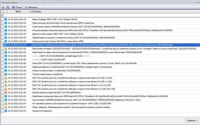

[16937] Ошибка при опросе SKAT 315E/1-10(100) SIRP
Опрос ПУ SKAT 315E/1-10(100) SIRP (пр-во EKF) завершается ошибкой
Журнал опроса.xlsx (7,1 КБ)
dump.iRZ ATM21(39).2025-12-24.log (134,2 КБ)

Ошибка возникает у нас из-за некорректного ответа прибора. Мы конечно ее исправим, но опросить прибор все равно не получится. Непонятно исправен ли данный прибора.

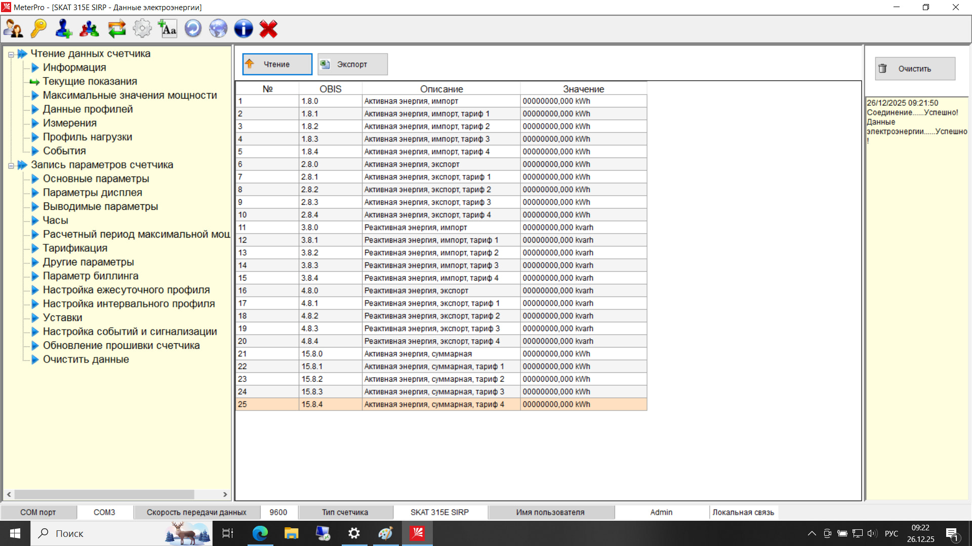

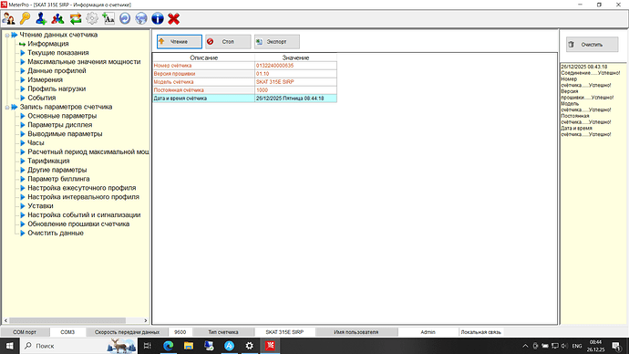

Пожалуйста, опросите конфигурацию данного прибора в заводской программе производителя и покажите скриншот с результатами этого опроса
а что Вы имеете ввиду под конфигурацией?
этого достаточно?
полное название SKAT 315E/1-10(100) SIRP.

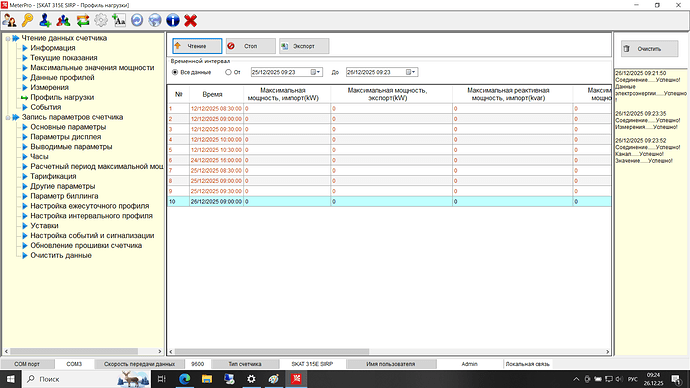

текущие показания
профили

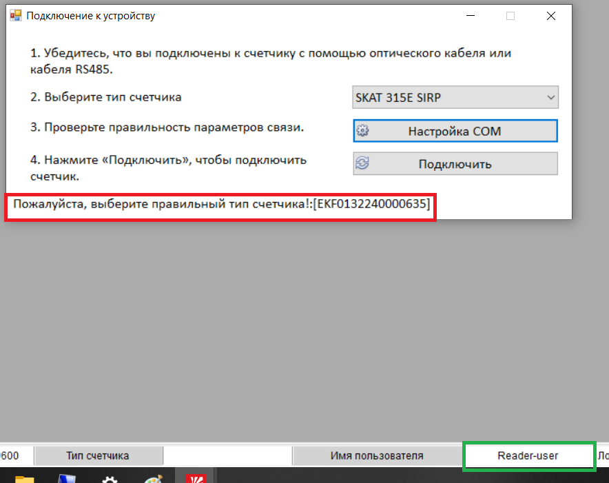

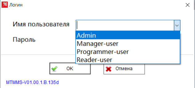

ЛЭРС УЧЕТ пытается подключиться под reader-user. Пожалуйста, выберите именно этот логин и опросите еще раз конфигурацию:
Покажите скриншот с результатами.
под reader-user подключиться не удаётся
Собственно в этом и проблема. Прибор не возвращает данные конфигурации при подключении через пользователя reader-user. Пожалуйста, обратитесь к производителю по данному вопросу. После того, как вам удастся опросить конфигурацию прибора из под пользователя reader-user в заводской программе, вы по идее сможете опросить ваш прибор в вашей версии ЛЭРС УЧЕТ.

Добрый вечер! Алексей, сервисный инженер компании EKF, готов присоединиться от производителя к решению проблемы опроса. Для понимания проблемы, хотел получить лог опроса прибора учета. Установил у себя персональную версию ЛЭРС, но не могу организовать подключение (прибор подключен напрямую через конвертер RS485-USB), т.к. ЛЭРС для прямого подключения требует указать скорость и параметры подключения (список пустой). Можете сюда выложить лог опроса (HEX) или сообщить как выполнить прямое подключение к прибору?
журнал и лог опроса
