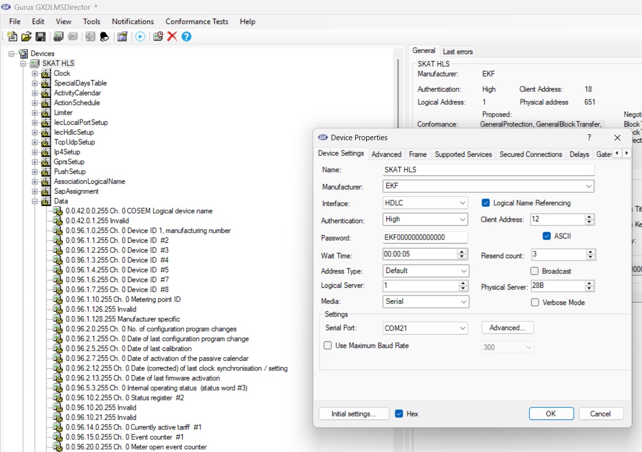

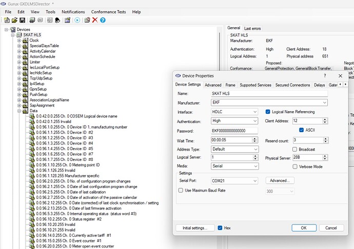

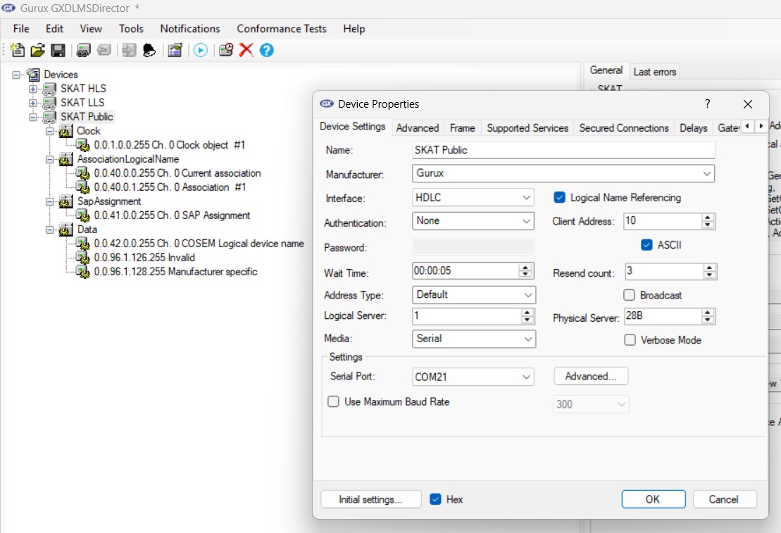

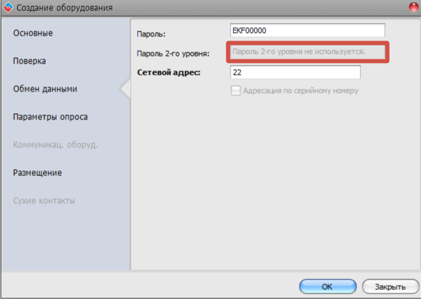

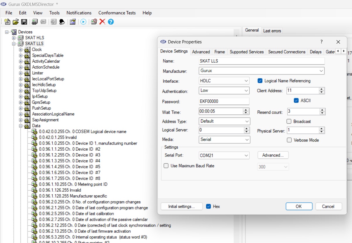

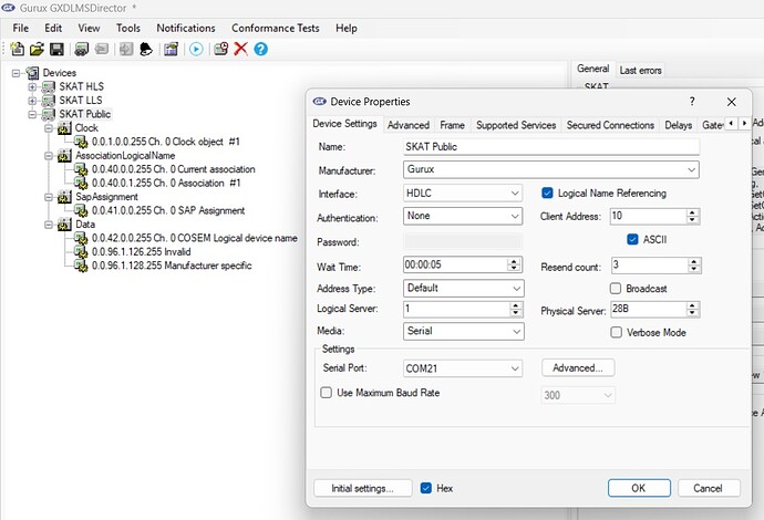

Добрый день! Мы записали лог опроса ПО ЛЭРС к прибору учета SKAT 315 SIRP (с серийным номером 0132240000635 (24 года выпуска). ПО ЛЭРС обращается к прибору учета для чтения параметров с правами Public (клиентский адрес 10), при таком обращении к прибору учета он не может в ответ выдать запрашиваемые параметры (в скриншоте видно какие параметры при таком обращении доступны) Для корректного опроса прибора необходимо, чтобы ПО ЛЭРС обращалось с правами “Считыватель“ (клиентский адрес 11, пароль EKF00000) или “Конфигуратор” (клиентский адрес 12, пароль EKF0000000000000). В ПО ЛЭРС (драйвер для опроса приборов SKAT) не активен доступ 2 уровня.

Все верно. Если опрос условно “старого” и “нового” приборов различается, значит судя по всему “новый” прибор является некоей модификацией “старого” и для возможности опроса “нового” прибора с учетом его особенностей требуется добавление его поддержки.

У меня нет информации по какой причине не был добавлен пароль 2-го уровня. Предположу, что специалист принял такое решение, так как пароля 1-го уровня было достаточно для проведения опроса добавляемого в заявке прибора SKAT и в пароле 2-го уровня попросту не было необходимости.
