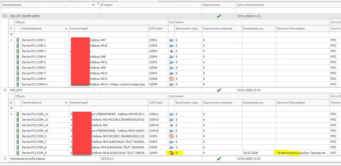

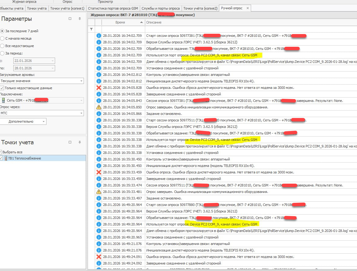

Столкнулся с ситуацией: в системе более 10 модемов, часть занята, но есть свободные, один заблокирован. И 3–4 раза подряд для опроса предлагался именно заблокированный модем (скриншоты ниже).

Да, сейчас при автоматическом выборе портов для ручного опроса система не учитывает то, что порт временно заблокирован.
Если я правильно понял, проблема возникает в случае если вы опрашиваете через любой доступный порт, или через конкретную группу портов.
В 3.65 мы исключим временно заблокированные порты из автоматической выборки, но оставим возможность выбрать его принудительно вручную. Думаю, что это как минимум полезно для того, чтобы можно было проверить работу порта в данный момент.
