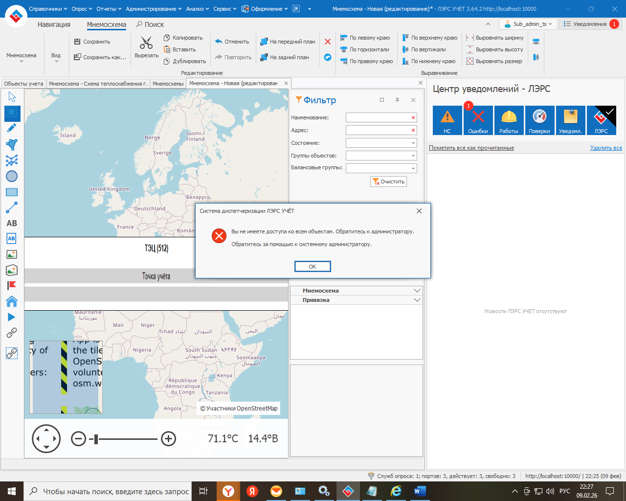

Прошу уточнить, возможно ли предоставить  полномочия для суб.администратора по созданию и редактированию мнемосхем с ограниченным доступом  к объектам заведенных в базе ЛЭРС_УЧЕТ?
Проблема в том, что для создание мнемосхем не администратору (суб.администратору) отвечающему за определённые объекты, система требует предоставить доступ ко всем объектам, что снижает уровень безопасности по полному доступу  к информации  ID, паролям приборов учета, телефонам ведомых модемов и вебсокетам всех объектов заведённых в систему ЛЭРС_УЧЕТ.   Или арxитектура программы этого не позволяет и требуется отдельный сервер?  Например одно уполномоченное лицо занимается объектами теплоснабжения, другое электроснабжения с разделением доступа  к группам объектов друг, друга.

Уточните как именно это проявляется. Покажите ключевые скриншоты. Сообщите используемую версию ЛЭРС УЧЕТ.

Если коротко о проблеме:
Пользователь без прав администратора не может редактировать и создавать мнемосхемы в своих доступных объектах, так как система требует доступа ко всем объектам и выдает ошибку.
Действительно у нас присутствует такое ограничение, но оно не означает, что пользователь обязательно должен обладать при этом правами администратора. Для редактирования мнемосхем требуется доступ ко всем объектам учета, так как при наличии прав на их редактирование невозможно однозначно разграничить доступность мнемосхем по используемым в них объектам и/или точкам.
Например, одному пользователю доступна одна часть точек и объектов, а другому пользователю другая часть, тогда как в мнемосхеме задействованы все эти точки и объекты. Полноценно ее редактировать не может ни один из данных пользователей, но при этом вроде бы как имеет права на ее редактирование, делая бессмысленными наличие прав на редактирование мнемосхем.
Поэтому у нас задано жесткое ограничение, требующее явное наличие у пользователя неограниченного доступа ко всем объектам и точкам. При этом обладать правами администратора не обязательно.
