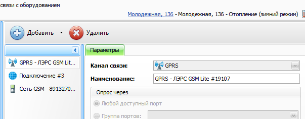

У меня есть адрес Молодежная, 136
вот подключения этой ТУ
На вкладке Точки учета отображается все прекрасно
Видно тип автоопроса и перечислены подключения. Все красиво, как нужно

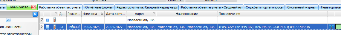

Теперь я пробую получить тоже самое в сводном отчете по работам. Добавил два столбца, потому что, почему то срабатывают переносы строк. В первом столбце Наименование, во втором номер телефона.
Получаю вот такое
Почему GPRS два раза? Почему наименования с переносом, а номер телефона слитно? Почему если GPRS то в номере телефона “:0”
Пробовал использовать остальные поля связанные с подключениями, там вообще не то.
Как мне получить картинку как на вкладке точки учета, чтобы был виден тип подключения и наименование?

Приложите, пожалуйста, отчетную форму, при формировании отчета по которой вы получаете представленный вами результат.

А сколько всего подключений у точки учета, наименование которой фигурирует на скринштте?
Также уточните сколько заданий автоопроса настроено в этой же точке?

всего 3 подключения, все на скриншоте
автоопрос 1 по gprs

Исправление будет доступно в следующем обновлении 3.65.4.
