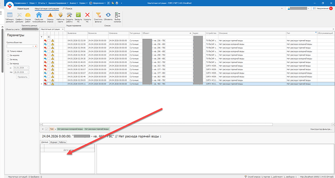

[17511] Отсутствие данных на вкладке при нештатной ситуации контроля расхода квартирных точек
Версия ЛЭРС УЧЁТ: 3,65,5
Сервер БД: SQL Server
При возникновении нештатной ситуации при контроле расхода на квартирных точках учета информация отображается не в полном объеме. Вкладка «Данные» остается незаполненной.

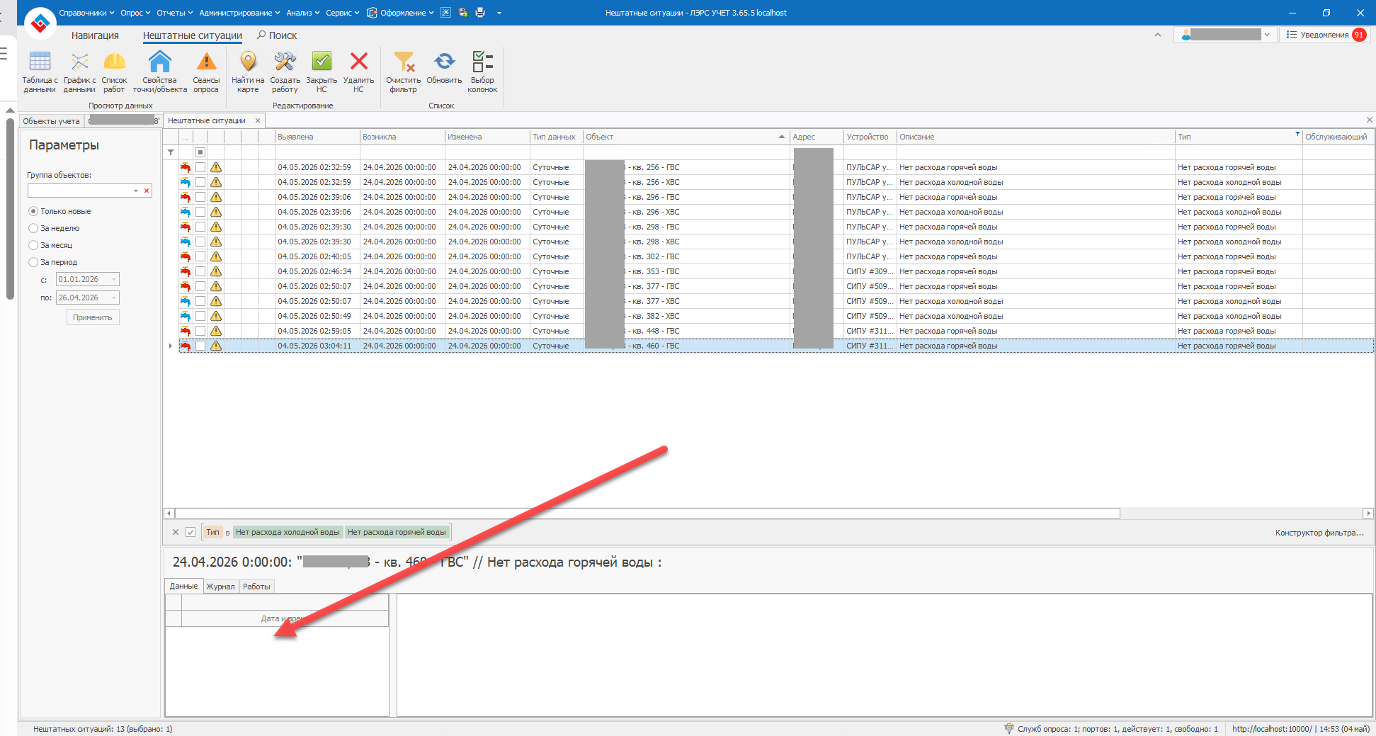

Я правильно понимаю, ситуация возникает только с квартирными точками? В такой же НС по обычным точкам данные присутствуют?
похоже вы не поняли о какой НС речь.
Она у вас как-то так и называется “контролировать наличие расхода” и есть только для помещений.
И да, описанную ситуацию я заметил только у это НС
Приношу извинения перепутал НС. Действительно по данной НС данные не выводятся.
Уточните, пожалуйста, какие данные вы ожидаете увидеть в рассматриваемом разделе “Данные” по этой НС? Например, можно выводить три колонки с данными расхода ГВС, ХВС и Электроснабжения, участвовавших в диагностике. Устроит ли вас такой вариант?
Да именно это и нужно
Поставили в план работ задачу по этому поводу.
