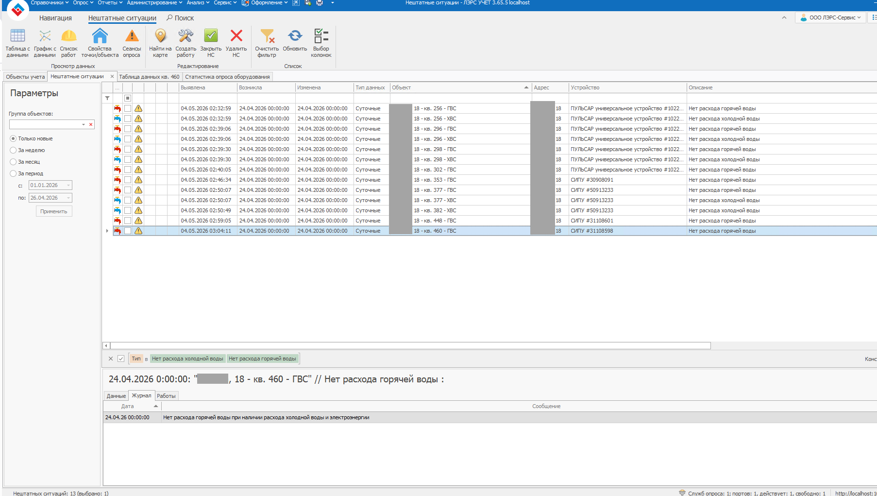

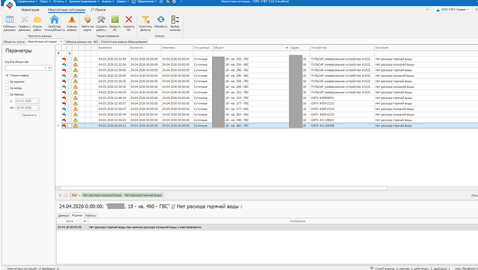

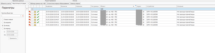

  1. Анализ НС показал, что эта НС обнаруживается, активна в течение текущего дня и закрывается при переходе через сутки. Вот скриншоты по этому поводу:
Нужны пояснения этому алгоритму и как с ним работать.

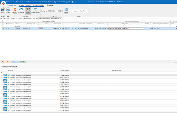

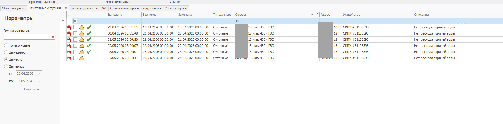

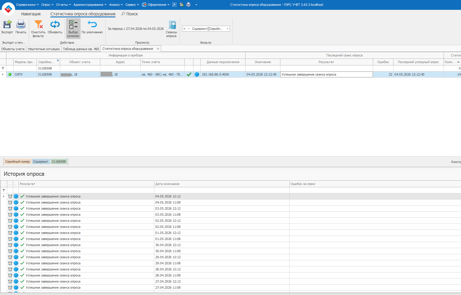

2). Почему обнаруживается всегда НС за дату минус 10 дней от даты запроса, хотя со счетчика импульсов считывается только приращение данных? То есть 4 мая получали данные за 3 и 4 мая.
Прикладываю сеансы опросы за 04/05
Журнал опроса 11.xlsx (186,6 КБ)
Журнал опроса 12.xlsx (61,5 КБ)
Искать в журналах СИПУ 31108598
Судя по всему ситуация из первого пункта является следствием ситуации во втором.

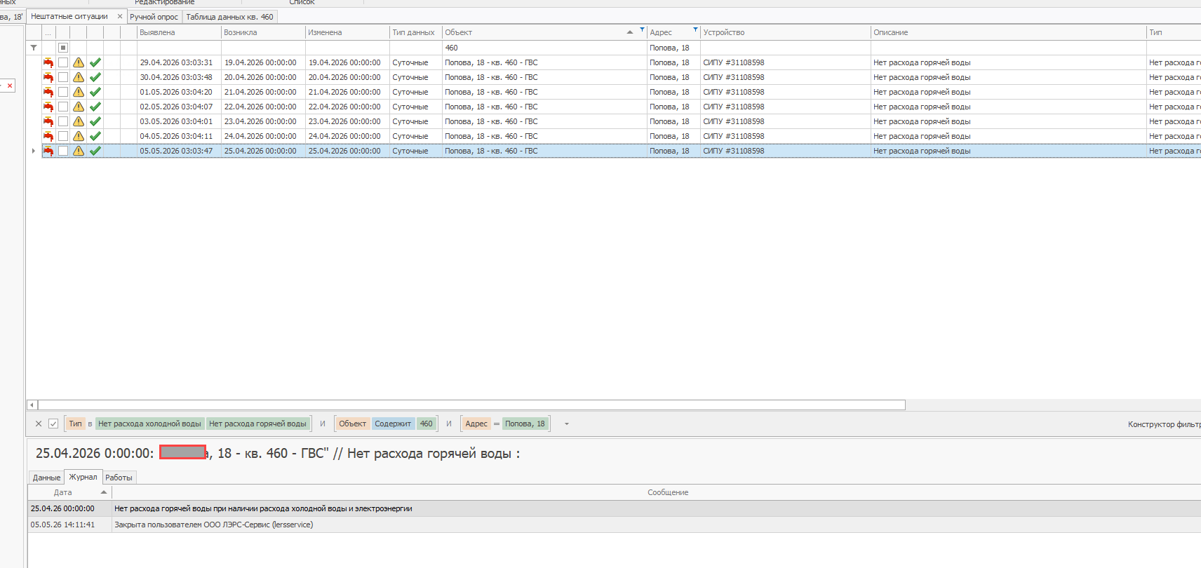

Попробуйте закрыть НС вручную, если она уже была диагностирована сегодня, после чего переопросите данные ручным опросом за 03.05 и проверьте будет ли выявлена рассматриваемая НС при этом и за какую дату.
  • Закрыл НС за 05/05
  • Перечитал с заменой данные с 03/05 по 05/05
  • Новых НС не возникло
  • Перечитал с заменой данные с 24/04 по 05/05

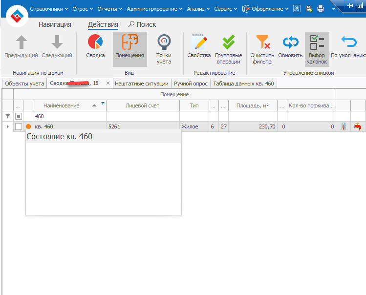

Хотя индикатор у квартиры говорит о НС, но НС не показывает и похоже глючит тоже
Отвечу на ваш 1-й вопрос. НС Контроля наличия расхода диагностируется во внутреннем фоновом задании ежедневно во временном периоде с 2:00 до 3:00. При этом суммируется объемный расход (параметр dV) отдельно по точкам ХВС и по точкам ГВС помещения, а также расход активной положительной электроэнергии по сумме тарифов по точкам Электроснабжения этого же помещения, во всех случаях на заданную в настройках данной НС глубину от даты проведения анализа, и уже по ним производится анализ НС контроля наличия расхода.
Поэтому переопрос данных не имел какого либо практического смысла и был ошибочно запрошен мною.

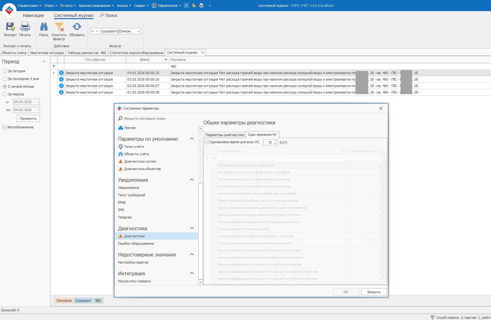

По вашему второму вопросу в своей параллельной теме вы приложили скриншот настроек рассматриваемой НС. В ней задана глубина анализа данных 10 дней. При этом в системных параметрах у вас задан срок хранения НС тоже 10 дней, который отслеживается по дате изменения. А так как дата изменения при открытии НС равна дате возникновения, на следующий день данная НС автоматически закрывается.
Так как данная НС анализирует данные на глубину 10 дней, наверное имеет смысл проставлять ей дату измнения при создании равную дате проведения анализа, в рассматриваемом случае это должна 04.05.2026. В этом случае такая НС будет закрываться как и положено через 10 дней. Устроит ли вас такой вариант?
Думаю так и стоит сделать.
Поставили в план работ задачу по этому поводу.
Работы по задаче завершены. Изменения войдут в следующую версию 3.66.
