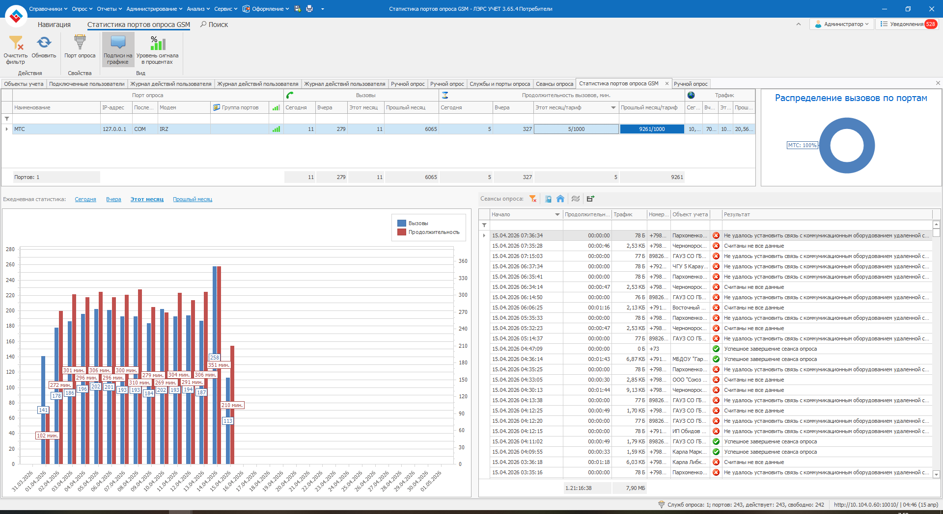

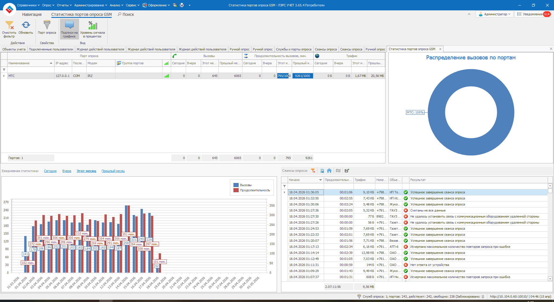

Пока что, мне не нравится отображаемая продолжительность вызовов 5/1000
По сумме продолжительности вызовов в сеансах опроса уже потрачено 2 часа 47 минут 41 секунда. Видимо, подсчет начался не с 00:00 местного времени, а с 05:00 местного времени.
Второе: на графике за сегодня 113 вызовов, это совпадает с журналом сеансов опроса. Но продолжительность этих вызовов на графике 210 минут, а 02:47:41 это всего 168 минут. Откуда здесь такая разница?

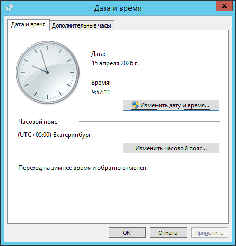

Уточните, пожалуйста, часовой пояс компьютера Сервера.
Уточните еще на компьютере, где сейчас запущен АРМ, подключающийся удаленно к Серверу, такой же часовой пояс?
Также попробуйте открыть АРМ на компьютере Сервера, подключитесь к Серверу из него локально (через localhost) и проверьте отображение статистики в нем. Она будет сходится с последней представленной статистикой?
Такой же UTC+05:00.

Получили данные доступа. Проверили статистику. Действительно данные в таблице статистики как минимум за вчера и сегодня некорректны. Если вручную посчитать по сеансам опроса данные продолжительности и количества вызовов за вчера и сегодня, то они не сходятся с данными таблицы, но при этом сходятся с данными графика.
По этому поводу поставили в план работ задачу по исправлению данной ошибки. позже сообщим в какой версии ожидать исправление.
По моим подсчетам, на графике продолжительность вызовов (210мин) не совпадает с суммой сеансов опроса (168мин).
Вы не могли бы пояснить, как считается время для графика?
При подсчете на графике суммируются округленные до минуты значения продолжительности по каждому сеансу.
Исправление будет доступно в следующей версии 3.66.

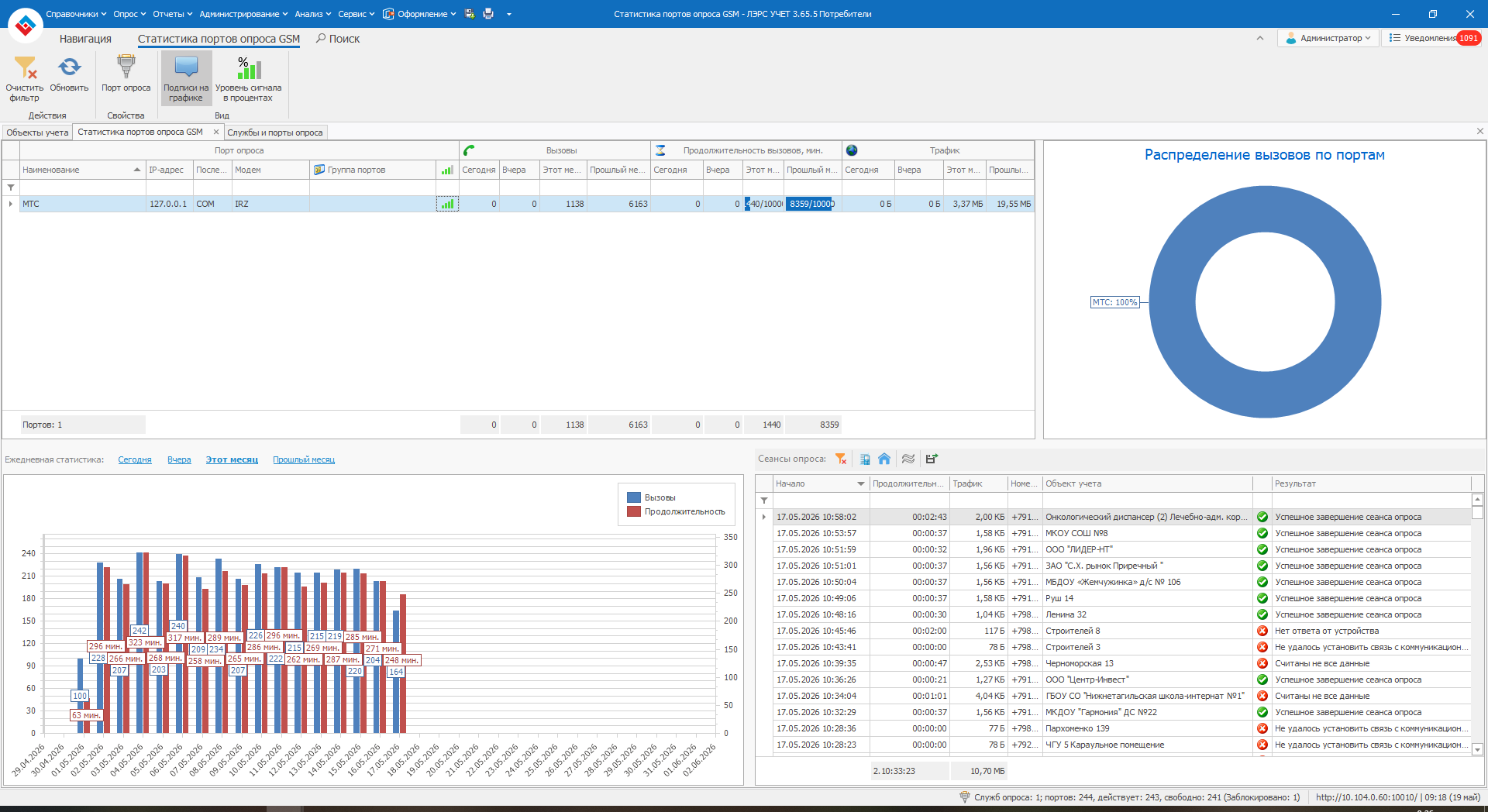

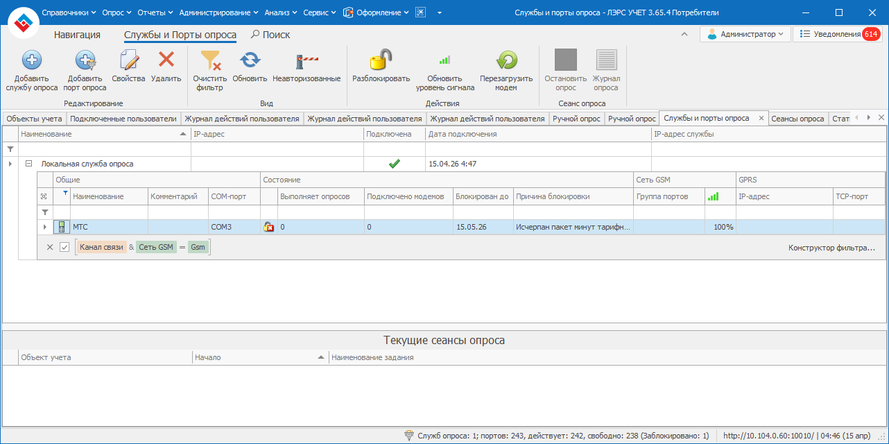

В “Статистике портов опроса GSM” на графике вы используете округленные до минуты значения продолжительности сеансов. И это правильно, так как в подавляющем большинстве случаев в тарифе сотовой связи учёт ведётся поминутно! Очень хорошо, что вы это учли также и при подсчёте минут для блокировки порта. Моя проверка показала, что в 00:00 15.04.26 лимит минут обновился, став равным 1000. Блокировка произошла в 01:36 18.04.26, когда было израсходовано ровно 1000 минут, с учетом округления сеансов до минуты в большую сторону. Порт заблокировался до 15.05.26, что тоже правильно.
Но, в “Статистике портов опроса GSM”, вы отображаете продолжительность вызовов в виде двух цифр 795/1000. Здесь кроется ваша логическая ошибка. Число 1000 взято из тарифного плана, это минуты связи с поминутной тарификацией, то есть с округлением сеансов до минуты, в большую сторону. А число 795 вы сюда прилепили без учёта округления сеансов, поэтому оно только вводит пользователя в заблуждение. Здесь обе цифры должны быть с округлением, тем более, в виде ХХХХ/xxxx. Невозможно понять, сколько на самом деле осталось не израсходованных минут пакета связи. Именно в таком виде: 1000/1000, должно быть пользователю сразу понятно, почему порт заблокирован.

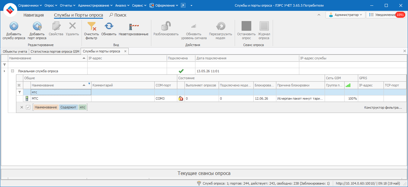

Снова случилась блокировка порта GSM до 12.06.26. Сработала блокировка в дату 17.05.26.
