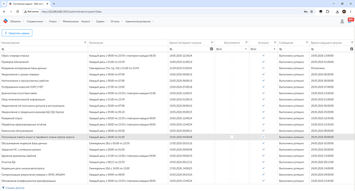

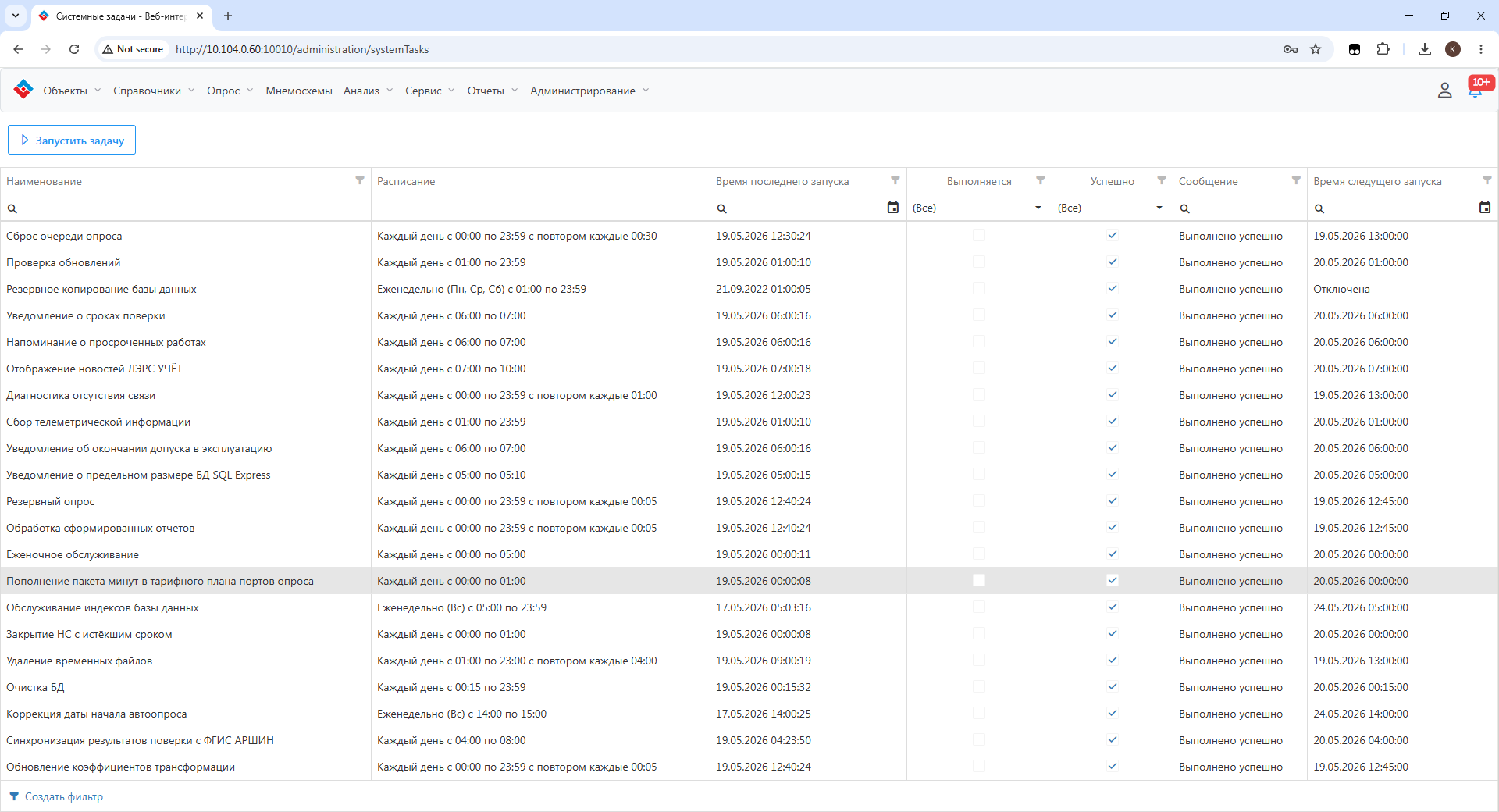

Откройте в Веб-интерфейсе раздел Администрирование → Системные задачи и покажите запись по задаче “Пополнение пакета минут в тарифного плана портов опроса”.

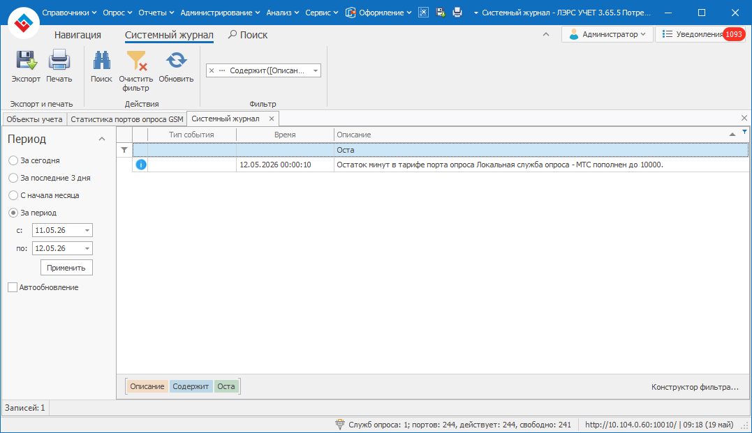

Проверьте в Системном журнале сообщение о пополнении тарифа порта опроса “Остаток минут в тарифе порта опроса <Название порта> пополнен до <Минуты>.”
