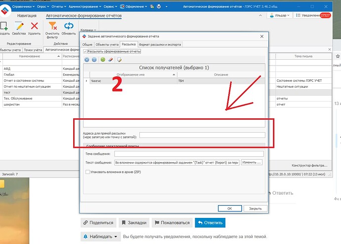

Необходимо делать автоматическую рассылку конкретно по точкам учёта.
Так же реализовать отправку через телеграмм.

Пожалуйста, уточните как разделяются разные приборы. Приведите, пожалуйста, реальный пример. Сейчас можно ограничить точки учёта по системе. Например, ограничить отчёт только точками Теплоснабжения и ГВС.
имеется объект учета, в который заведены точки.
эти точки учёта разбросаны по городу, по факту, это разные юр. лица.
по факту, разные юр. лица, будут получать отчёт по всему объекту. это не есть правильно, ибо в нём заведены ещё и другие точки
объединяли их потому …ну так нам удобно, есть схожие признаки между этими точками, поэтому объединены в один объект.
Надо (рис.1) - добавить вкладку “Точки учёта”
Надо (рис.2) - добавить пункт “телеграм”
у разных точек учета в одном объекте, могут быть одинаковые системы (несколько точек с ГВС, так же с ХВС и так далее). Так что разделение именно по системам нас не устраивает
