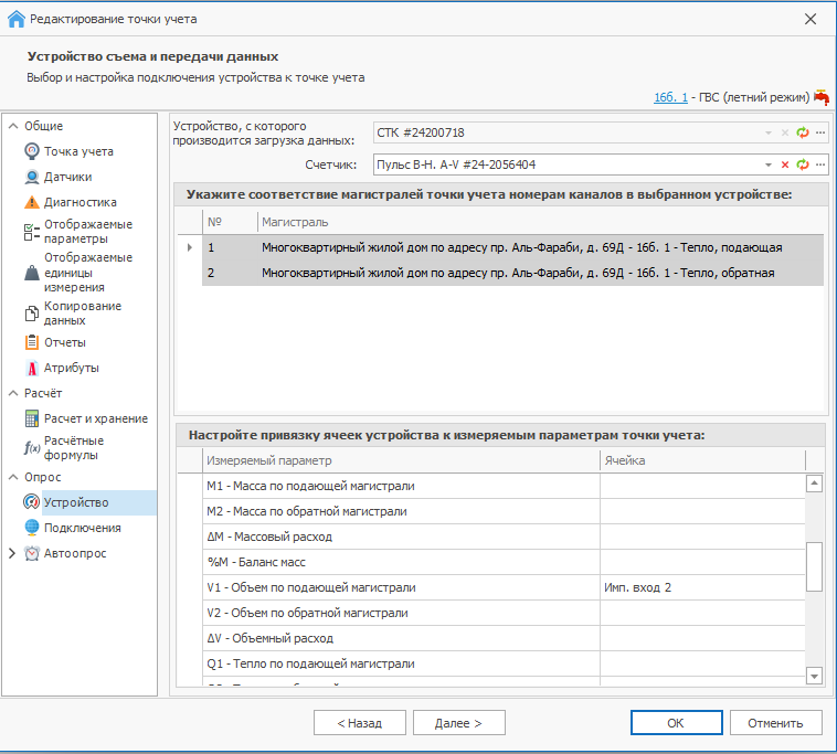

У нас есть система: на объекте стоит теплосчетчик СТК МАРС, к его 2-му импульсному входу подключен счетчик горячей воды Пульс B-H. A-V.
В программе выглядит таким образом:
Чтобы выставить вес импульса воспользовались расчетной формулой. Ее же использовали для ввода начальных показаний, чтобы результат показаний учитывал эти данные.
