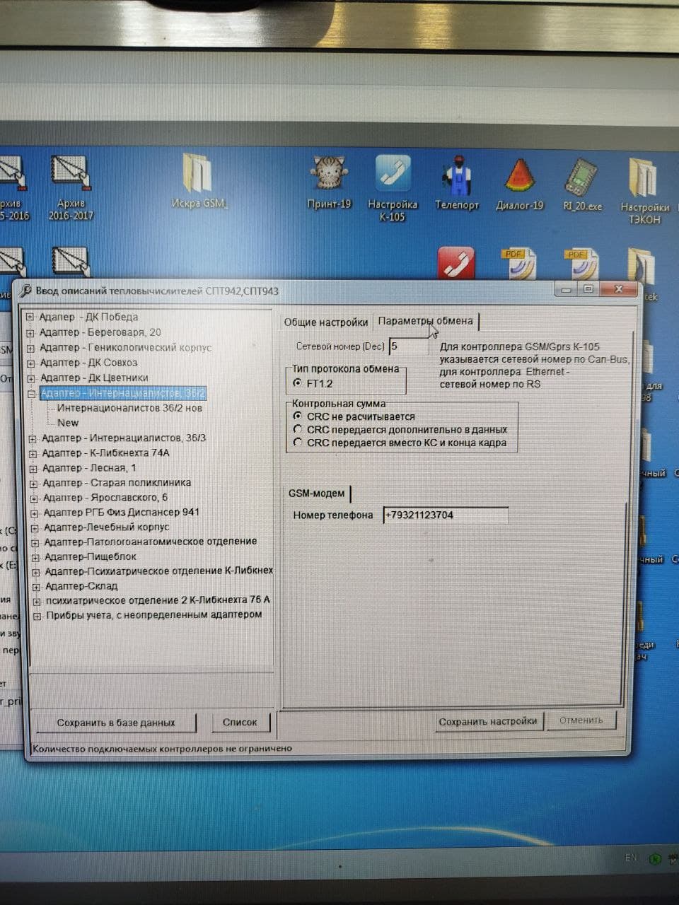

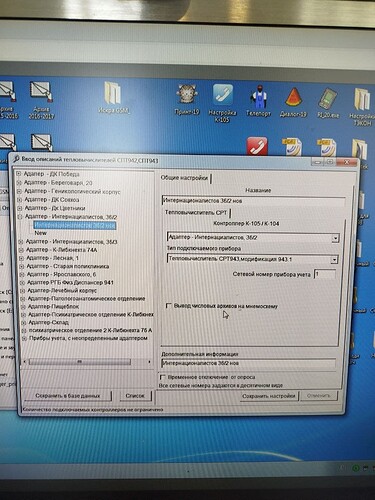

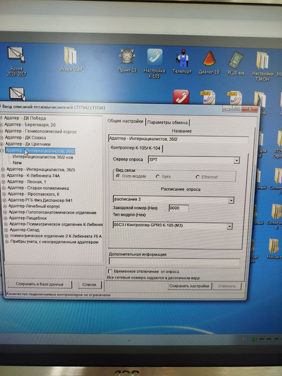

По программе Искра. Приложите скриншот результатов опроса того же прибора, а также скриншоты всех настроек его подключения в данной программе через тот же самый модем, что и в ЛЭРС УЧЕТ.

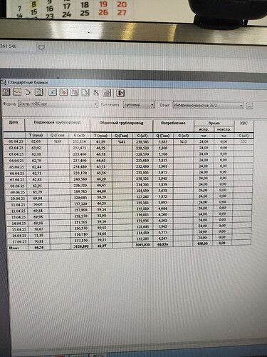

Приор опрашиватеся стабильно в заводской программе Искра. Вот скриншоты из нее.
Данные
Еще данные. Дату автор к сожалению подрезал, но период с 1 по 17 апреля

На сколько я вижу, в программе Искра вы указываете в качестве протокола обмена FT1.2 и при этом К-105 выступает в качестве адаптера, а не просто приборным модемом. В ЛЭРС УЧЕТ поддержка такого способа опроса реализована только у приборов ТЭКОН-19. Для остальных приборов, включая СПТ943, необходимо добавление поддержки данного способа опроса в ЛЭРС УЧЕТ.
Пожалуйста, создайте отдельную заявку на добавление поддержки опроса прибора СПТ943 через К-105 в разделе Поддержка новых устройств.
