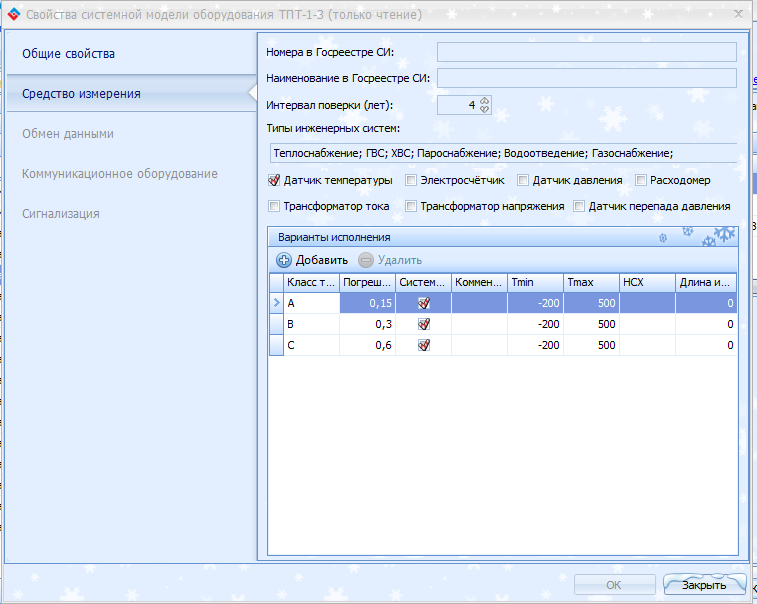

Не могу подгрузить ссылку на Аршин так как отсутвует номер СИ в модели оборудования. Редактировать ЛЭРС не дает, а при создании новой модели пишет что модель с таким именем уже существует. Подскажите пожалуйста как можно произвести редоктирование? или удалить.

Данная ситуация возникает из-за того, что у рассматриваемой модели нет ни одного номера в реестре СИ, из-за чего вы не можете задать номер в параметре “Номер в реестре СИ” экземпляра оборудования данной модели, так как выпадающий список пуст.
На сколько я понимаю, данную тему можно рассматривать как предложение по добавлению номеров в реестре СИ, упомянутых в ошибках и в приложенных результатах поверки в АРШИН (46155-10 и 14640-05 соответственно).
Я перенесу данную тему в раздел Поддержка новых устройств. Если помимо перечисленных номеров существуют другие номера, которые необходимо добавить для этой модели, пожалуйста, сообщите их, приложив соответствующие ссылки на результаты поверки в АРШИН по каждому такому номеру.
Мы добавим номер госреестра СИ для ТПТ-1-3 в версии 3.52.
