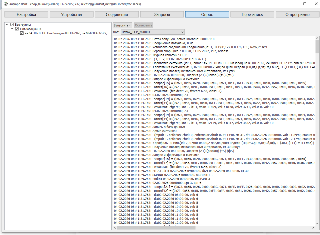

прошу посмотреть лог опроса счётчика вновь добавленного счётчика МИРТЕК-32-РУ
как я понял, счётчик оказался шибко новый, не подходит к вашему драйверу Lers.Mirtek32Ru

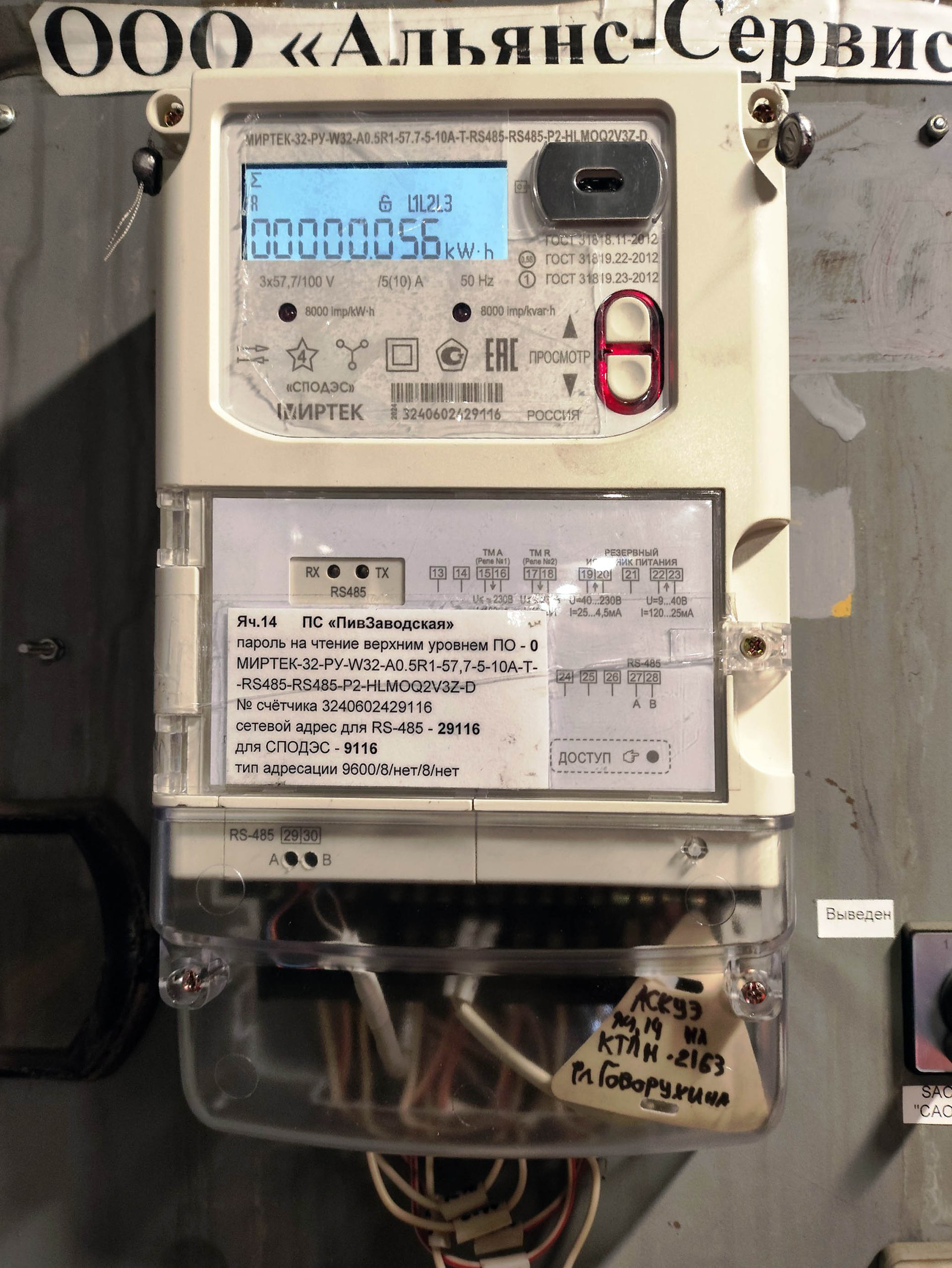

наш счётчик: МИРТЕК-32-РУ-W32-A0.5R1-57,7-5-10A-T-RS485-RS485-P2-HLMOQ2V3Z-D, выпуск 19.12.2024
зав.№ 3240602429116, сетевой адрес 29116, пароль на чтение 0
протокол “классика”, (протокол Миртек) НЕ! СПОДЭС, заранее его такой заказали, чтобы его опрашивать не по СПОДЭС
Заводской программой опрашивается успешно, и ПО Энфорс тоже, только там не пересчитывается Ктт*Ктн, поэтому его ввели в ЛЭРС-учёт

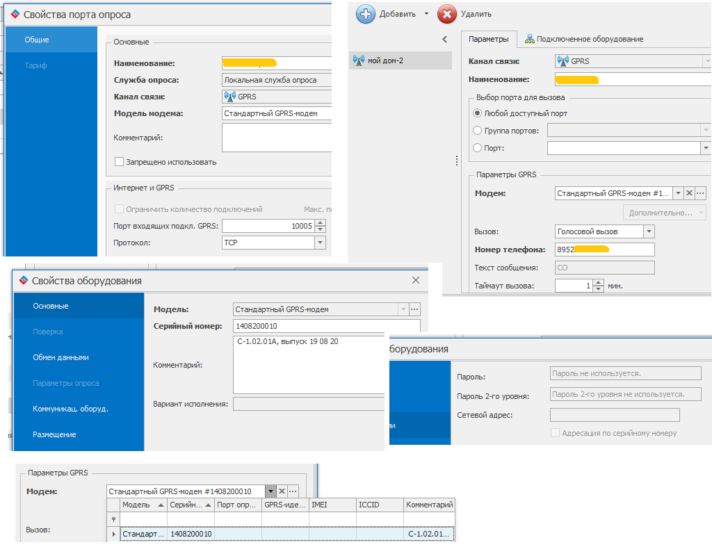

Вы показали скриншот с конфигуратором ПСЧ, но из него особо ничего непонятно. Какой модем к нам подключается? Какой адрес, идентификатор?
Здравствуйте!
всё очень просто:
  1. коммуникатор С-1.02 производства НЗиФ
  2. он непрерывно ищет 95.167.224.34:2073 (алгоритм соединений - непрерывно), ваше направление указано как “вспомогательный диспетчерский сервер”. основной диспетчерский сервер - это мой, закрашен
  3. адреса и идентификатора у него нет, вы его можете принять как стандартный GPRS-модем, это у вас есть (пример такого же коммуникатора на ЛЭРС-учёт):
Доступ проверил, спасибо за объяснение.

Сегодня опрос проходил успешно, правки внесены. Изменения войдут в обновление ЛЭРС УЧЁТ 3.65.
