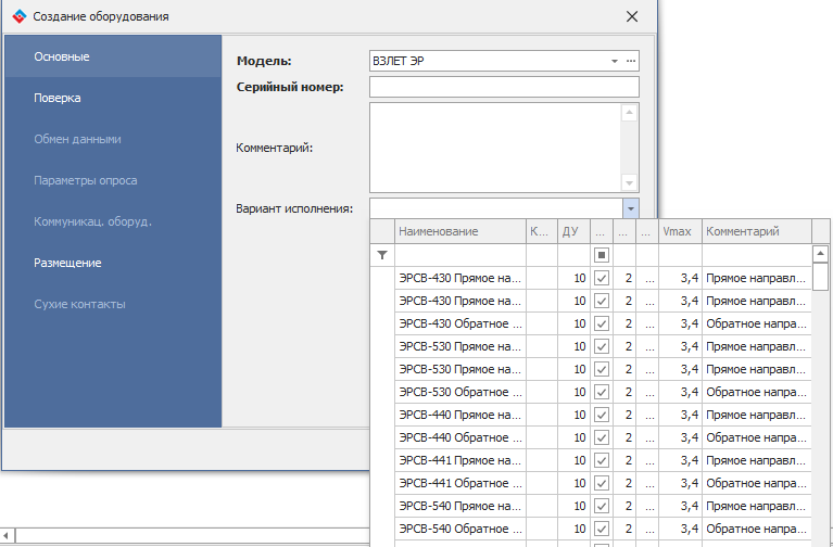

По заявке [15354] была добавлена системная модель ВЗЛЕТ ЭР, но у данной модели есть ещё много различных вариантов исполнения:
ВЗЛЕТ ЭР (ЭРСВ-4х0Л(Ф), -5х0Л(Ф))
ВЗЛЕТ ЭР (ЭРСВ-4x0M)
ВЗЛЕТ ЭР (ЭРСВ-420)
ВЗЛЕТ ЭР (ЭРСВ-410, -510)
ВЗЛЕТ ЭР (ЭРСВ-310, -0хх)
ВЗЛЕТ ЭР (ЭРСВ-011, -012, -022, -013, -310)
Каждый из приведённых выше вариантов исполнения соответствует номеру в госреестре СИ 20293-00/05/10, поэтому выглядит логичным добавить эти варианты исполнений модели оборудования с данным номером в ГРСИ.
Понимаю что модификаций много и даже сейчас их в системе уже по 16 вариантов на каждый из ДУ, что даёт 160 вариантов исполнения.
Скриншот
Предлагаю в этой теме обсудить каким образом мы можем добавить в системную модель оборудования необходимые варианты исполнения.

Вы хотите, чтобы варианты исполнений мы добавляли или спрашиваете как вам самим их добавить? Если вы хотите сами добавить, то вам необходимо открыть Справочники => Модели оборудования => Найти модель ВЗЛЕТ ЭР => Свойства => Средства измерения => Варианты исполнения добавить. По окончанию нажать ОК.
