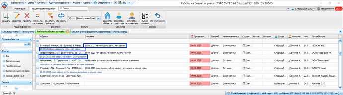

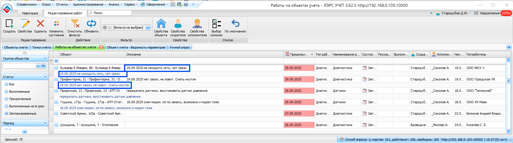

С какой целью описание работы дублируется второй строкой в списке работ на объектах учета?
Не могу придумать применения этой строке. Потому что есть отдельный столбец с описанием. Потому что при выгрузке в эксель это доп строка мешает обрабатывать, фильтровать файл. Потому что мешает просматривать список, т.к. разные данные находятся в одной области. Т.е. у меня возникает только неудобство при работе. Поэтому может быть сделать возможность отключить ее отображение?
Не совсем понятно о чем идет речь. Покажите, пожалуйста, ключевой скриншот, где это явно отражено.
Какой либо возможности ее отключения не существует.
