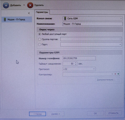

По протоколу v32 у нас устанавливается связь без нареканий (фото прилагаю).

Попробуйте:
  1. Увеличить таймаут на установку соединения: не менее 50 сек;
  2. Номер SIM-карты написать 89135362759 (т.е. 8 вместо +7).
С увеличением тайм-аута и изменением номера ситуация не изменилась.
Не понимаю в чём может быть проблема…
