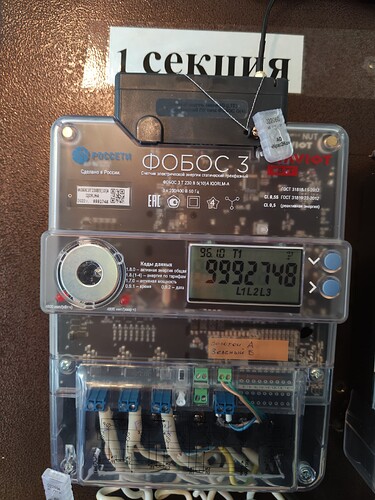

Также прилагаю физические фото счетчиков и фото паспортов на счетчики.

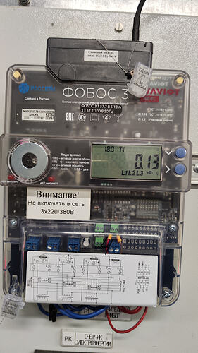

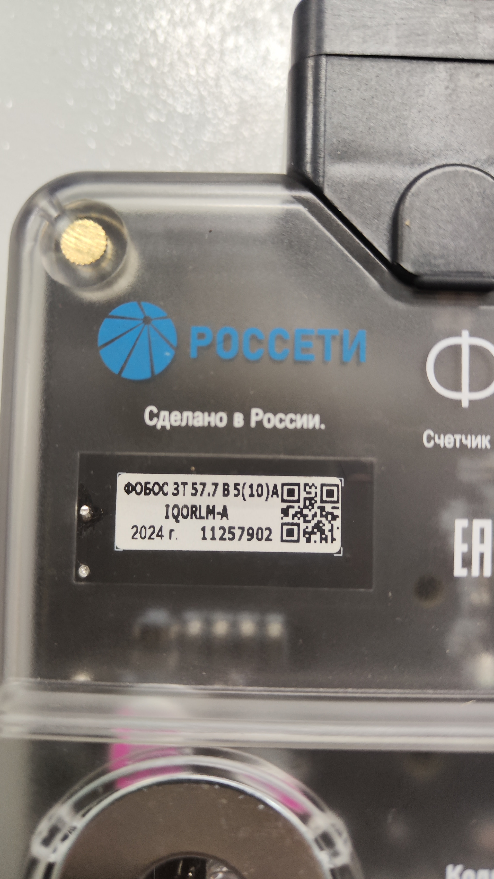

  8. Фотография самого счётчика и его паспорта: приложены.
