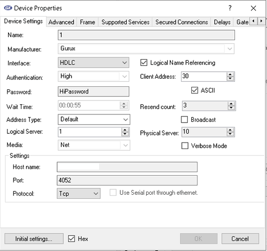

Могли бы вы подсказать, как опросить устройство через заводское ПО, если возможно, то со скриншотами? На данный момент мне не удается опросить ваше устройство.

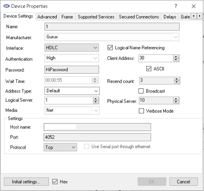

Мне не удалось опросить устройство через Gurux GXDLMSDIrector, подключение проходит, но прибор не отвечает.
В заводском ПО удалось подключиться указав порт 9092, а не 4052
Добрый день.
Все верно, порт 4052 это порт для подключения по СПОДЭС.
Порт 9092 для подключения Telarm. В инструкции по подключению, которую я вам отправлял на support указал именно этот порт.
В Gurux при первом подключении укажите Таймаут - 55 секунд.
