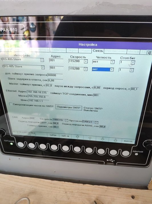

- Сетевой адрес устройства - адрес по шине RS-485 - 1, зав. № 5579 Скорость и параметры порта установленные на приборе и в заводской программе на приложенных фото.
Также хотелось бы отметить, что в программе уже есть поддержка прибора ЭЛМЕТРО-ВиЭР-104К. У этих приборов одна прошивка и заводская программа от ЭЛМЕТРО-ВиЭР-104К, но при опросе прибора Метран 910-104k, заведенного в базу как ЭЛМЕТРО-ВиЭР-104К нет ответа от устройства во время опроса ни через модем ЛЭРС GSM Light PRO, ни при опросе напрямую через адаптер RS-485, через который заводская программа прекрасно работает.

Сегодня сделал попытку опросить Метран 910-104К напрямую через Ethernet Modbus TCP. ЛЭРС сервер прибор видит, похоже что протокол все-таки совпадает с ЭЛМЕТРО-ВиЭР-104К, но опрос не идет, видимо, по причине того, что драйверу не нравится ID Метран 910-104k.
