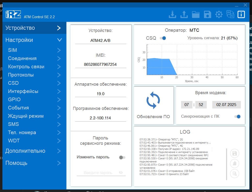

Модем 865286077967254 Сим-карта 79883806609
Если необходимо тоже можем предоставить доступ к ATM42.A по GPRS/CSD.

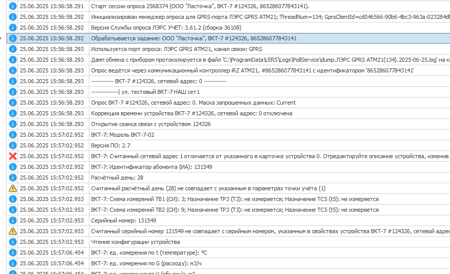

ЛЭРС видит его как ATM21
и через настройку его как ATM21 - опрос ВКТ-7 проходит успешно

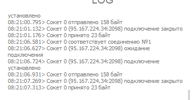

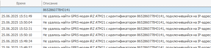

@leonid_yurievich ваш модем не подключается к нашему серверу. Какой интервал подключения к серверу вы настроили в модеме?
@L33t33 вы можете настроить подключение модема на наш сервер 95.167.224.34:2098 в режиме GPRS-клиент.

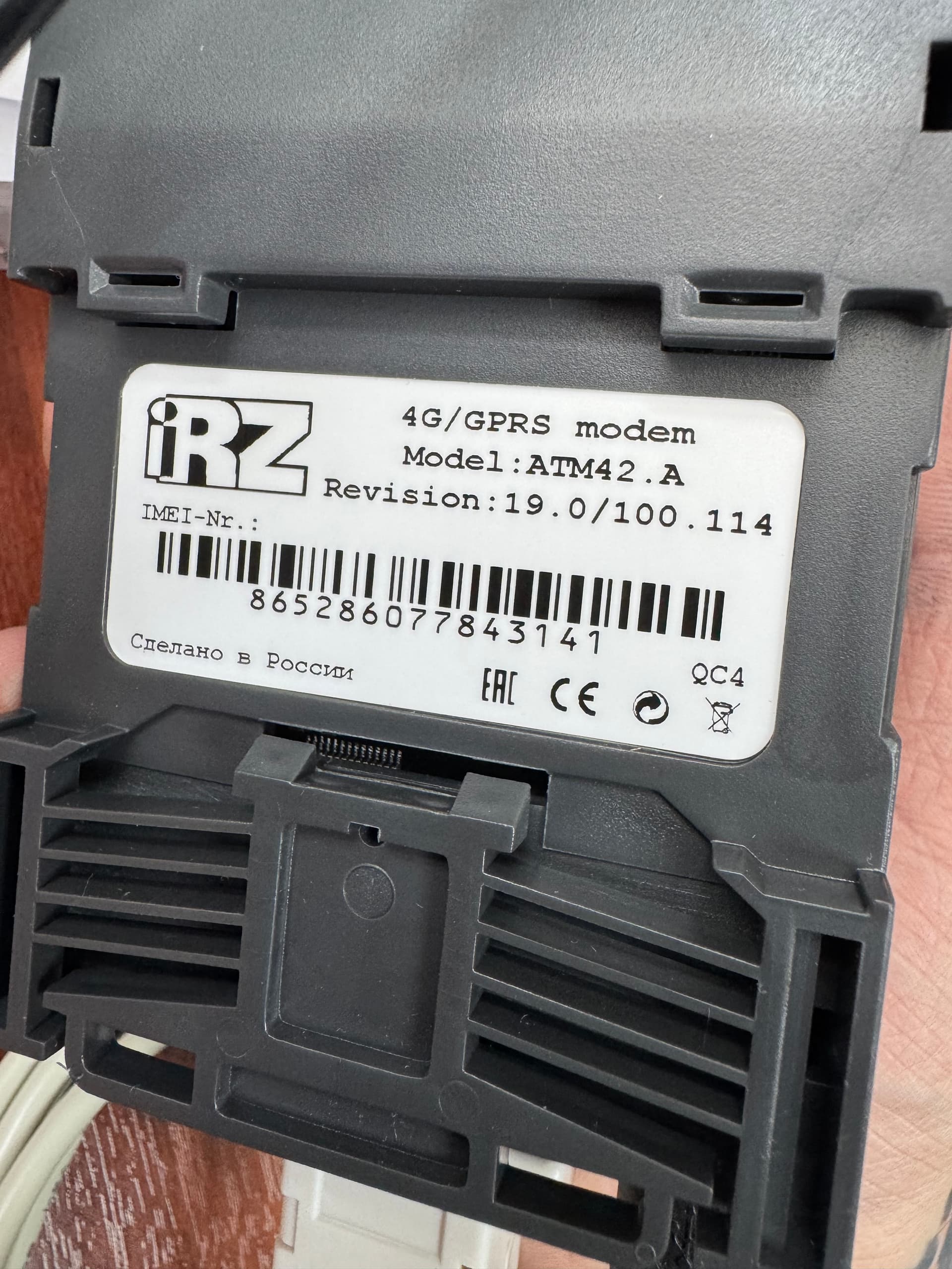

настроил, вот imei 865286077843141
@L33t33 Ваш модем подключается к нашему серверу.

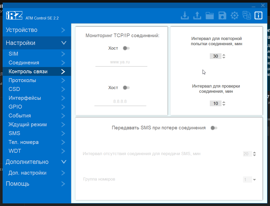

@leonid_yurievich А какой интервал подключения вы настроили в модеме? Сегодня за весь день модем подключался к нашему серверу только один раз.
как настроить интервал? (У меня настройки по умолчанию)
