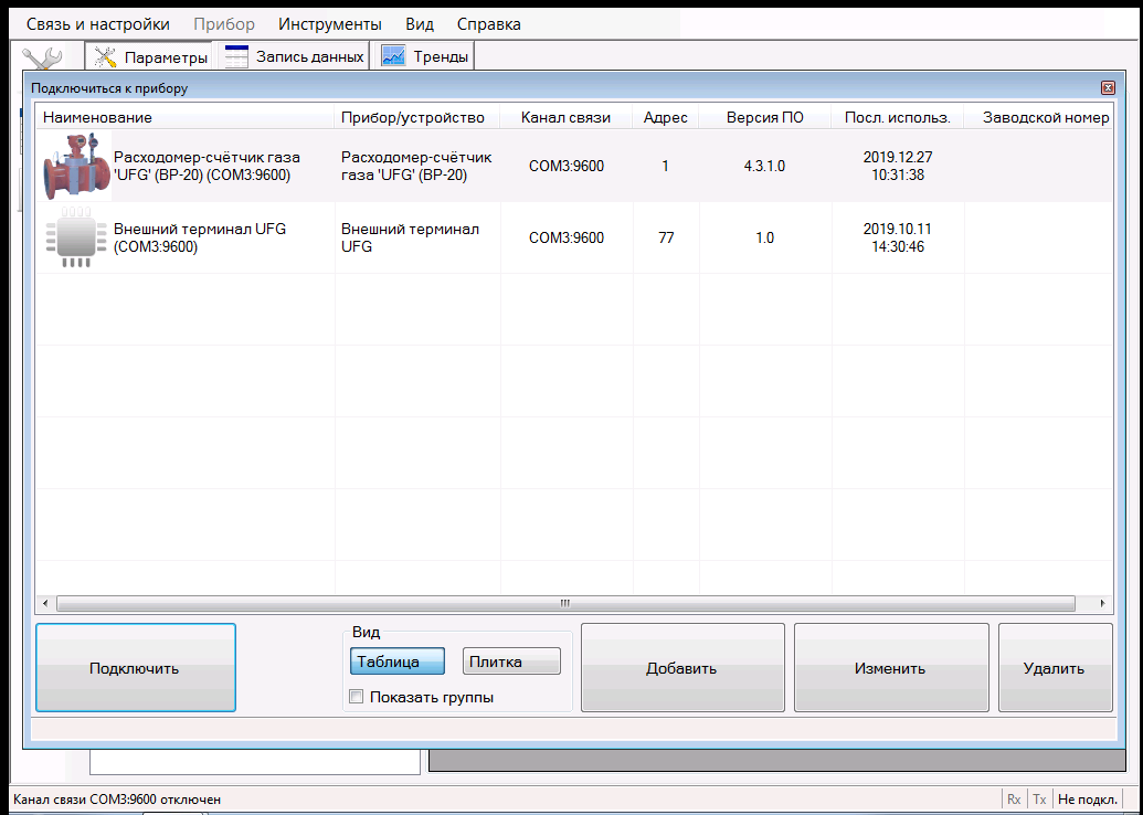

Какой протокол настроен на приборе? Какой сетевой адрес задан в приборе? Требуется ли выбирать версию КП и если да, то какую?
вот как на приборе.
Модем к внешниму терминалу подключили по 485, протокол ModBus.
А как вы опрашиваете устройство заводской программой по каналу CSD? Покажите настройки с параметрами подключения в заводской программе.
Добрый день, по CSD мы не подключаемся, у нас стоит там компьютер, мы подключаемся по 485 напрямую, программой которая есть на сайте последней версии (даю ссылку). Так же данные с прибора какие есть.
