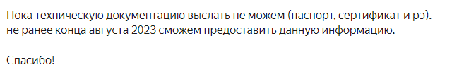

К сожалению на данный момент постоянный удаленный доступ к устройству мы предоставить не можем ввиду отсутствия постоянного электроснабжения.
Доступ к устройству готов предоставить производитель данного прибора.
Контакты конкретного специалиста они не дают, говорят что для связи с ними нужно обращаться по эл.почте или телефону :
+7 (4912) 24-02-70 (доб. 116)
support@pulsarm.ru
пн-пт: 08:30 до 17:30
Мы отправили письмо производителю с запросом на предоставление описания списка параметров для устройства и доступа к устройству.
Ожидаем ответ производителя.
Производитель нам ответил:
Добрый день. Мы связались с производителем и он пояснил, что данный ответ был ошибочный и относился к другой заявке. Они вам по этому поводу отписались. В ближайшее время они предоставят удаленный доступ прибору и и вышлют вам протокол опроса.
