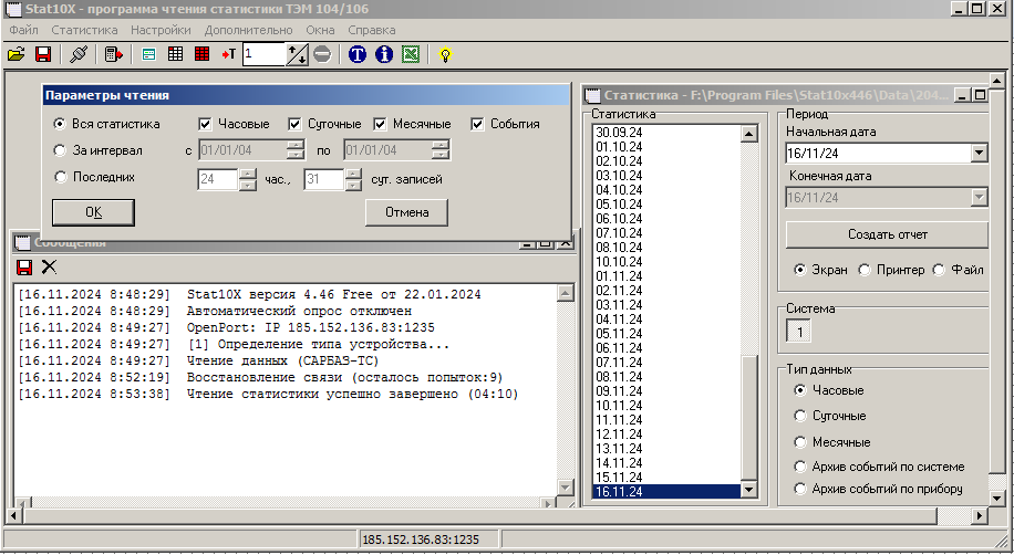

В приборе есть архивные данные. Вот пример чтения всего архива с этого счетчика программой stat10x v 4.46
результат чтения архива.
Как мне удалось выяснить, архивные записи считываются с прибора программой Stat10x v4.46 только в том случае, если при чтении указать считать всю статистику. Если указать чтение данных за интервал, тогда архивные записи не считываются.
В ЛЭРС УЧЁТ мы не считываем статистику целиком, а читаем данные за интервал. Для чтения данных используется запрос Поиск архивной записи по дате (команда 0D11). При выполнении этого запроса прибор возвращает значение 0xFFFF. Согласно описанию протокол обмена это означает, что запись с заданной датой не найдена в приборе.
