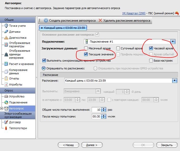

У нас опрашивается ВКТ-7М. Только настроить надо при автоопросе “часовые” и “текущие”. И будет он выглядеть синим цветом Скрин специально сделал зимнего периода, для показа теплоснабжения.

На данный момент все равно все опрашивают ВКТ-7М способом, который предложил heineken (часовые и текущие + расчет суточных). Если появится возможность опросить суточные архивы из прибора, пускай и без времени наработки - не думаю что станет хуже чем есть сейчас
