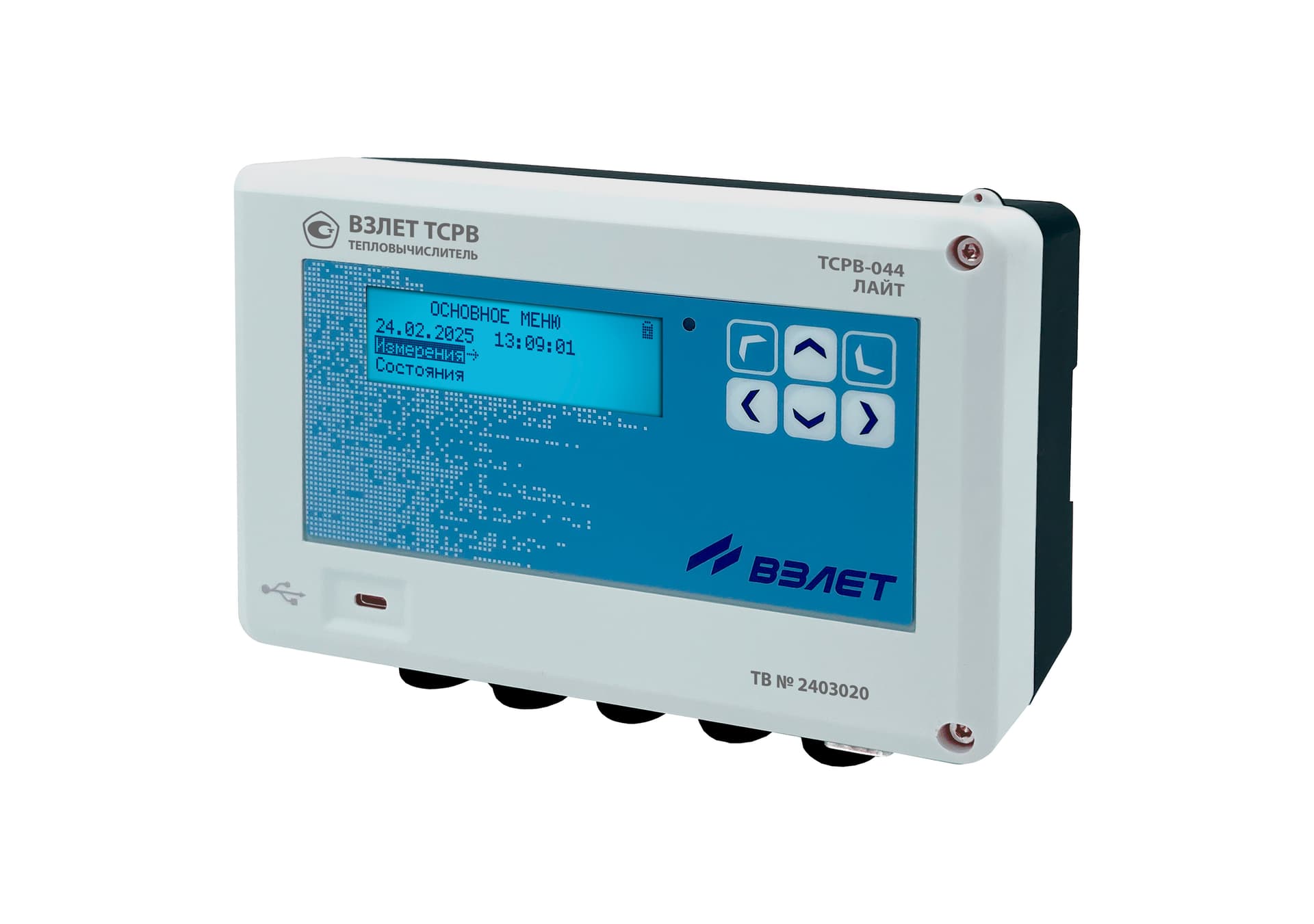

Добавление поддержки тепловычислителя ВЗЛЕТ ТСРВ-044 ЛАЙТ [16135]
  1. Веб-сайт производителя: vzljot.ru
  2. Модель устройства (ссылка на страницу сайта производителя с описанием): https://vzljot.ru/catalogue/uchet_teplovoy_energii/vzlet_tsrv_044_lite/
  3. Руководство по эксплуатации устройства:ч.1 ч.2

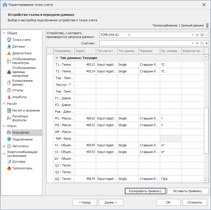

Возможно кому-то будет полезным: под спойлером конфигурация для “универсального драйвера modbus” для первой теплосистемы ТСРВ-044. Нужно скопировать в буфер обмена, а затем нажать кнопку “вставить привязку” в свойствах оборудования.
Привязка регистров
{"SystemType":1,"ModbusItems":[{"Parameter":1,"Address":49212,"RegisterType":1,"RegisterDataType":10,"DataByteOrder":1,"DataType":4,"Unit":2,"TransformationExpression":null,"Type":0},{"Parameter":2,"Address":49214,"RegisterType":1,"RegisterDataType":10,"DataByteOrder":1,"DataType":4,"Unit":2,"TransformationExpression":null,"Type":0},{"Parameter":5,"Address":49610,"RegisterType":1,"RegisterDataType":10,"DataByteOrder":1,"DataType":4,"Unit":3,"TransformationExpression":null,"Type":0},{"Parameter":5,"Address":33380,"RegisterType":1,"RegisterDataType":2,"DataByteOrder":1,"DataType":512,"Unit":3,"TransformationExpression":null,"Type":0},{"Parameter":6,"Address":49612,"RegisterType":1,"RegisterDataType":10,"DataByteOrder":1,"DataType":4,"Unit":3,"TransformationExpression":null,"Type":0},{"Parameter":6,"Address":33384,"RegisterType":1,"RegisterDataType":2,"DataByteOrder":1,"DataType":512,"Unit":3,"TransformationExpression":null,"Type":0},{"Parameter":7,"Address":49570,"RegisterType":1,"RegisterDataType":10,"DataByteOrder":1,"DataType":4,"Unit":4,"TransformationExpression":null,"Type":0},{"Parameter":7,"Address":33320,"RegisterType":1,"RegisterDataType":2,"DataByteOrder":1,"DataType":512,"Unit":4,"TransformationExpression":null,"Type":0},{"Parameter":8,"Address":49572,"RegisterType":1,"RegisterDataType":10,"DataByteOrder":1,"DataType":4,"Unit":4,"TransformationExpression":null,"Type":0},{"Parameter":8,"Address":33324,"RegisterType":1,"RegisterDataType":2,"DataByteOrder":1,"DataType":512,"Unit":4,"TransformationExpression":null,"Type":0},{"Parameter":11,"Address":49674,"RegisterType":1,"RegisterDataType":10,"DataByteOrder":1,"DataType":4,"Unit":10,"TransformationExpression":null,"Type":0},{"Parameter":11,"Address":33582,"RegisterType":1,"RegisterDataType":7,"DataByteOrder":1,"DataType":512,"Unit":10,"TransformationExpression":null,"Type":0},{"Parameter":15,"Address":33440,"RegisterType":1,"RegisterDataType":2,"DataByteOrder":1,"DataType":512,"Unit":40,"TransformationExpression":null,"Type":0},{"Parameter":0,"Address":32768,"RegisterType":0,"RegisterDataType":2,"DataByteOrder":1,"DataType":0,"Unit":null,"TransformationExpression":null,"Type":1}]}
Позволит до официального добавления поддержки данного устройства считывать текущие данные универсальным драйвером. Из за особенностей хранения интеграторов считывается только целая часть без учёта дробной.
