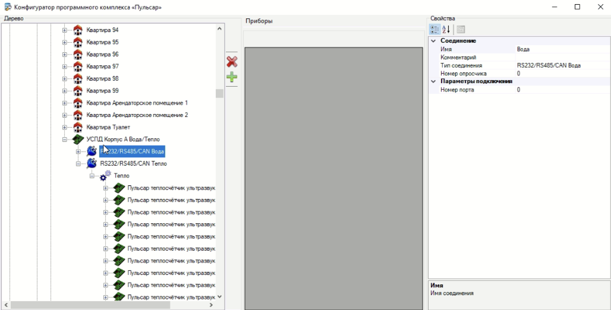

У данного УСПД есть особенность в добавлении соединений (п. 9.3) последовательных портов к которым подключены разные группы приборов учета (см. изображение ниже). В ЛЭРС УЧЁТ нет возможности выбрать / задать нужный порт при опросе прибора учета через данный УСПД.

При настройке данного УСПД в режиме клиента в него можно прописать только настройки сервера подключения (ip и порт, которые вы присылали ранее). Ни каких идентификаторов для данного клиента не задать (по крайней мере их интерфейса ИАСКУЭ Пульсар).
