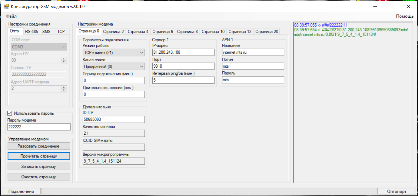

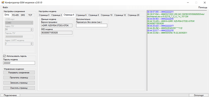

судя по настройкам во вложении у него есть идентификатор
Правильно ли я понял, что этот Меркурий использует стандарт СПОДЭС для передачи данных на сервер?
конкретно этот я настроил на СПОДЭС

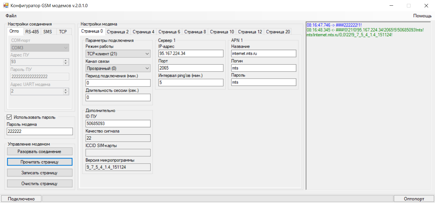

Настройте подключение устройства на 95.167.224.34:2065. Посмотрим присылает ли что-то ваш прибор.
Вероятнее всего потребуется обратиться к производителю.
Дал команду в конфигураторе на подключение по Вашему адресу.
Но у меня две проблемы:
  1. На данный момент режим беспилотной опасности и когда прибор выйдет на связь не могу знать, т.к. связь ограничена. Будем ждать
  2. Я впервые настраиваю такого типа прибор в этом конфигураторе и могу допустить ошибку в настройке. Но надеюсь он всё таки постучится на указанный адрес
связь восстановили. проверьте, пожалуйста, подключение
ПУ вышел на связь?
Устройство не подключаетсяч к нашему серверу.
А какой интервал подключения к серверу вы настроили на устройстве?
Судя по руководству, период подключения - “0” и длительности сессии - “0” означают подключиться и удерживать подключение неограниченное время!
Ваш прибор подключается к нашему серверу. Мне потребуется обратиться к производителю, для получения описания идентификационного пакет. Не прекращайте доступ к устройству.
