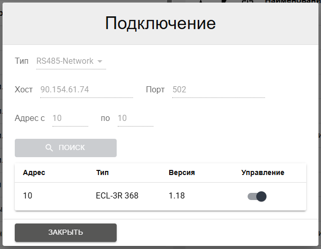

Мне удалось найти устройство, но я не понял, как считать данные с прибора. Не могли бы вы приложить скриншоты заводской программы, на которых будет видно, как опросить прибор.
Добрый день

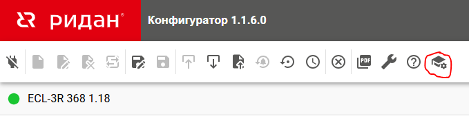

  1. подключение, нужно бегунок на управление перевести, после подключение нажать кнопку закрыть.

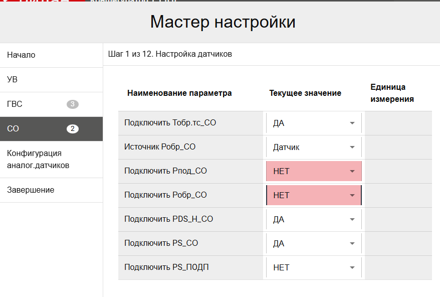

  2. после этого должна появится зеленая иконка в контроллера в разделе подключение, далее нажимаем на кнопку мастер настроек- шляпка с шестерёнкой
  3. после этого можно изменить какие либо параметры

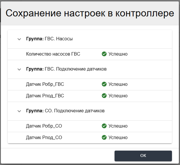

  4. после нажатия кнопки применить и далее сохранить настройки в контроллере. измененный параметры должны записаться в контроллер

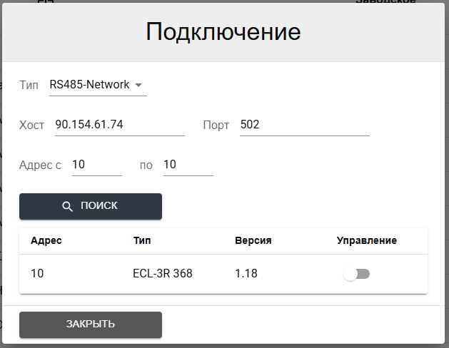

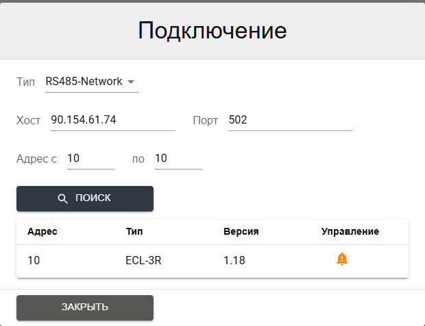

При подключении нет возможности перейти в управление, горит колокольчик с восклицательным знаком.
Пропал доступ к вашему устройству. Порт по предоставленному IP-адресу закрыт. Конфигуратор выдаёт ошибку “Не удалось открыть порт”.

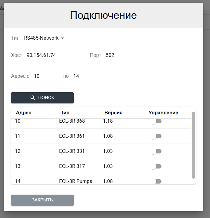

Добрый день, доступ открыли ко всем контроллерам ECL-3R.

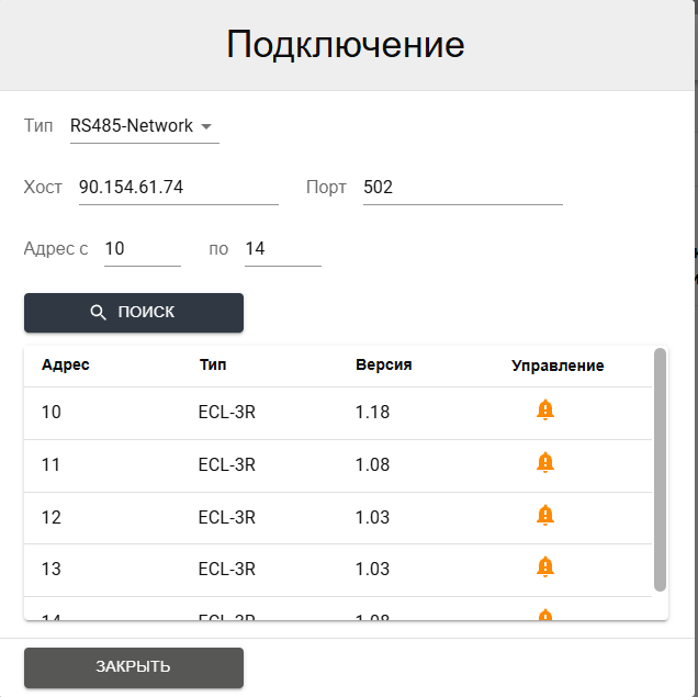

Не удается опросить устройство, пишет оборудование не найдено, пробовал искать все адреса с 1 по 254, всегда ошибка:
Добрый день, восстановили подключение. актуальные адреса с 10 по 14.

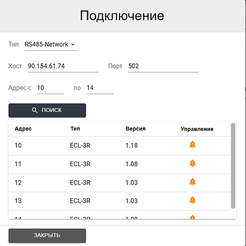

Доступ к устройству проверен. Не прекращайте доступ к устройству.
@Ridan опять горит колокольчик с восклицательным знаком при попытке подключиться к устройствам.
