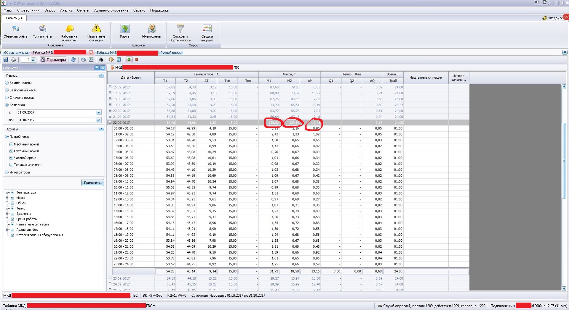

При опросе ВКТ-9 некоторые данные по потреблению “ТВС” дублируются в данные по потреблению “ГВС”.
Причем происходит данные берутся за один день.
Не можем понять в чем причина возникновения данной ошибки.

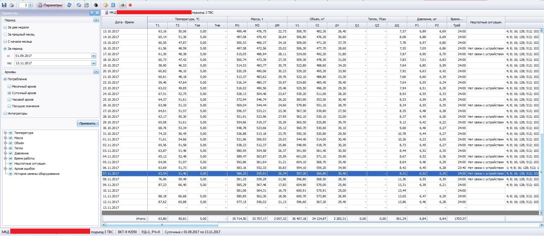

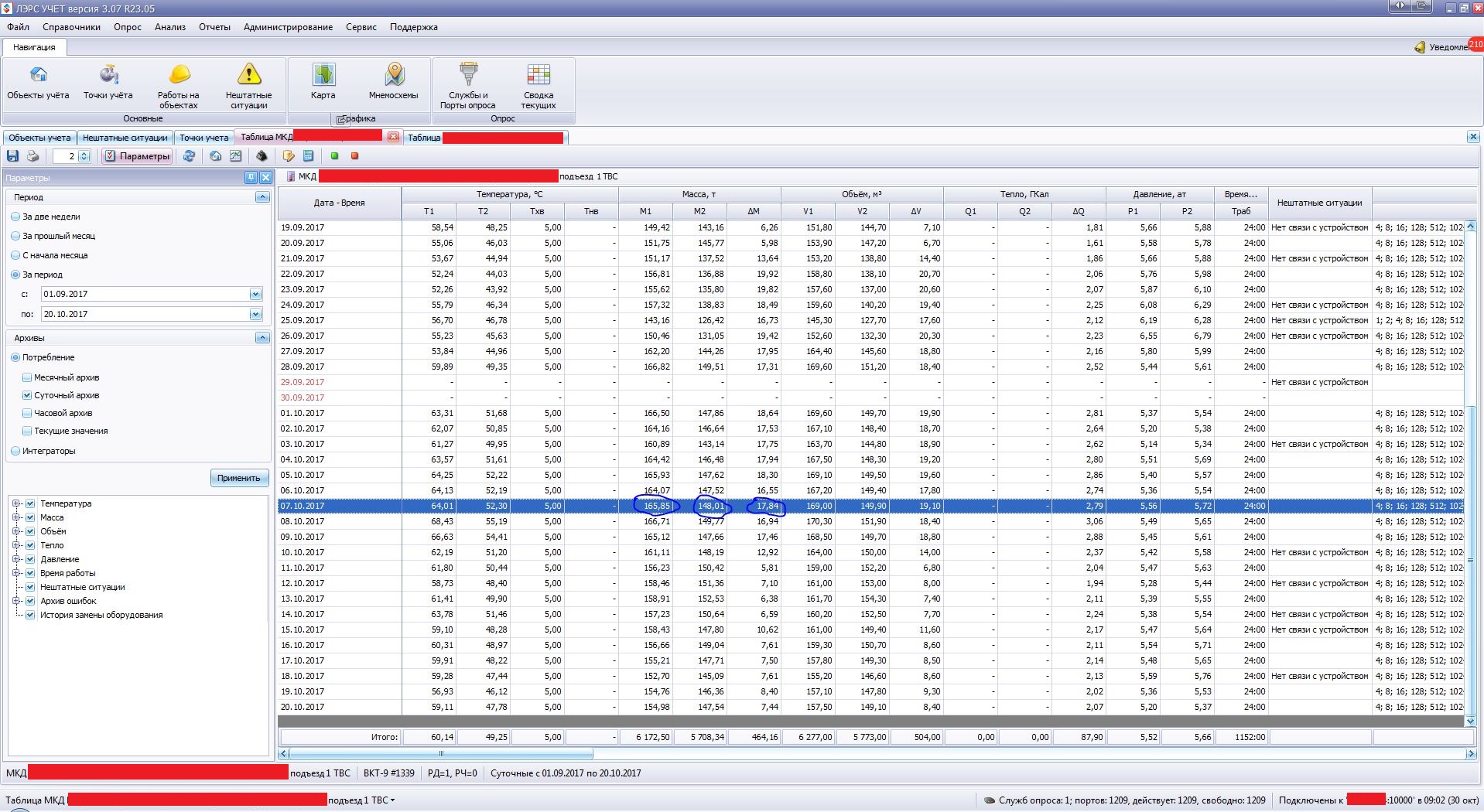

На рисунке видно, что 07.10.2017 данные по массе одинаковые и у “ТВС” и “ГВС”. После идут данные правильные.

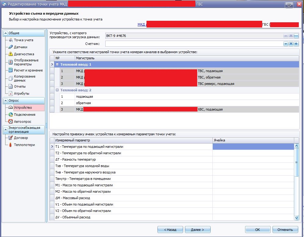

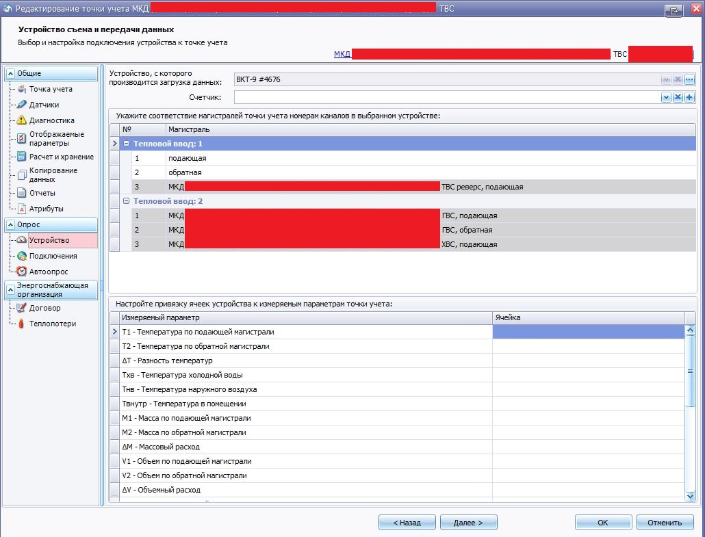

Также приложите скриншот вкладки “Устройство” по точке учета, данные которой вы предоставили, в котором явно видно настройку привязки каналов и ячеек полностью. Можно разделить на несколько скриншотов.

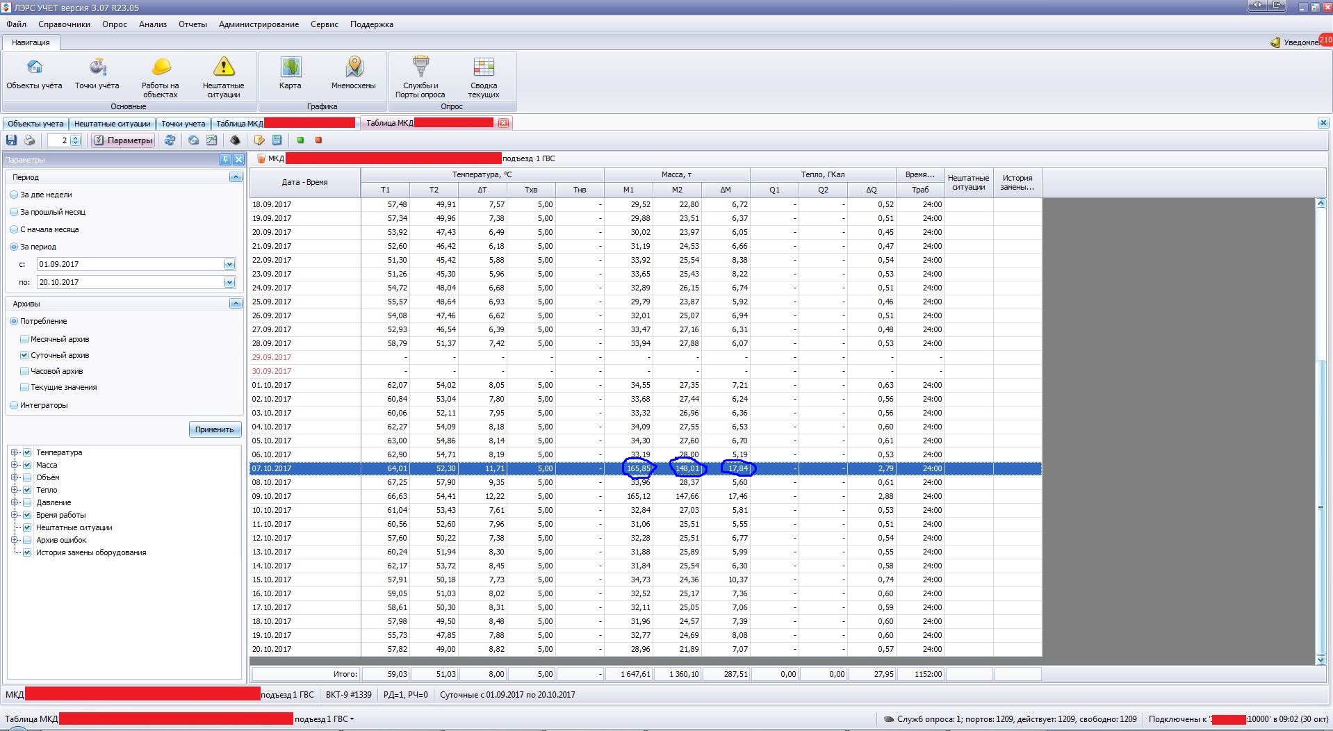

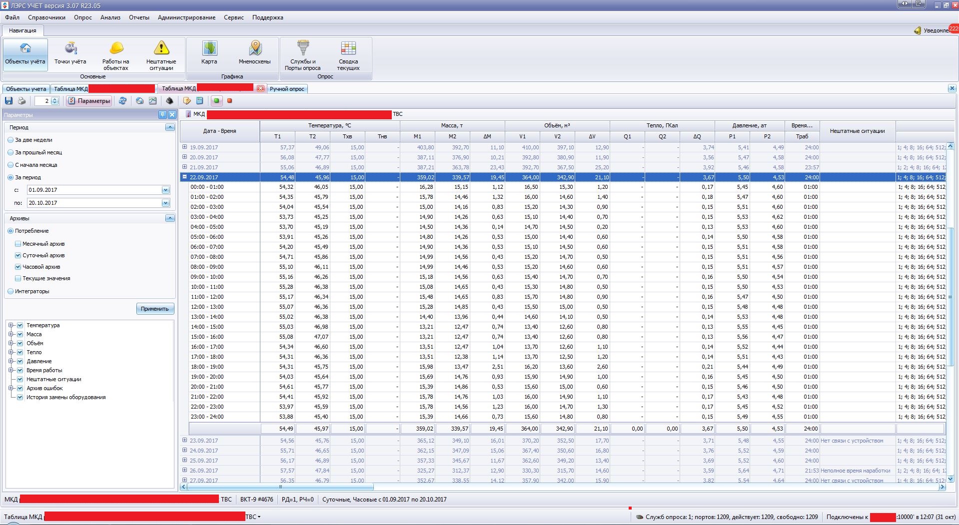

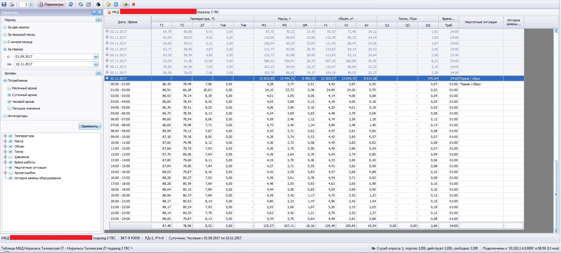

В этом адресе за 22.09.2017 года дублируются суточные данные массы ТВС в ГВС.
А если смотреть часовые значения у ГВС, то они правильные и их сумма верна при раскрытии списка. (смотреть рисунок ГВС).

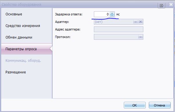

Попробуйте увеличить тайм-аут ожидания ответа от прибора в 2 раза.
Под задержкой вы подразумеваете в настройках прибора ВКТ во вкладке “Параметры опроса” - выставить “задержку ответа”?
Да.

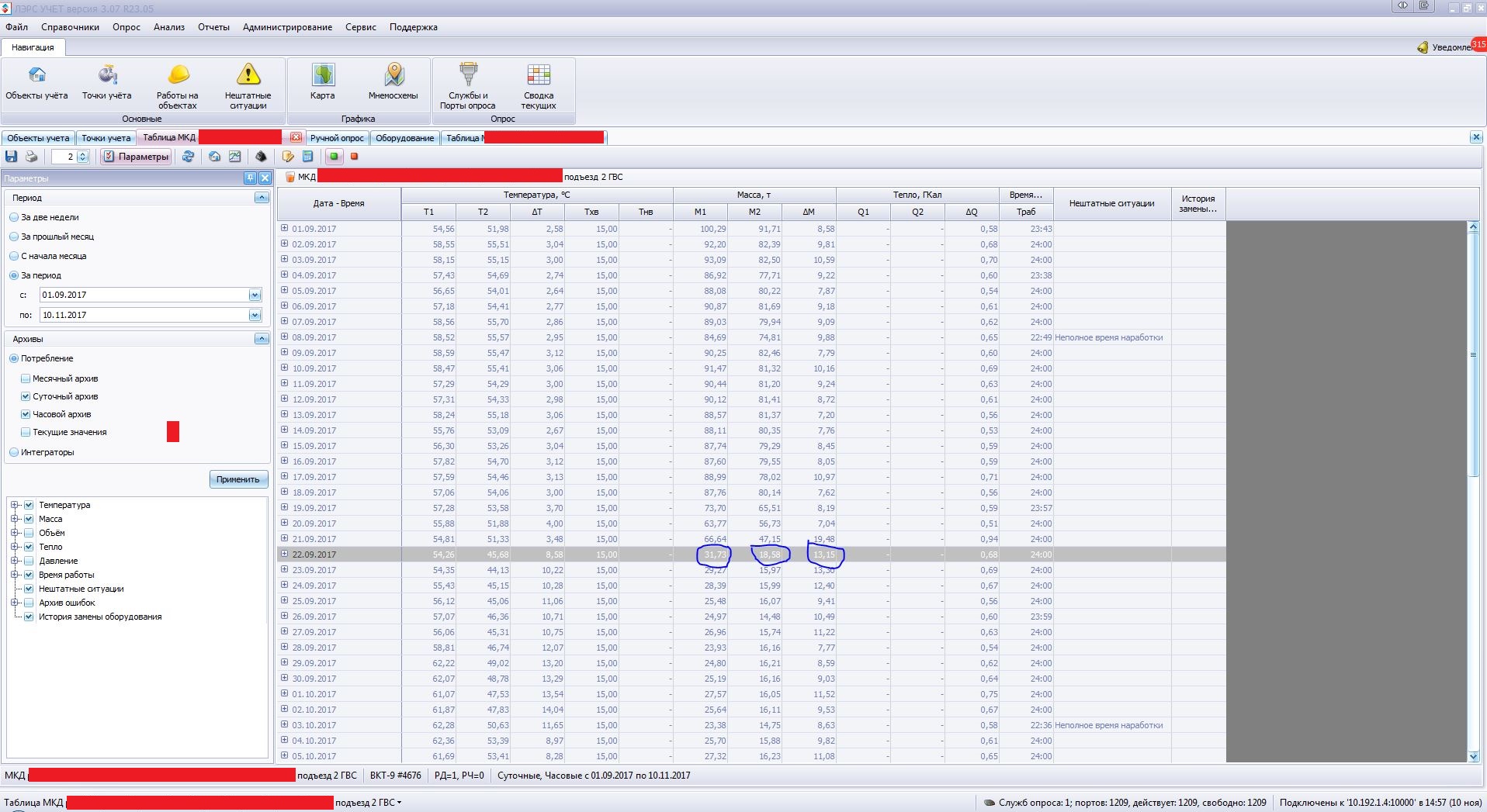

Увеличили таймаут на 255 мс. Запросили данные за 22.09.2017 убрали галочку “Недостающие данные” и суточный архив записался правильно.
А было вот так (дата скрина 02.11.2017):

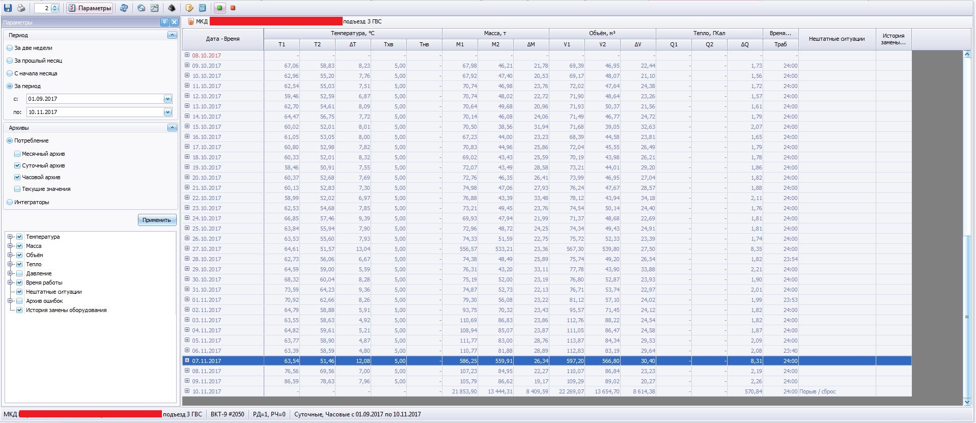

Сегодня удивили на одном адресе, что опять в ГВС записались суточные данные от ТВС за 07.11.17.
ГВС:
ТВС:
За 10.11.17 также неправильные показания, но эти данные не от ТВС. (непонятно откуда вооще эти цифры).
