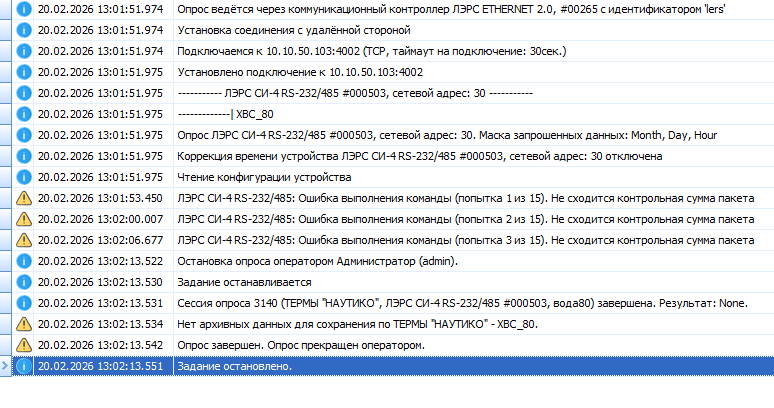

Из присланного журнала опроса видно, что подключение успешно устанавливается, но при этом в ответе прибора не сходится контрольная сумма пакета. Это говорит о том, что ответ прибора был искажен, либо это изначально не был ответ прибора.
Возможно пакет прибора пришел не полностью, хотя конечно с учетом используемого канала связи это маловероятно.
Попробуйте увеличить время ожидания ответа от прибора вплоть до максимального.

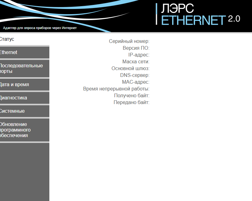

Время увеличил - пока безрезультатно. Проверить лог опроса не могу - т.к. ЛЭРС интернет глючит - я уже создавал тему по данной проблеме и написал запрос в техподдержку - веб интерфейс не грузится и конвертер зависает, но ответа так и нет пока
На сколько я понимаю, зависания веб-интерфейса контроллера описаны в этой теме Web интерфейс ЛЭРС интернет. В таком случае вам стоит разрешить сначала проблему по упомянутой теме и после этого вернуться к обсуждению текущей темы, если она еще будет после этого актуальна.
Эта тема создана мной, вполне возможно, что проблема преобразователя “тянет” за собой проблему опроса. Ответа от техподдержки так и не получил пока.
Я думаю вам стоит обозначить это в упомянутой исходной теме по обсуждению веб-интерфейса.

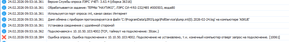

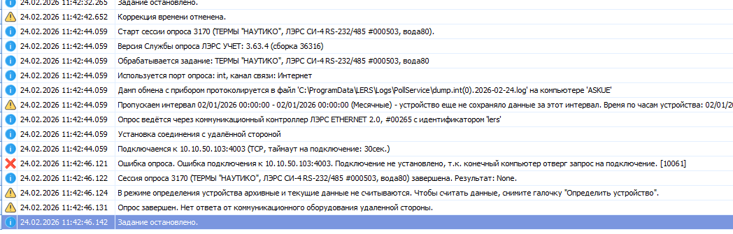

Возможно. На ЛЭРС интернет у меня подключено по 485 2 устройства - счетчик газа и СИ-4. Счетчик газа опрашивается, проблем нет, СИ-4 нет. Пробовал менять местами порты 485 (исключить проблему неисправности порта)- результат аналогичный - газ опрашивается, СИ-4 нет.

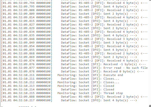

Еще в дополнение - опрос по логам вроде бы начинается, но прекращается

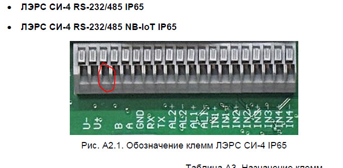

Вопрос решен, тему можно закрывать. Проблема была в подключении RS-485 -неверно. Слишком маленькие у вас контактные группы и между клеммами питания и клеммами RS-485 пустая ячейка/клеммник - вот и “промахнулись” при подключении.
