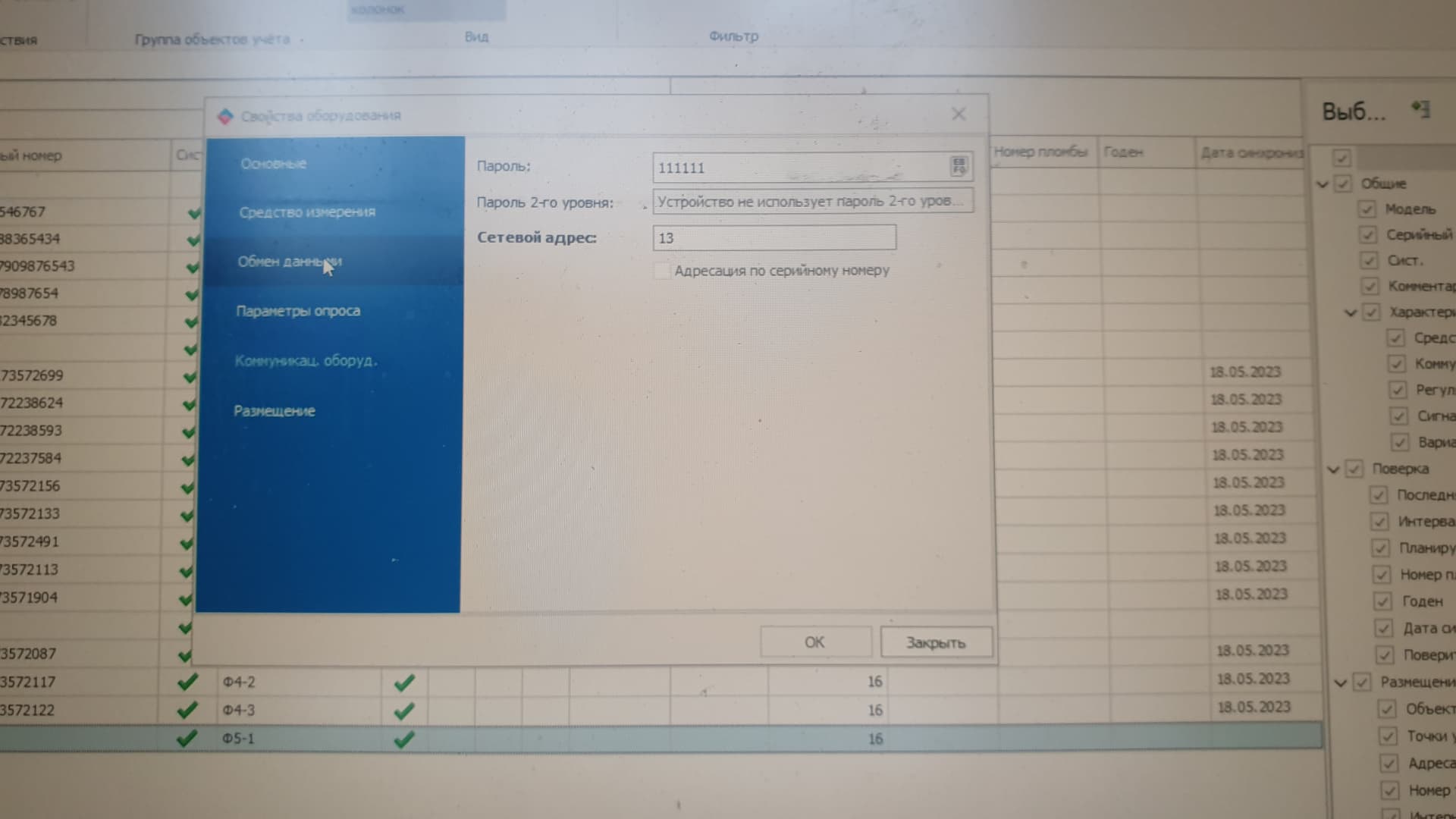

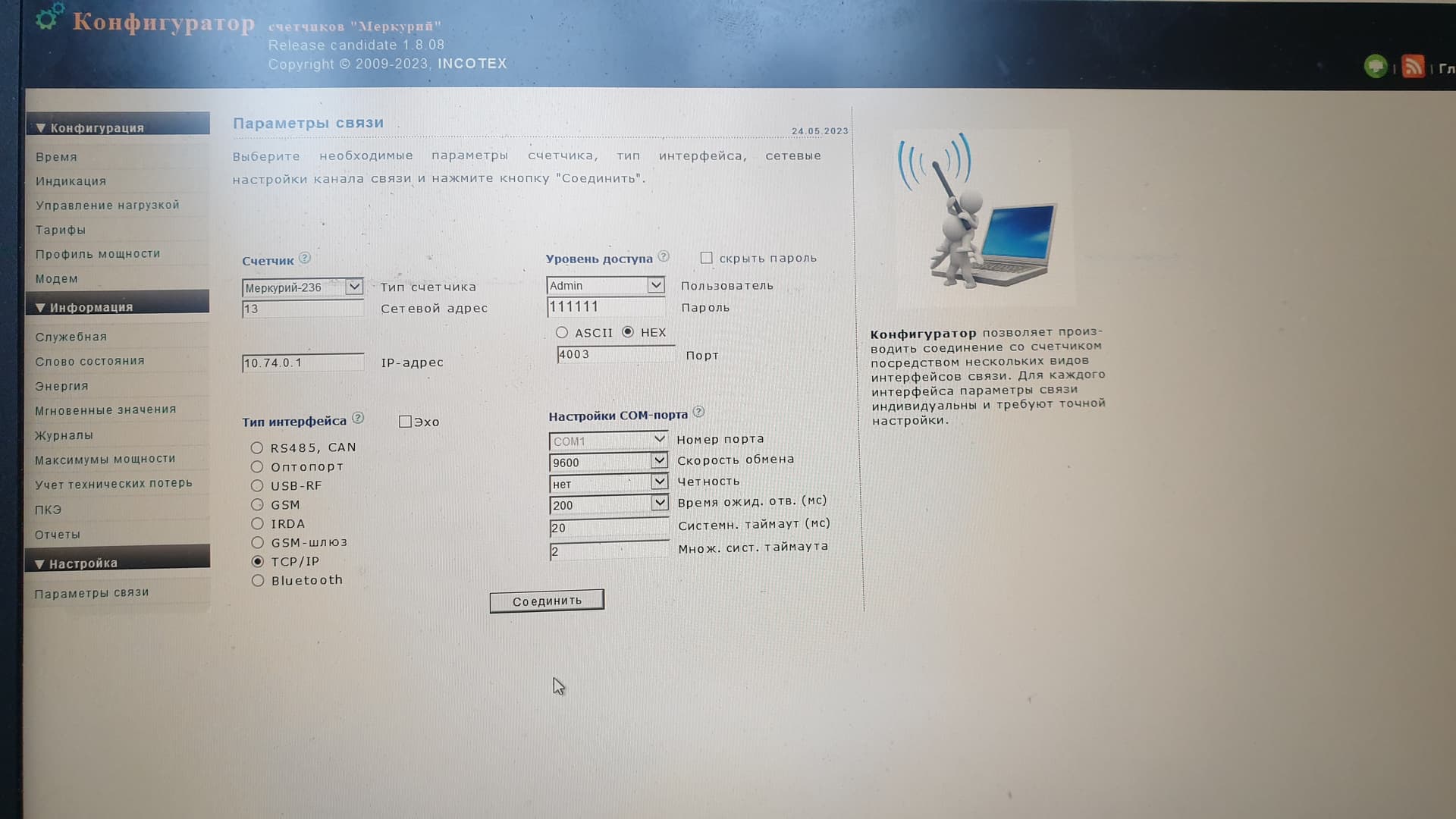

На одном конвертере Ethernet 2.0 на rs 485 сидят две группы приборов учета. На rs 485 #1 СЕ 303 на rs 485 #2 Мекурий 236. Опрос Меркурия никак не удается наладить. Причем через этот же конвертер физически ничего не меняя через конфигуратор Меркурия счетчик вижу и опрашиваю его вообще без проблем.
Аналогичная ситуация была рассмотрена в другой теме. Пожалуйста, ознакомьтесь с ней.
Не в этом проблема. Пароль ставить обязательно иначе Лэрс ругается. Не хочнюет соединяться. При этом конфигуратор работает отлично.
У вас та же самая проблема, как и в теме, ссылку на которую я приложил ранее: пароли в ЛЭРС УЧЕТ и в заводской разные. В ЛЭРС УЧЕТ вы вводите пароль в ASCII, тогда как в заводской в HEX. Чтобы ввести пароль в HEX в ЛЭРС УЧЕТ, нажмите на кнопку в правой части поля пароля.
