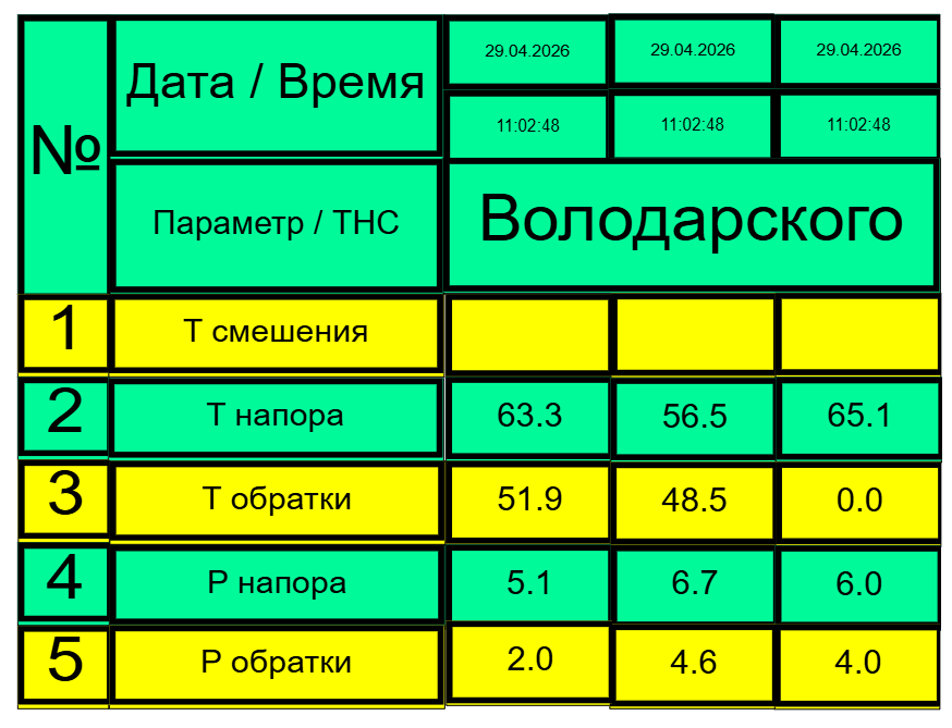

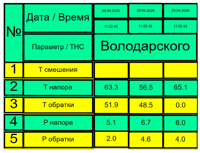

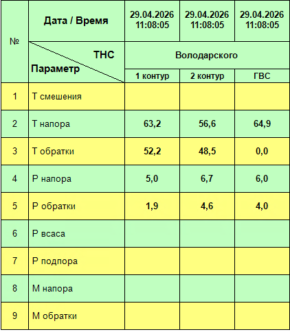

Добрый день, подскажите как центровать ячейки относительно друг друга в мнемосхемах 2.0
На первом скриншоте как было обычных мнемосхемах, на втором 2.0.
Получается только “на глаз“ их центровать, но дело в том, что у меня таких точек учёта 39 штук

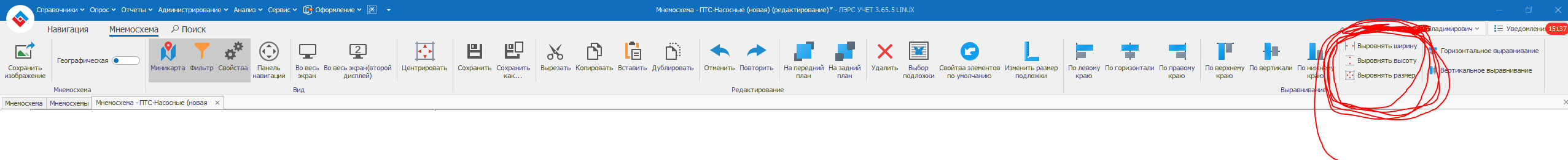

В верхней панели редактора мнемосхем есть кнопки выравнивания. Вы можете воспользоваться ими, поочередно выравнивая колонки или столбцы.

Левее выделенной группы кнопок.
