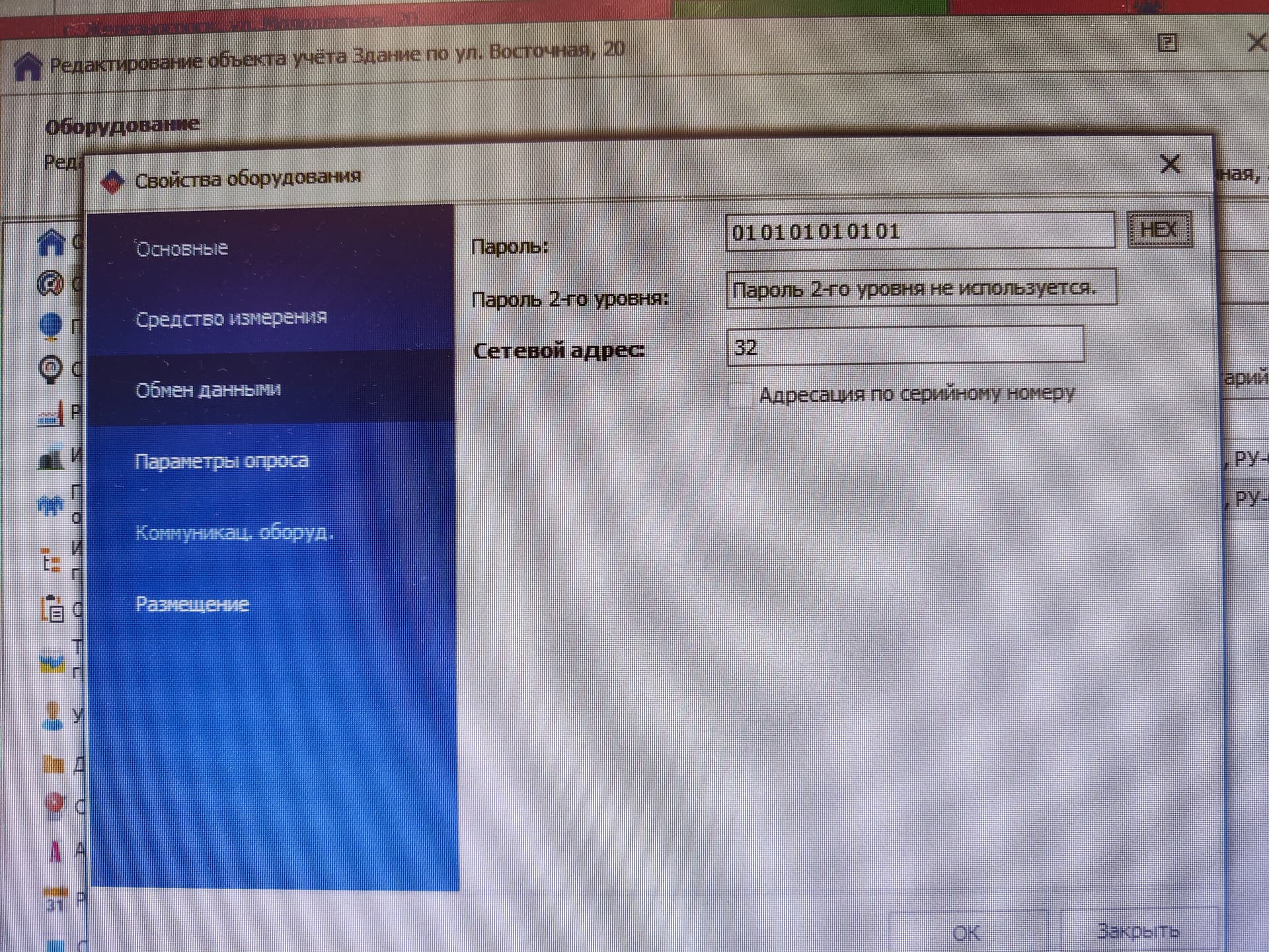

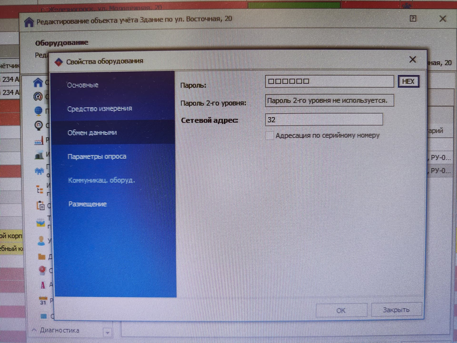

Перебрал уже все возможные варианты из данной ссылки.
Ничего не помогает.
Есть один момент: пароль с выключенным влажком HEX - 111111,
а с включенным флажком НЕХ показывает - 31 31 31 31 31 31.
Это как то может влиять на открытие сеанса с прибором??
Да, это может влиять. Данная ситуация при подключении приборов Меркурий обсуждалась ранее, например здесь.
Если у вас пароль в заводской программе в HEX 111111 (6 единиц), то в ЛЭРС УЧЕТ он тоже должен задаваться в HEX 01 01 01 01 01 01 (6 единиц).
Да, все верно. Как писал ранее:
Данная манипуляция никак не помогла. Так и нет доступа к счетчику через ЛЭРС.
