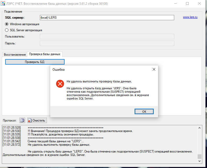

Здравствуйте. Лэрс учет и восстановить базу данных. Это не может из за того что не проплатили за обновления и тех подержку???

теперь пишет такое
Данная ошибка не относится к ЛЭРС УЧЕТ. Это стандартная ошибка SQL Server. Пожалуйста, руководствуйтесь описанием данной ошибки на официальном сайте разработчика SQL Server - компании Microsoft.
