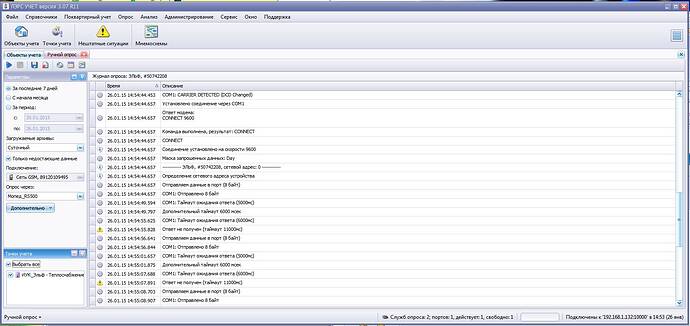

Не опрашивается ЭЛЬФ - ошибка "ответ не получен"
Добрй день помогите разобраться с проблемой.Оборудование проверил на месте всё исправно сигнал в пределах нормы.Есть где меньше но данные передаются стабильно.А с этого узла ни как не получаетс я снять показания удалённо.
Прин скрин и дамп приложил

С красными ЭЛЬФ-ами проблем быть не должно. Возможно бы неправильно указали сетевой адрес прибора или протокол обмена. Вы писали, что прибор опрашивается в заводской программе. Сравните настройки опроса в ней и ЛЭРС УЧЕТ - возможно вы найдете причину проблемы. Если не получится - приложите скриншот из заводской программы.

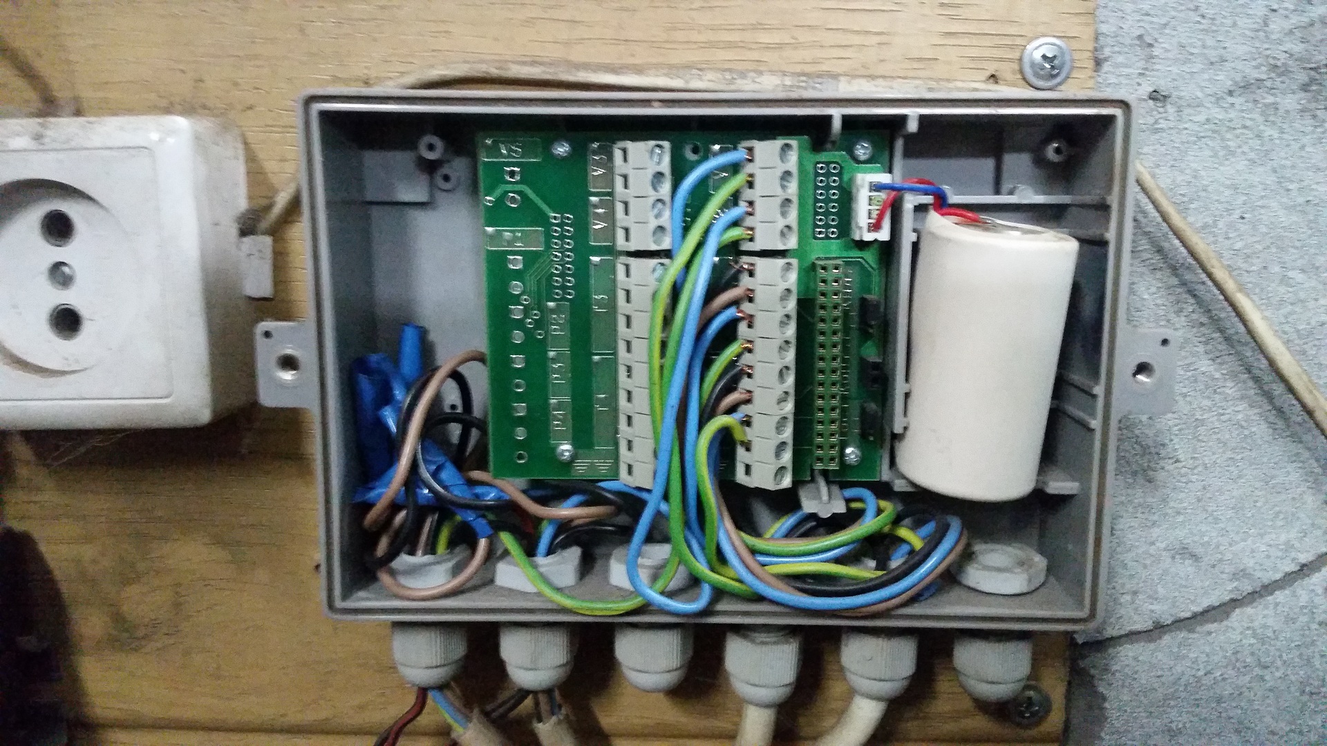

Плата в Эльфе стоит, только немного другая.
Пытались его во Взлет СП завести, не срослось немного, дыры в архивах получаются у двухкнопочных Эльфов :frowning:
С таким модулем есть надежда на успех?
