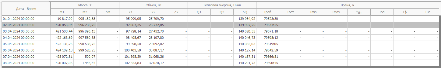

Добрый день.
Версия программы 3.50.2 (сборка 35014)
Отопление запустили с 6 октября, а показания появились с 9 октября.
Так же не отображается время наработки (максимальное, минимальное, среднее)
Пожалуйста, обновитесь до текущей версии 3.53.2, выполните ручной опрос с отключенной галочкой “Только недостающие данные” за весь период отсутствия данных и проверьте появятся ли они после этого.

Обновили версию до 3.53.3. Выполнил ручной опрос с отключенной галочкой “Только недостающие данные” за весь период отсутствия данных, но поля остались пустыми.

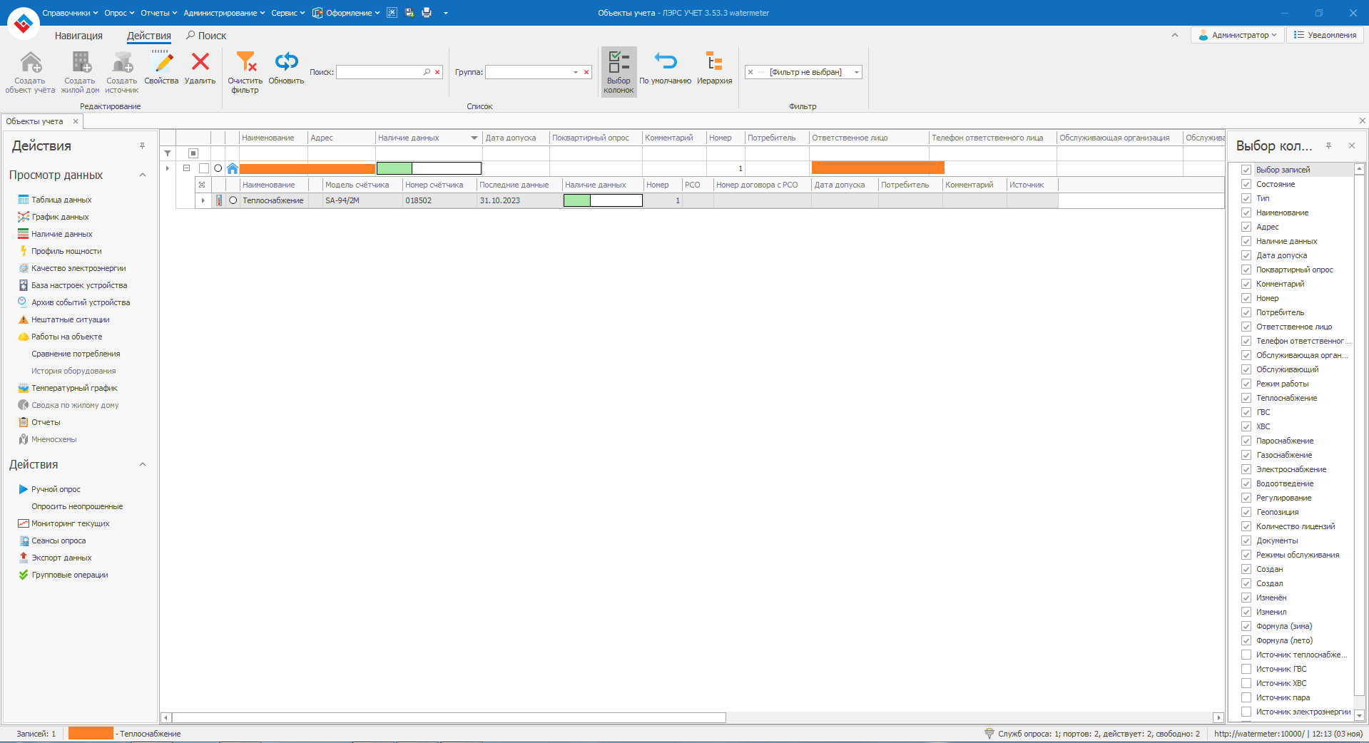

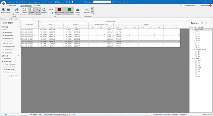

Данные по Траб у вас все таки появились. До сих пор не понятно о каком приборе идет речь. Покажите полный скриншот окна Рабочего места оператора с открытой таблице с данными точки учета, в которой открыты рассматриваемые данные. Подчеркиваю, должен быть полный скриншот Рабочего места оператора с открытой таблице с данным именно точки учета. Не нужно обрезать скриншот! Таблица с данными объекта учета не подходит!
Также непонятно вообще прибор хранит в себе значения остальных времен, о которых вы говорите. Опросите суточные данные рассматриваемого прибора учета заводской программой за тот же период, что и на последнем скриншоте таблицы с данными ЛЭРС УЧЕТ, и покажите внутреннюю таблицу заводской программы с результатами этого опроса.
На присланном скриншоте Рабочего места оператора открыт список объектов учета с одним объектом, у которого раскрыт список внутренних точек, а не таблица данных рассматриваемой точки.

Был ответ в соответствующей теме, что работа по добавлению чтения времен Tmax, Tmin, Tdt для SA-94/1M и SA-94/2M завершена. Изменение будет доступно с версии ЛЭРС УЧЁТ 3.56.
Мы дождались версии 3.56. Обновились на неё, но показания не появились.
Покажите, пожалуйста, полный скриншот окна Рабочего места оператора, где полностью видно таблицу с данными, представленную выше.

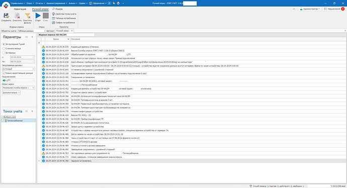

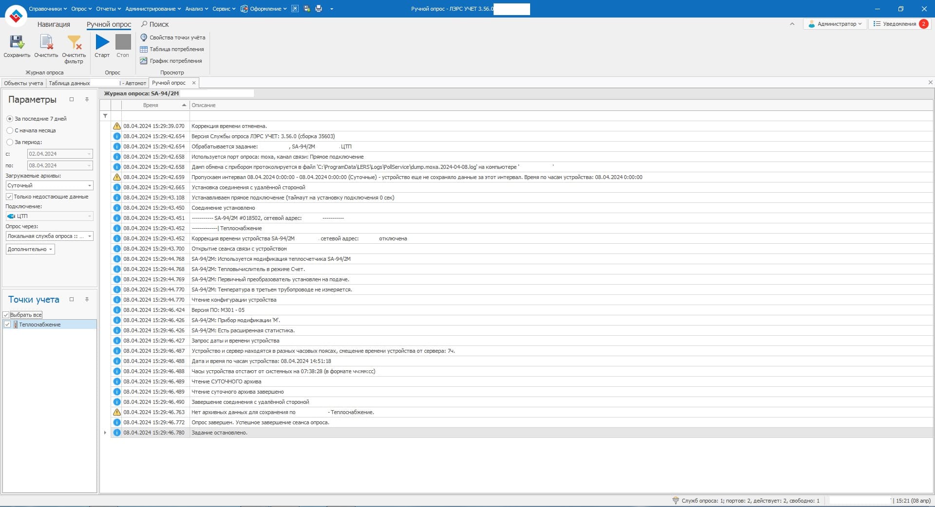

Также покажите журнал опроса этих данных, выполненный в версии 3.56, и дамп обмена к этому журналу.

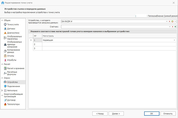

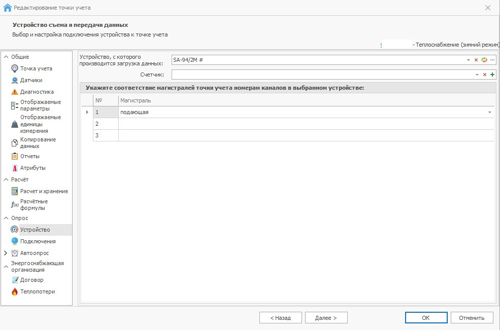

Кроме того приложите скриншот вкладки “Устройство”, где видно привязку каналов.
Необходим скриншот таблицы с данными точки учета, а не объекта, так как на скриншоте таблицы объекта не видно реквизиты прибора учета, который вы опрашиваете.
Присланный скриншот журнала опроса не содержит считывания суточных данных. То есть в ходе проведения данного опроса суточные данные фактически не считывались. Более того вы затерли ключевые реквизиты рассматриваемого прибора, что не позволяет как либо анализировать его.
Пожалуйста, пришлите файлы журнала опроса, в котором отражен опрос данных, которые будут отражены на вашем скриншоте таблицы с данными точки учета, запрошенном выше, и дамп обмена к этому журналу. Как сохранить оба файла смотрите в соответствующем разделе документации.
