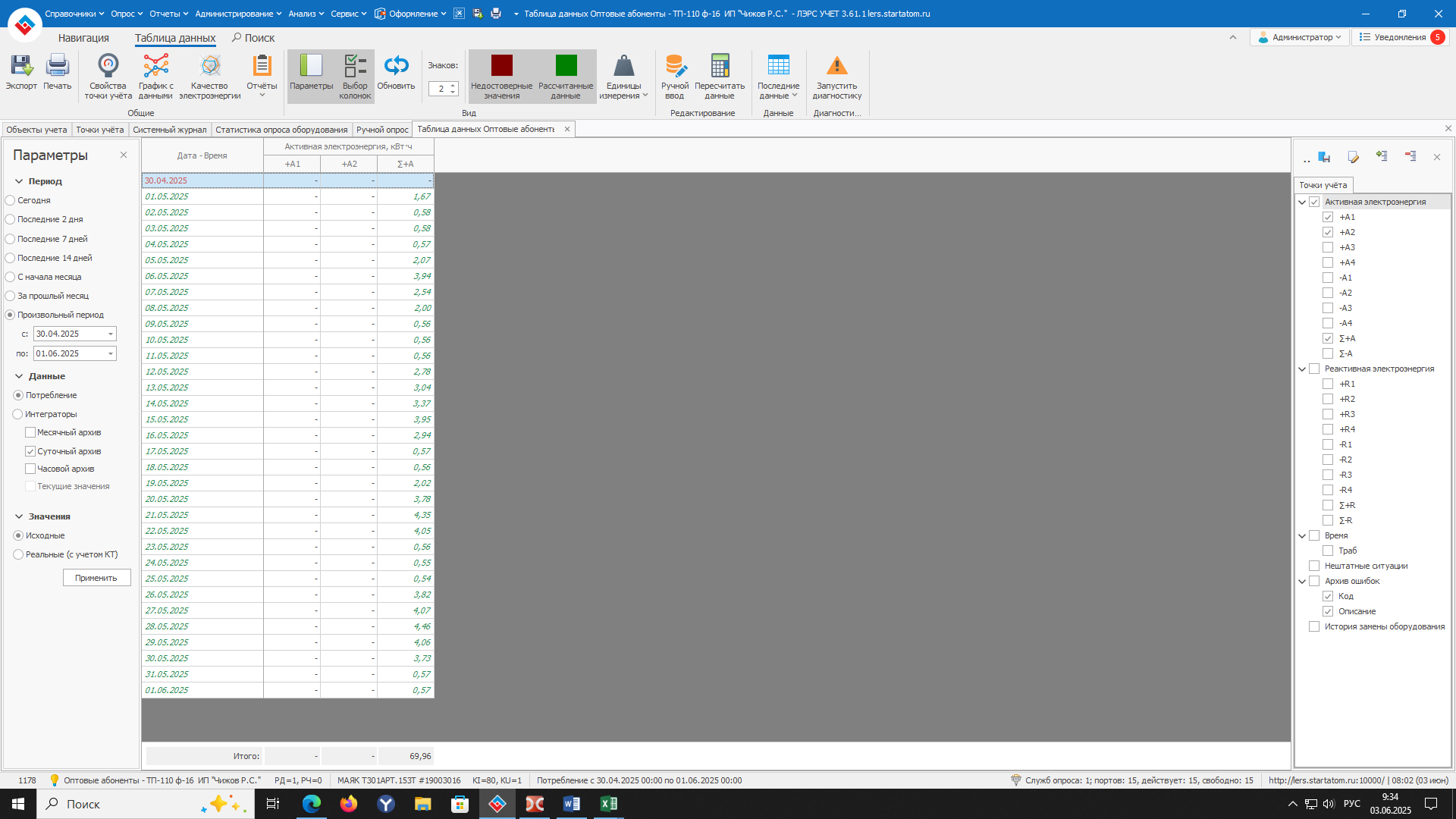

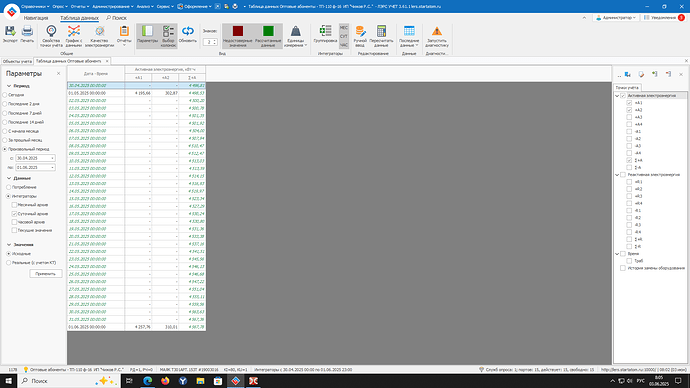

Пожалуйста, не обрезайте прикладываемые скриншоты. Рабочее место оператора на них должно быть видно полностью.

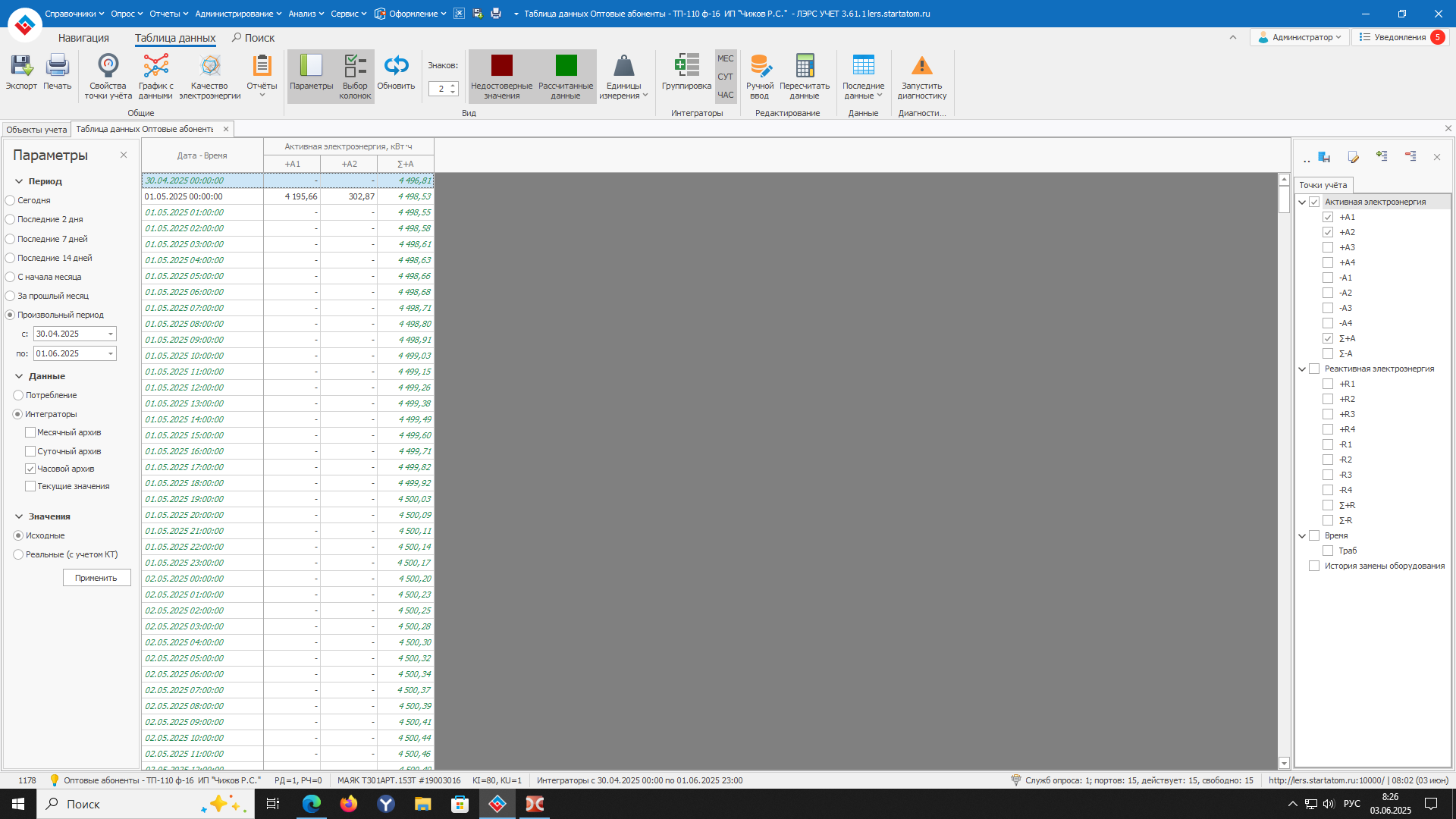

Пожалуйста, приложите скриншот таблицы с данными тех же интеграторов, на котором Рабочее место оператора видно полностью. Также приложите скриншоты таблицы с данными суточного и часового потребления за тот же период, что и интеграторы. Рабочее место оператора на них должно быть видно полностью.

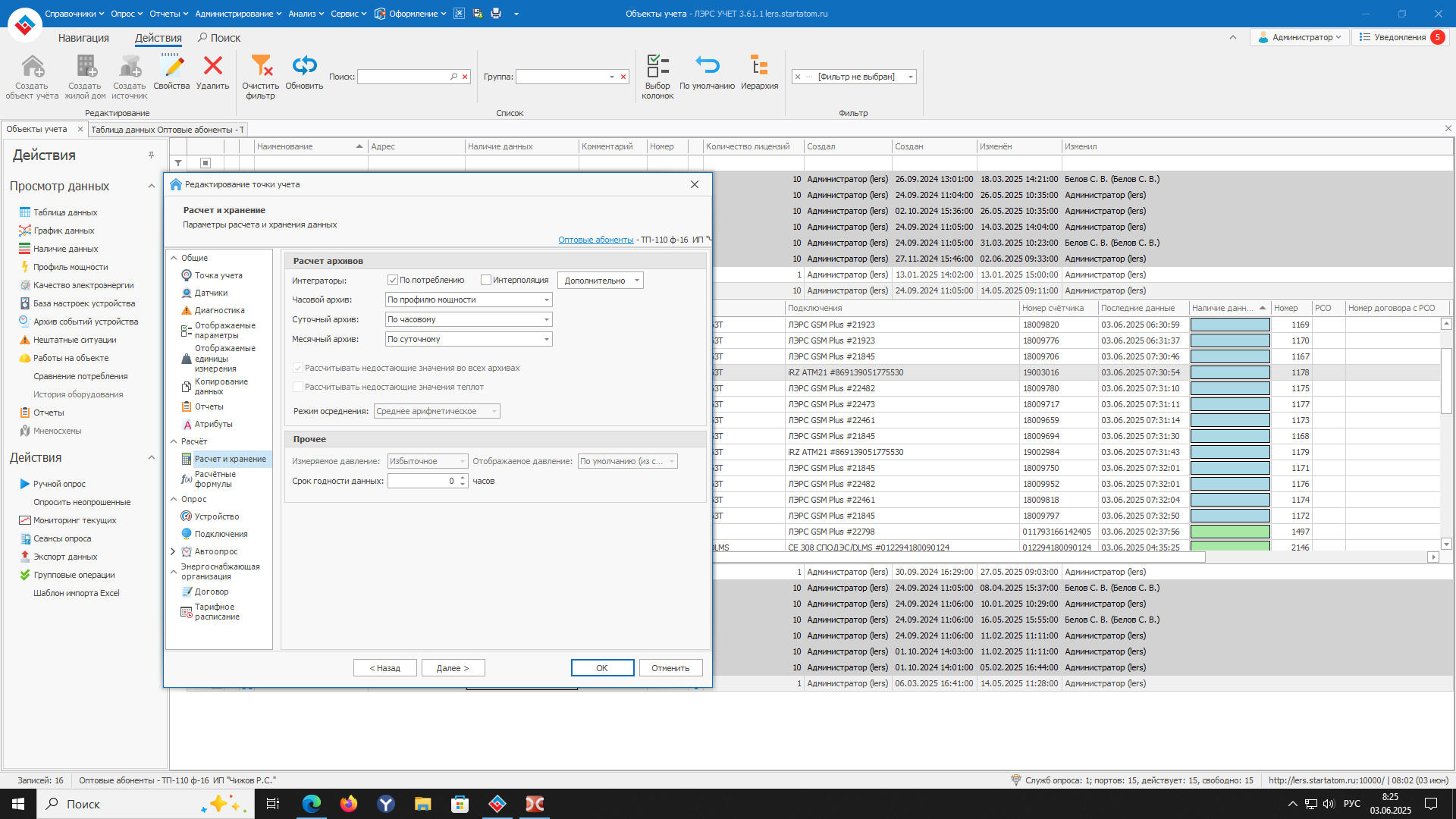

Кроме того приложите скриншот настроек расчета интеграторов точки учета к котрой относятся присланные интеграторы и по которой вы строили присланный отчет…
Вы не приложили часовое и суточное потребление, запрошенное мною. На приложенных скриншотах часовые и суточные интеграторы.

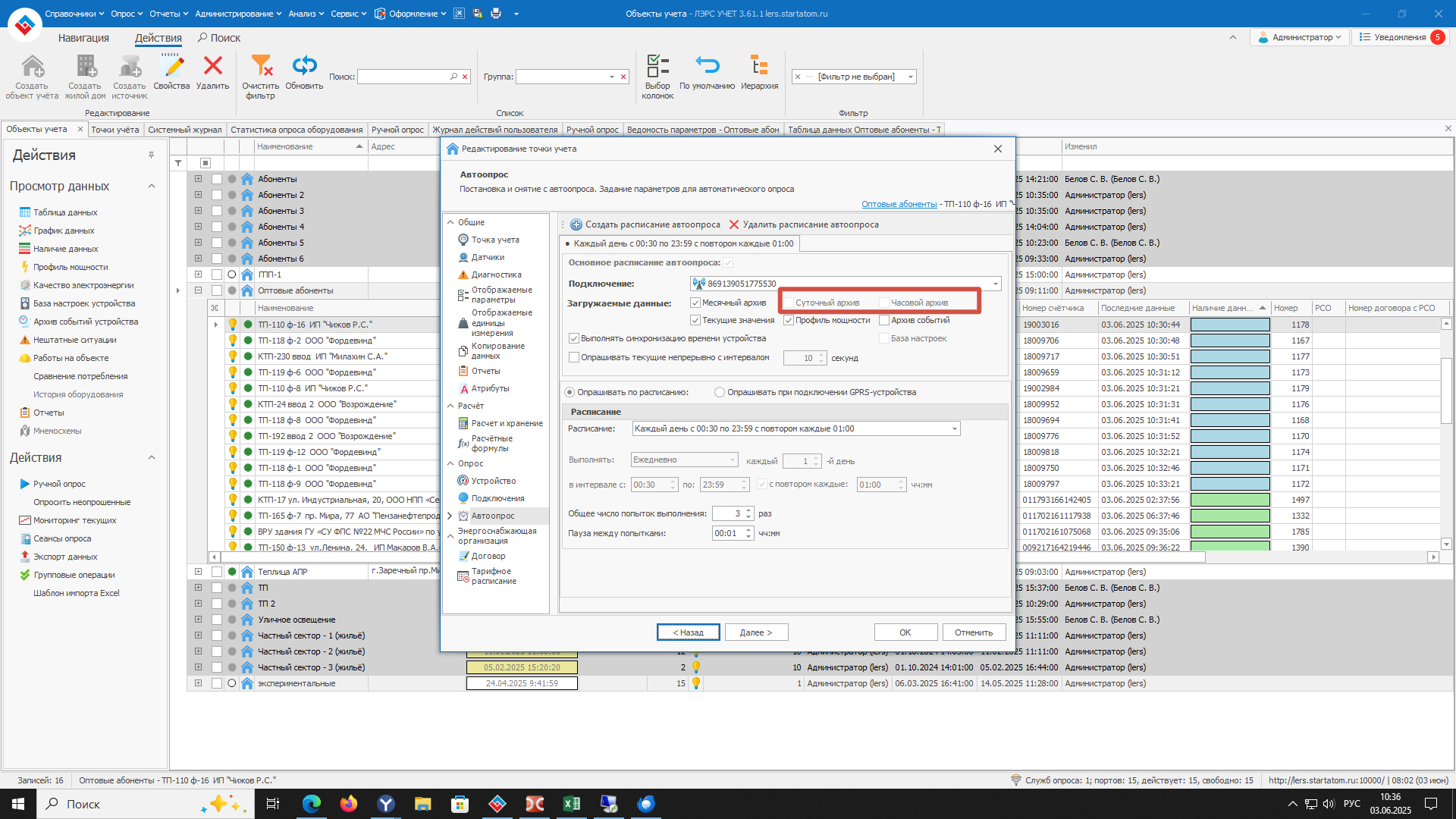

судя по скрину параметров автоопроса у данного типа счётчика их нет?

У вас настроен расчет часового потребления по профилю мощности, а суточного потребления по часовому.
Пожалуйста, ознакомьтесь с описанием понятия потребления и интеграторов.
Потребление можно просмотреть в Таблице с данными, задав в меню “Действия” соответствующий переключатель в положение “Потребление”.

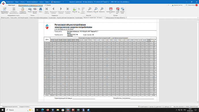

Уточните, пожалуйста, почему вы выводите в отчете под видом электроэнергии данные профиля мощности? Собственно из-за этого у вас и наблюдаются расхождения. Если вы сформируете системную отчетную форму электроэнергии, то никаких расхождений не будет.
Пожалуйста, скорректируйте вашу отчетную форму по образцу системной отчетной формы электроэнергии.

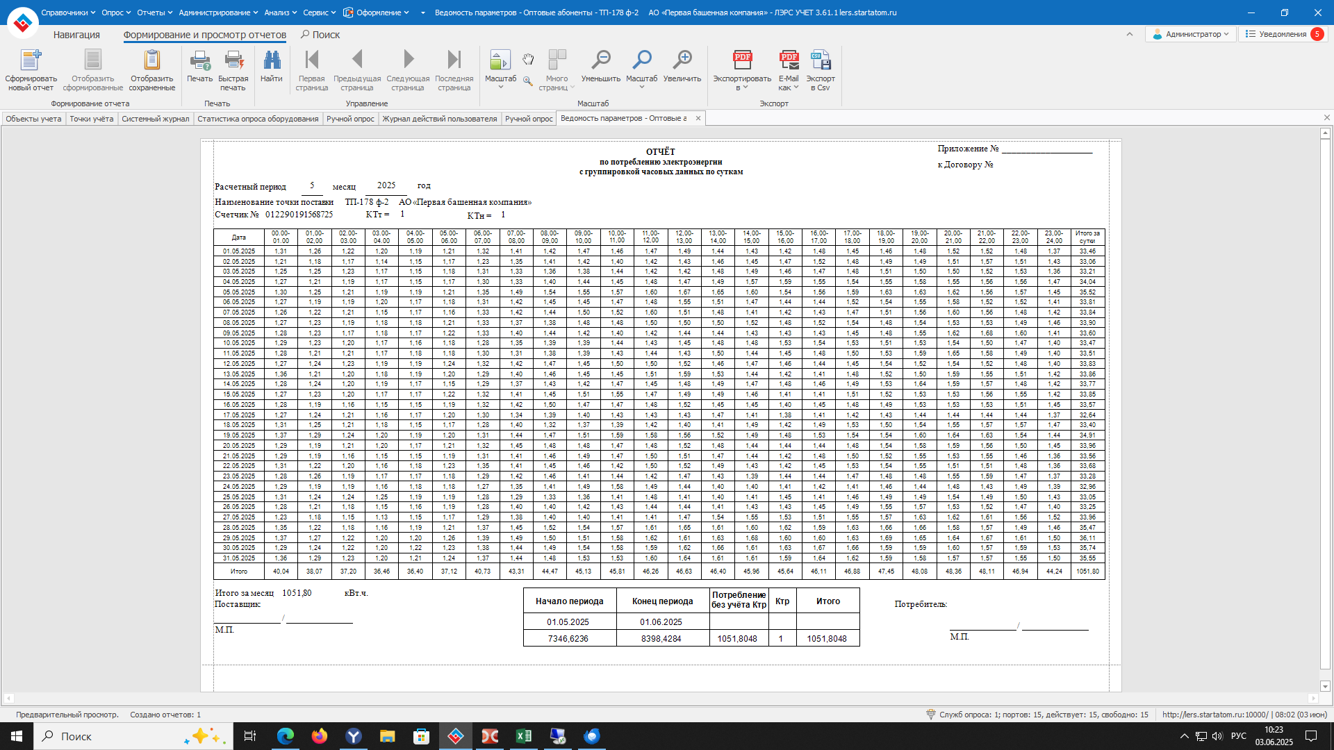

форма отчёта должна выглядеть именно так, как я прислал.
есть такая системная?
Вам нужно выводит в вашем отчете часовое потребление, а не данные профиля мощности, так как данные профиля мощности не есть данные электроэнергии. Они могут совпадать, но это не одно и то же. Пожалуйста не путайте их.
За основу вы можете взять отчетную форму “Почасовое потребление электроэнергии (системный)”.

У нас есть услуга разработки отчетной формы, но в данном случае она никак не решит обсуждаемую ситуацию, так как у вас проблема в данных. В частности потребление активной электроэнергии, рассчитанное по профилю мощности, не бьется с считанными интеграторами активной электроэнергии.
Судя по всему в приборе исходные данные профиля мощности не соотносятся с данными электроэнергии, поэтому рассчитанное по профилю потребление не бьется с считанными интеграторами. Конечно нельзя исключать и некоторое влияние погрешности при расчетах.
